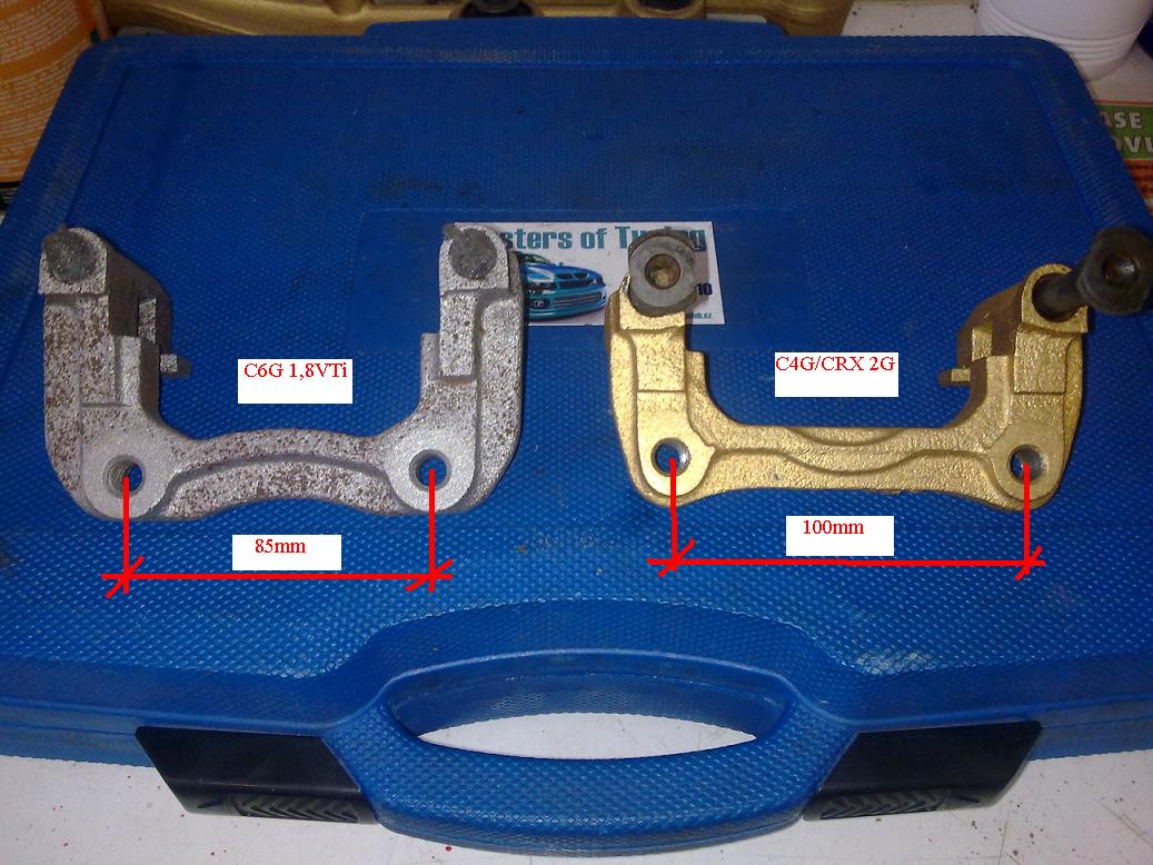

pokud se bavime o zadnich brzdach tak ne, sice nemam jeste ty druhe brzdice doma, ale co jsem se "vzdelaval" tak ty 240 maji roztec 100mm a ty 260 85mm
ano zadni brzdy.jak to budes resit?nejakou redukci?

mam doma ramena z 1.8 anglana tak jen prehodim trn s loziskem (nebo jak se tonaziva) abych zachoval ET jake mam ted, poksud bys ses s tim nechtel tak parat tak tam hod cele ramena ale ET se tizmeni, kola vylezoui zhruba o 1,5cm ven

ale ja myslim ze odlitek tech ramen je stejny jak u anglana tak u japonce.zmenou et ti udelaj prave ty trny s loziskem

pokud mate na aute bubny neni nic jednodussiho nez udelat redukci na jakykoliv trmen a nasroubovat to misto bubnu vyhnete se problemum s ET s prehazovanim trnu a tak podobne ramena zustanou puvodni

tak to si teda moc nepomuzu, no neva, ale dalo by se to mozna resit i bez redukce, mozna by stacilo sehnat jinaci podkovy viz tudy odkaz
