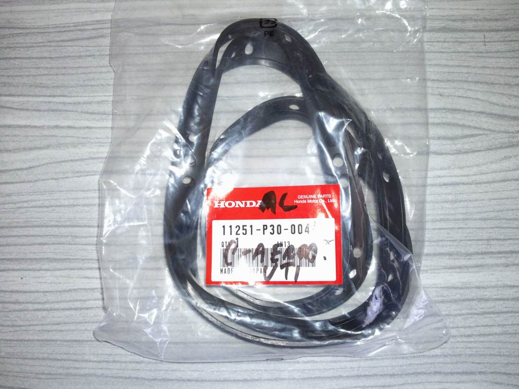

Ahoj,
stačí použít funkci hledání.
1) kontaktuj ALDA servis - viz sekce ČLÁNKY pod hlavní bannerem na hlavní stránce, je to náš partner a velmi solidní
2) jako partnera honda-club.cz máme také Honda Ostrava
3) originální není jen v kartonu, ale v drtivé většině je právě jen v igelitovém sáčku a není narované
4) kupoval jsem sobě na D16Z6 a pár lidem na B18C4, B16A2 a nebylo ani jedno v kartonu
5) v kartonu jsou těsnění pod hlavu, klápku, sací či výfukový manifold a to bylo asi tak vše, i těsnění na víko není v kartonu
je to dobrý přátele

Ahoj,
tak to je přesně ono.
Honda totiž má těch výrobků mnoho za mnoho let. Tudíž dnešní "logování" nemůže být stejné jako před 20ti lety.
1) současnost: Honda dnes používá lesklé etikety bílé s červeným orámováním s černým potiskem
2) dříve: Honda dříve používala podobné viz výše, ale byly maté
3) ještě dříve: Honda používala bílé s dokonce světle modrým až šedivým rámováním.
Některé pytlíky mají i růžový papír připnutý sešívačkou.
Takže naprosto normální praxe.

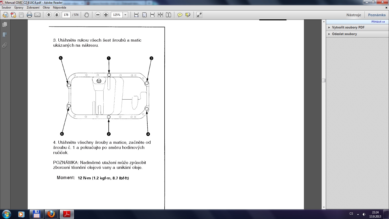

1
PříspěvekZaslal: 13.9.2013 , 21:25   Citovat
Takto vypadá balení originálního těsnění olejové vany pro B motory.
V dirkách pro šroubky nejsou žádné kroužky a ani tam být nemají. Na co?
Za prvé se šroubky musí dotahovat na utahovací moment 11 Nm v předepsaném pořadí a za druhé jsou na hraně olejové vany (mezi dírama pro šroubky) výstupky, které nedovolí úplnému dosednutí vany na blok motoru při utahování.
