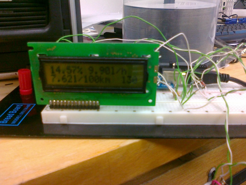

Ahoj,
ladiči, tunéři, bastliči, máte někdo přehled o tom, kolik litrů benzínu za hodinu tak dávají běžné vstřiky při 100% otevření?
Vyrábím si cosi jako palubní počítač / měřič spotřeby, měřím procenta "duty cycle" a přepočítávám podle rychlosti z VSS a podle hodnoty plného průtoku v litrech za hodinu, avšak tento údaj mi chybí..
Jo, vím, záleží na napájecím napětí vstřiku, teplotě a na spoustě dalších věcí, ale stačí mi ORIENTAČNÍ hodnota - tipuju něco mezi 20-40l/h, zbytek si už nějak zkalibruju..
Díky předem

Série D15B2 a bude série D15B7 po MPFI swapu .. takže v souladu s touto tabulkou by to mělo být 240cc. Co to je za jednotku, to "cc"?
(přinejhorším večer zagooglím, teď su na sraze Úsměv )
Resp. jak přepočítat ze známého "cc" průtoku a známého tlaku paliva průtok v litrech na hodinu?
palubnipc.jpg, 126.62 kB

Průtok se udává 240ccm/minutu, čili 0,24l x 4 x 60 = 57,6L / 1h HaHaaa

a) musel by se měřit průtok na vstupu, ale i průtok vratky (odchod zpátky do nádrže) a odečíst to
b) jde mi o digitální hodnotu, kterou bude v budoucnu zobrazovat komplexnější palubní počítač
c) přijde mi to jako krok zpět do doby karburátorové Úsměv

každopádně program pro Arduino mám provizorně odladěnej, v neděli to zkusím zapojit do auta, bude sranda Úsměv nevím teda ještě, jak se vyrovnám s tím, že D15B2 má dva vstřikovače, které nepálí souhlasně, ale do 3500ot jeden a pak se přidává druhej..

Čelt sem to jen v rychlosti, ale nevím jestli bereš v potaz to, že tlak v liště není konstantní, ale při zátěži se zvětšuje (viz. regulátor tlaku paliva).
Nejsem si úplně jistej, jestli si pouhým měřením doby otevření vstřiku schopnej získat přesnou informaci o spotřebě, protože tu máš ještě proměnnou v podobě tlaku na liště, kterou nejsi schopný nijak zjišťovat. Jedině snad měřením signálu z MAPu.
Nejpřesnější by si to měl právě použitím dvou průtokoměrů, jak tu navrhoval Fish.
Příspěvky: 2973 H+ body: 21 1991 CR-X
PříspěvekZaslal: 14.9.2013 , 15:28   Citovat
Díky za tip. Proměnný tlak v liště hodlám kompenzovat pomocí údaje z MAPu, ale to až časem .. zatím chci zprovoznit hrubou kostru konstrukce.
Ono těch "upřesňujících" údajů bude muset být nakonec víc - různé napětí na vstřikovači = různý průtok, pak lag vstřikovače (proto jsem chtěl tehdy sehnat někoho s osciloskopem..), pak právě ten tlak v liště.. ale to všechno postupně.

Kucí, vychází mi hodnota získaná a vypočítaná z ECU: volnoběh 2.78ms, běžná jízda 4ms, plný plyn do nízkých otáček 13.8ms délky otevření vstřikovačů .. jsou to řádově reálná čísla a můžu se pustit do kalibrace, nebo je to úplná blbost? Nápad je tu!
