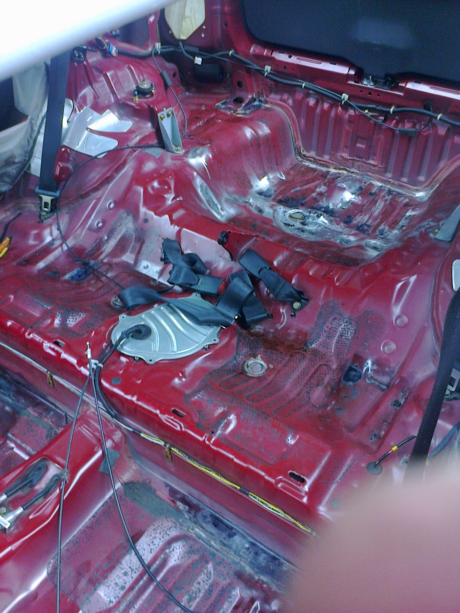

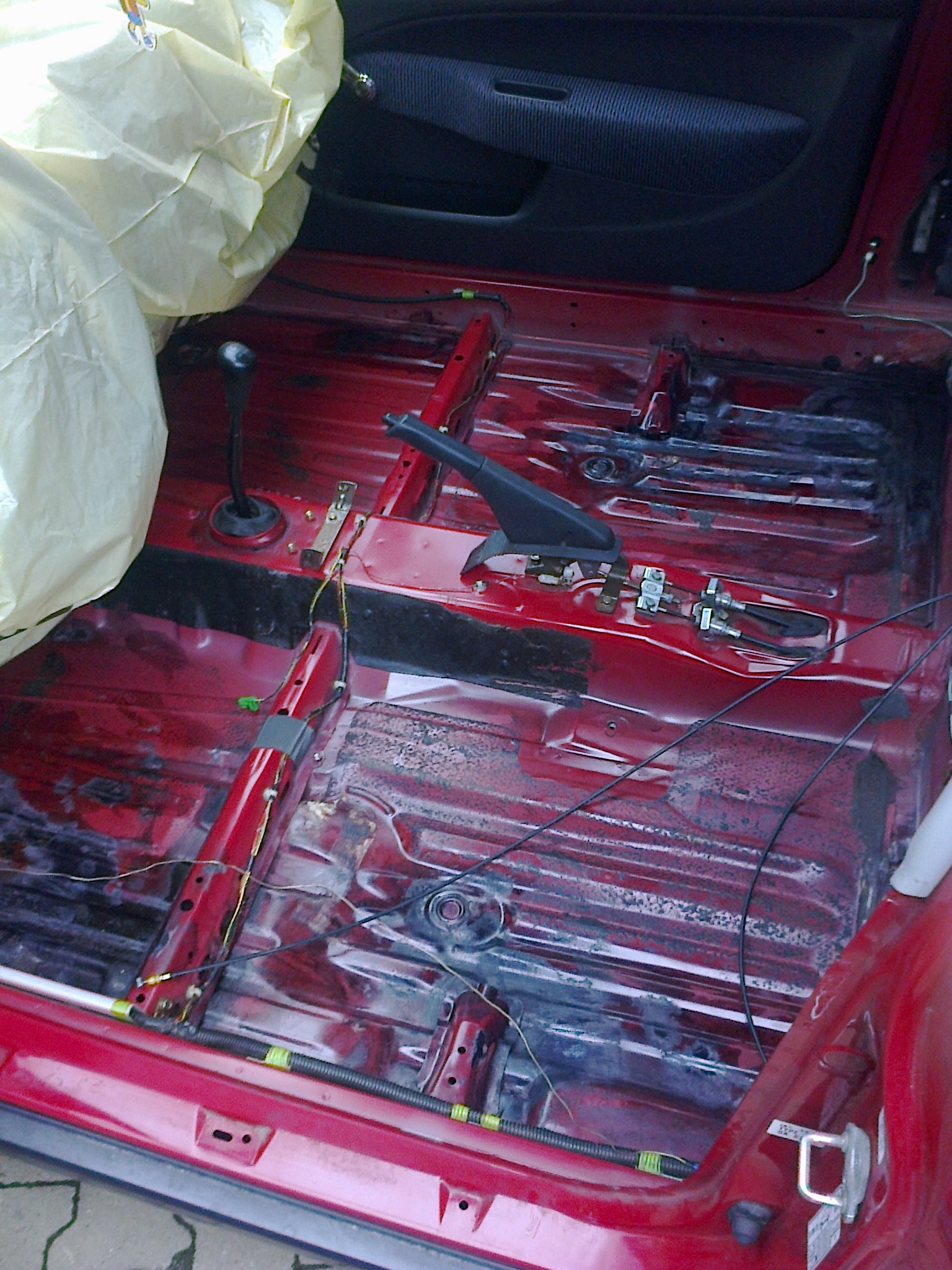

Dnešním dne jsem započal kompletní renovaci karoserie u mého Civica. Poté co jsem rozebral interiér, tak jsem z hrůzou zjistil, že podlaha na dosti místech rezatá, naštěstí se jedná o povrchovou rez a tak jsem jí komplet obrousil až na čistý plech a na postižená místa jsem nanesl odrezovač na bázi kyseliny fosforečné.
V pondělí budu vyřezávat oba prahy a lemy. Následně postupně Hondu rozeberu až zbude pouze karoserie s přístrojovou deskou a skly. Poté bude podvozek a místa kde byla koroze natřena Alkytonem. Přes zimu si prozatím budu hrát s motorem a dalšími díly. Jako poslední bude na řadě namontování el. oken a zrcátek, hudba. Hodlám renovovat kompletně celé auto aby byla Honda jak s fabriky. Postupně sem budu dodávat fotografie. Do příštího léta snad budu mít Hondu hotovou H+.

Koroze je na mnohem vic mistech, jen je ukryta pod tovarnim plastihnusem. Podivej se ke me do topicu jak jsem obrousil, zavaril petku hb Úsměv

Vypadá to nadějně. Když už to budeš rozebírat tak do podrobna, co vyřezat i skla- pod lepidlem je to často už prorezlé, obzvlášť, pokud již bylio sklo měněno. A nechat celou kastli opískovat. Tak se zbavíš rzi kompletně všude

Tak já si vše dělám sám, tak tolik financí nepotřebuji. Jinak co se týče barvy alkytonu, tak nic moc, po pár směsicích se začala barva odlupovat. Nakonec jsem našel řešení a to v podobě starého antikorozního nátěru s velkým obsahem zinku, ten už rez zastaví. V létě celé auto rozeberu do šroubku a možná nechám karoserii opískovat, zatím nevím kde. Jinak pokud by někde chtěl, tak nejlepší antikorozní barva je s obsahem suříku, suřík lze i dnes u nás zakoupit v prášku. Suříkové nátěry mají jednu dobrou vlastnost a to tu, že nepotřebují tak moc kvalitní odstranění rzi. Bohužel je Suříkové barva jedovatá a to jsem od ní odstoupil. Zinková barva je v hodnější.

oddělej plasty co máš dookola Úsměv a koukni jak to rezne... jako i ta podlaha je rezavá, zajed do servisu kde mají kamerku na takovém tom husím krku s diodou... a zespod ji strč do nějakého otvoru a koukej... každé auto rezaví zevnitř dutin... o to víc mě dojíma že když někom na laku se dělají boule, tak napíše že to není durch že jo... ale jinak je to super činnost Úsměv ale věř že za 3-5let to musíš zase udělat Úsměv je to dobrý a alkyton... nevím.. vypadá to hezky, ale hnije to pod ním...

No já mam docela štěstí v tom, že původní majitel dělal zřejmě často dutiny, takže jsou krásně čisté Velmi šťastný Proto se do renovace auta pouštím. Jinak pod plastovými prahy je auto bez jakéhokoliv náznaku koroze, také jsem měl z tohoto radost, když jsem sundal ty prahy a vykoukly na mě zdravé plechy Velmi šťastný Jinak já mam jen povrchovou korozi podlahy v pravém zadním rohu a oba lemy, přední čelo je zrezlé, v kufru byla povrchová koroze. Jinak je auto zdravé. Většinu koroze vyřežu ven a zbytek očistím na čistý plech a ošetřím odrezovačem, pak to natřu zinkovým starým nátěrem, který mám již vyzkoušený že funguje.

Jako já jsem také auto koupil z puchýřky na lemech, samozřejmě mi majitel, sdělil, že to je dobrý že to jem zakytuji a jinak tam díry nejsou, já jsem ho ale vyvedl z omylu Velmi šťastný Také jsem to hned propíchla šroubovákem skrz Velmi šťastný Jak se někde udělá puchýřek a nebo po očištění koroze jsou na plechu černé tečky, tak se to musí vyříznout pryč, to už se nedá zachránit.

jojom vyřezat, zachránit to jinak nejde Úsměv ale nevím jak víš že to máš zdravé.. za podlaha je dutá, bez té kamerky se do toho nepodíváš a prahy jsem na slušně udržované C6G japonec ještě neviděl zrezlé Úsměv je to dobrý

za řidičem i spolujezdcem v rohu podlahy rezne civic snad vždycky. Vlnitý plech podlahy je napojen na rovný od nosníku, spára je vyplněná továrním plastihnusem, který se občas vyklepe a je zaděláno na problém.
a v rohu je vždycky mezera mezi plechy o velikosti několika milimetrů zaplněná plastihnusem to mi hlava nebere
Jde o tuhle hranu uprostřed fotky
