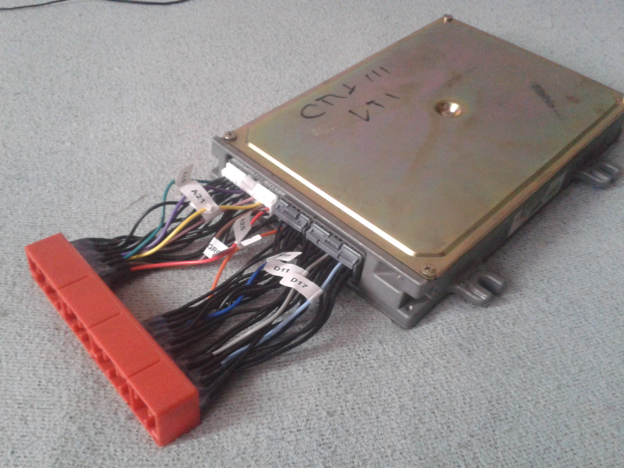

shanim (manual) schema zapojení pinů řídící jednotky EK4 popr. radu jak na to..měním jednotku z OBD2A-OBD1
mám koupenou redukci, ale bohuzel nefunguje hlásí chybu "2" "3" a při jízde nespíná vtec takze bych potreboval upravit redukci díky za rady (pokud to už někdo dělal pomocí redukce) je to dobrý

porovnat musis tyhle dva pinouty, nikdy se mi nestalo ze by redukce nesedely

no já zas u dvou redukcí řešil nekontaktující vysouvající se piny. u mě to nakonec skončilo ustříháním a připájením natvrdo Smutný

asi zalezi kolik ta redukce stala Velmi šťastný ja uz videl i prohozene draty v redukci, takze to vedlo uplne jinam nez melo...

hele pokud máš OBD1 jednotku tak té schází spínač tlaku oleje VTECu co OBD 2 motory nemají . potom nejde VTEC a svítí chceck . je potřeba v té redukci propojit 2 kabely a udělat jakoby klemu.
pak napiš jestli to pomohlo

ok díky za rady jinak redukce je od ziteca za 2000... jsou tam ted dve chyby nejdrív jen 2 (chyba lambda sondy) a po ujetí pár km 3 (map senzor) samo si to pridavalo atd + nejde ten vtec to snad vyresim tou klemou..
Foto redukce

tak to proměř , není nic jednodušího , podle OBD2 pinoutu + redukce.

pokud sem to dobre pochopil tak menis ECU z OBD2 na OBD1
no to sem delal taky na anglanovi a nekdo mi poradil ze stacilo uriznout bocni packy na konektorech a vlezly do ECU OBD1 P28 a nemusel sem kupovat redukci
pak uz staci jenom spojit 2 draty kvuli VTECu a je to pozice A4 D6 a hura uz to letelo Velmi šťastný
