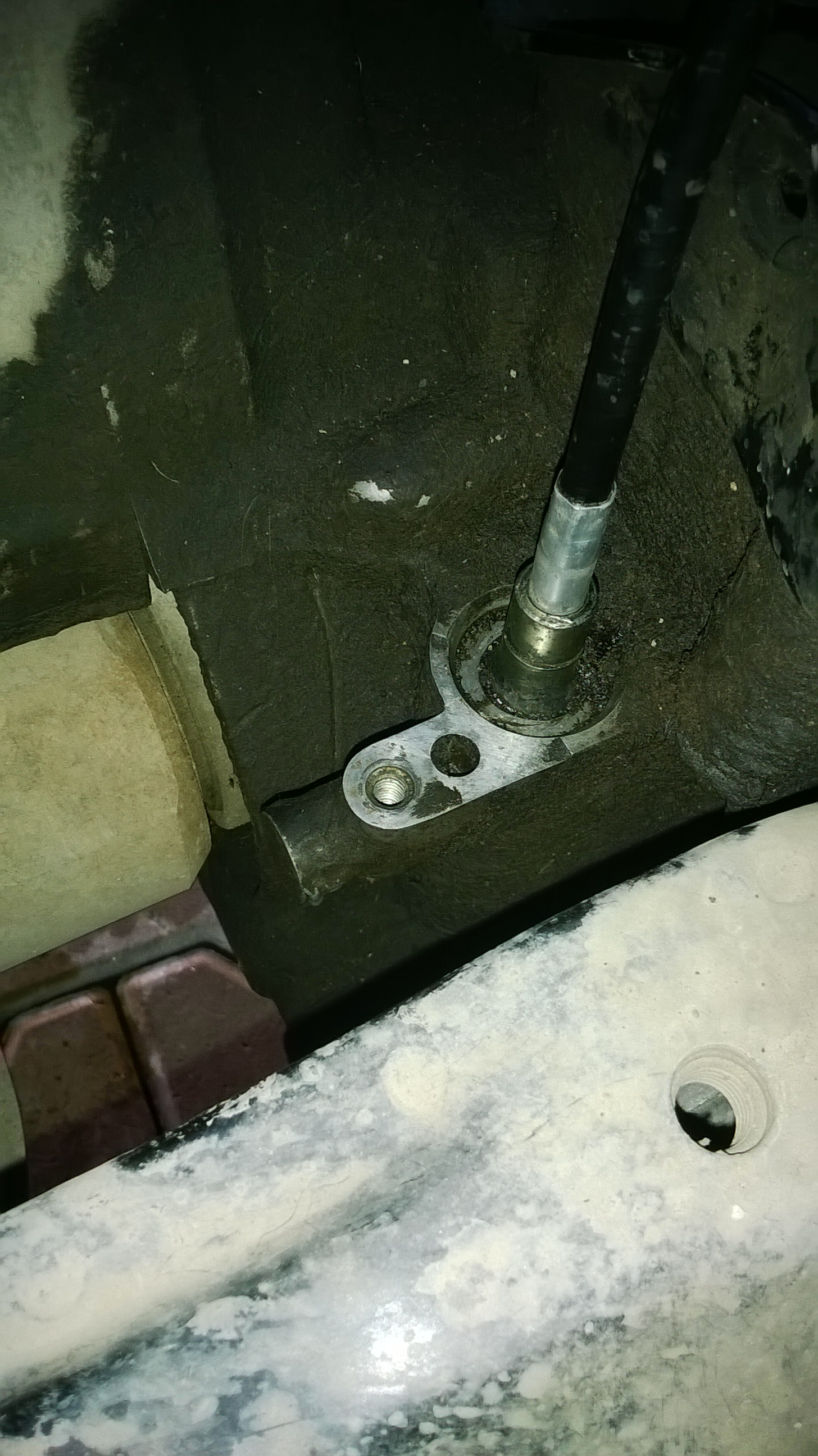

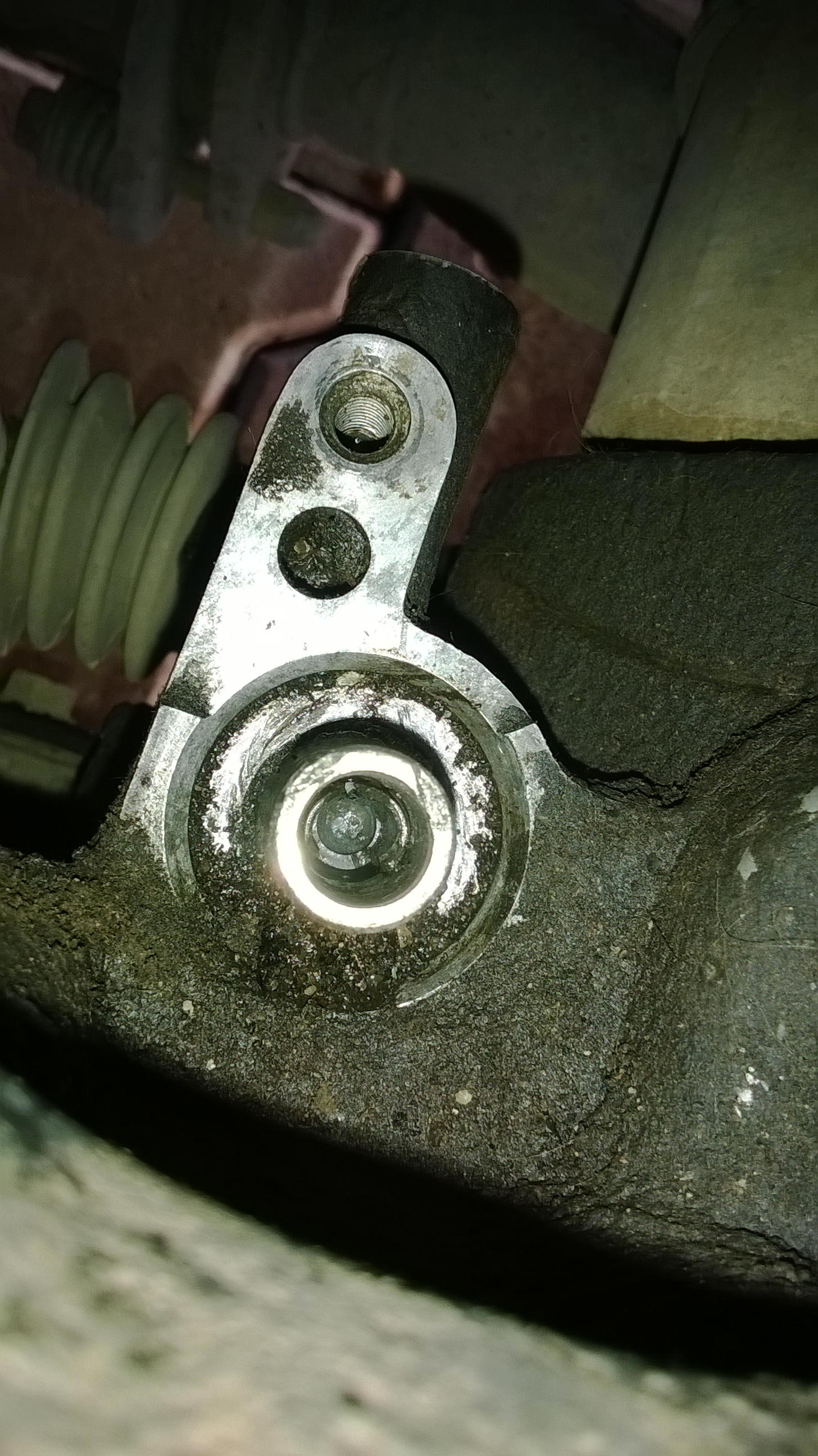

17 je chyba nefunkčního tachometru, náhon má v převodovce zajišťovat kruhová závlačka, která ti tam nejspíš chybí a proto to nefunguje.

Stáhni gumovou krytku a uvidíš na to. Není tam nic, s čím bys měl točit, kroutit atd. Je tam jen trubkovitý vývod, do kterého se náhon zastrkává a ve kterém ho zajišťuje závlačka. Pokud závlačka není, náhon vytáhneš. Pokud je, závlačku sundáš a náhon vytáhneš.
Může být přervaný bovden, taky jsem to jednou zažil.

K tomu tachometru, když vypojim bovdenz převodovky tošim s nim rukou, tak se mi hejbe ručička a i kilometr naskakujou. Náhon a budík je v pořádku. problém je to, že se náhon na převodovce neotáčí. Je stále ve stejný pozici. Doufám, že by to šlo nějak opravit bez rozebírání převodovky. To bych se na to asi vykašlal. Jezdim s autem každej den do školy do Řep, takže Dejvice mam blízko.

Tak když se to netočí v převodovce, tak s tím ti pomoct neumím.
