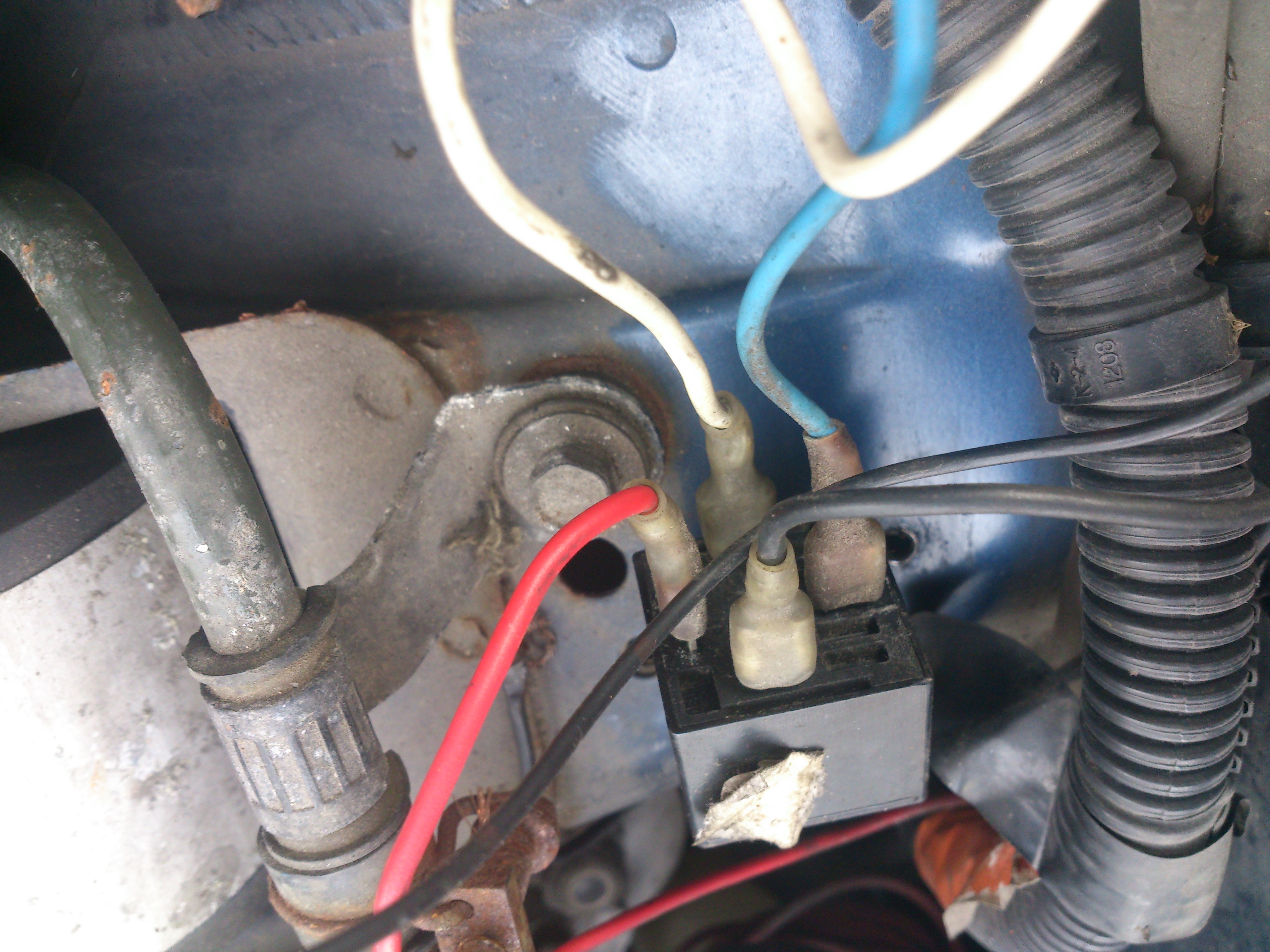

Ahoj, dneska jsem se rozhodl, že si dám do auta mlhovky, které tam už předtím byly, sice nejsou přes konektory originál ale na palubovce čudlík je origo. Zapojím, jak to bylo ( jeden drát vedl přímo do kontektoru v pravém světle) a když to zkouším, tak jdou jenom s dálkovýma světlama. Něco trochu jinak zapojit? Nechci přídavný dálkový Smutný

To asi nebude origo zapojení, když to vidím... Zřejmě máš napájení (+) spínacího relé bráno z napájení dálkového světlometu místo obrysového OK

Nojo, takže to rádoby připojení do konektoru přímo ke konektoru v parabole. Budu tam muset najít trochu místa jinde Smutný

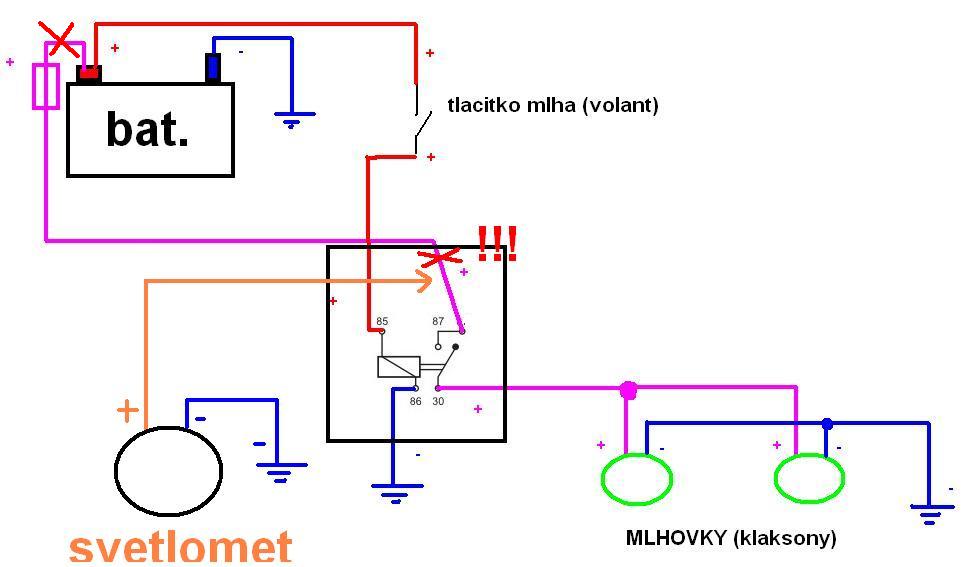

dle meho mas + privod na mlhovky z tech dalkacu. (jestli pri dalkovych svetlech funguje tlacitko zap - vyp, tak jak ma a pri vypnutych dalkacich nefunguje vubec, tak urcite).
odpoj drat z 87 z rele do dalkoveho svetla (hneda) a prived na na 87 novy vodic primo z + baterky (1.cast fialoveho od krizku ke krizku) a melo by to fachat.
nezapomen pojistku cca 15A,20A by melo stacit
pak jeste kostry nebo tak.
1 obrazek jak to ma byt a 2. je dokreslene hnedym jak to mas asi ty.

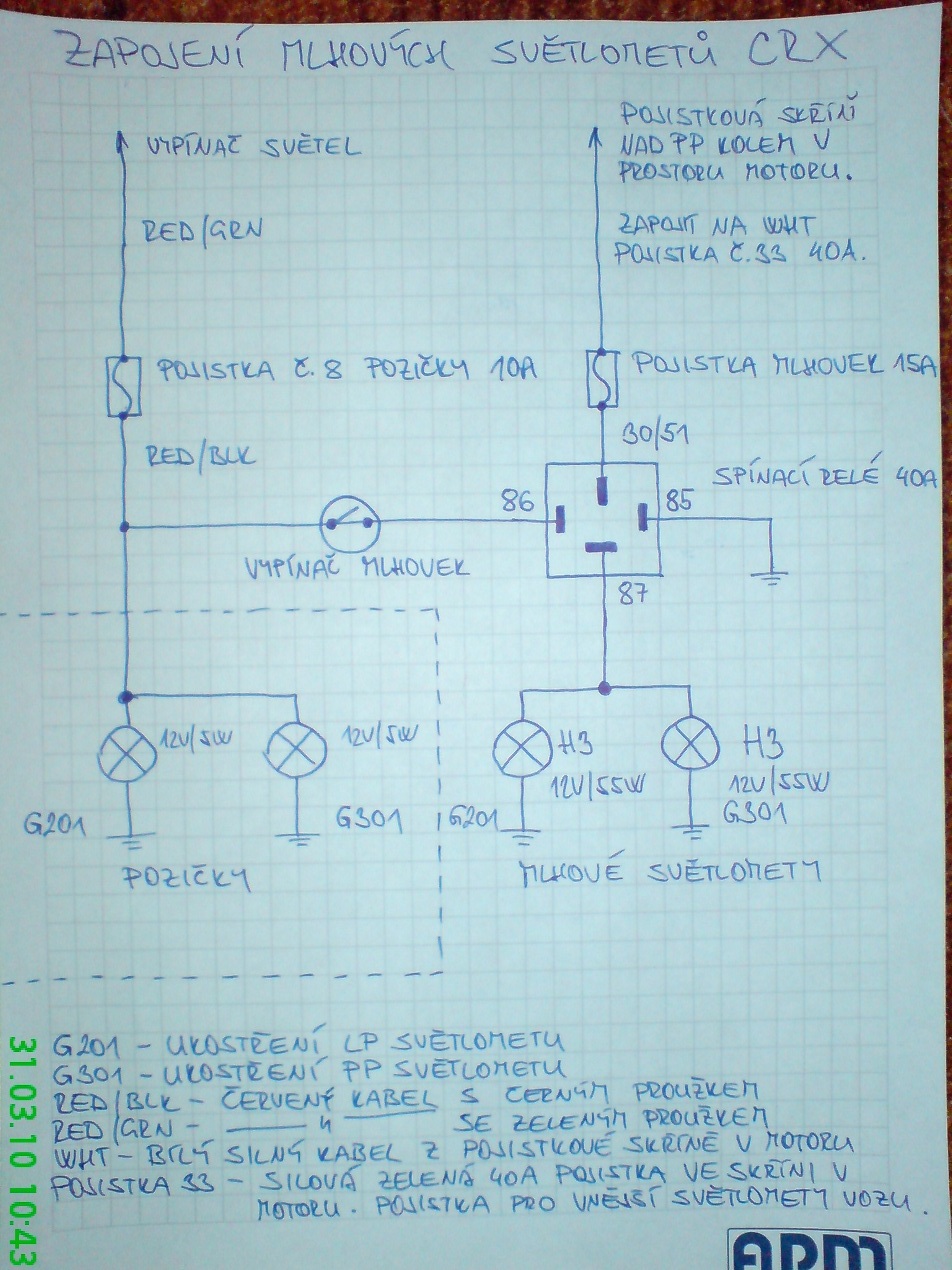

A to je špatně, mlhovky (fungující pouze jako mlhovky) s 12V/55W, nebo 24V/70W smí na automobilu svítit závisle až po rozsvícení obrysových světlometů.
Takže napájení pro spínací relé mlhovek by měl vzít z napájení obrysovek mezi pojistkou a obrysovkou.
EDIT: relé jsem vždy nechával v interiéru, někde pod přístrojovkou u pojistek a tam se napájení s obrysových světlometů hledá snadno a nemusí se nikde laborovat s elektrikou u světel na barbara OK
schme_mlhovky_278.jpg, 332.52 kB
