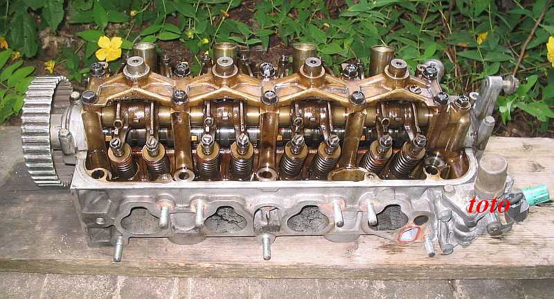

Nejspíš myslí vtecový ventil (vtec solenoid)
Možná ho někde mám, podívám se.
vtec ventil.jpg, 74.45 kB
