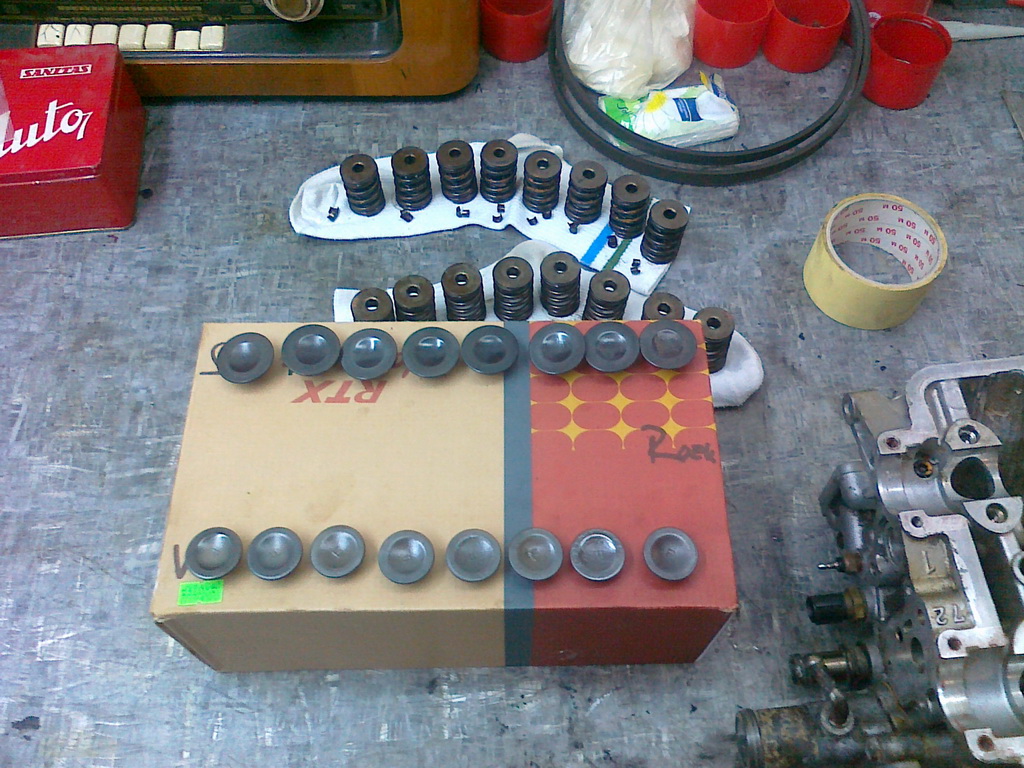

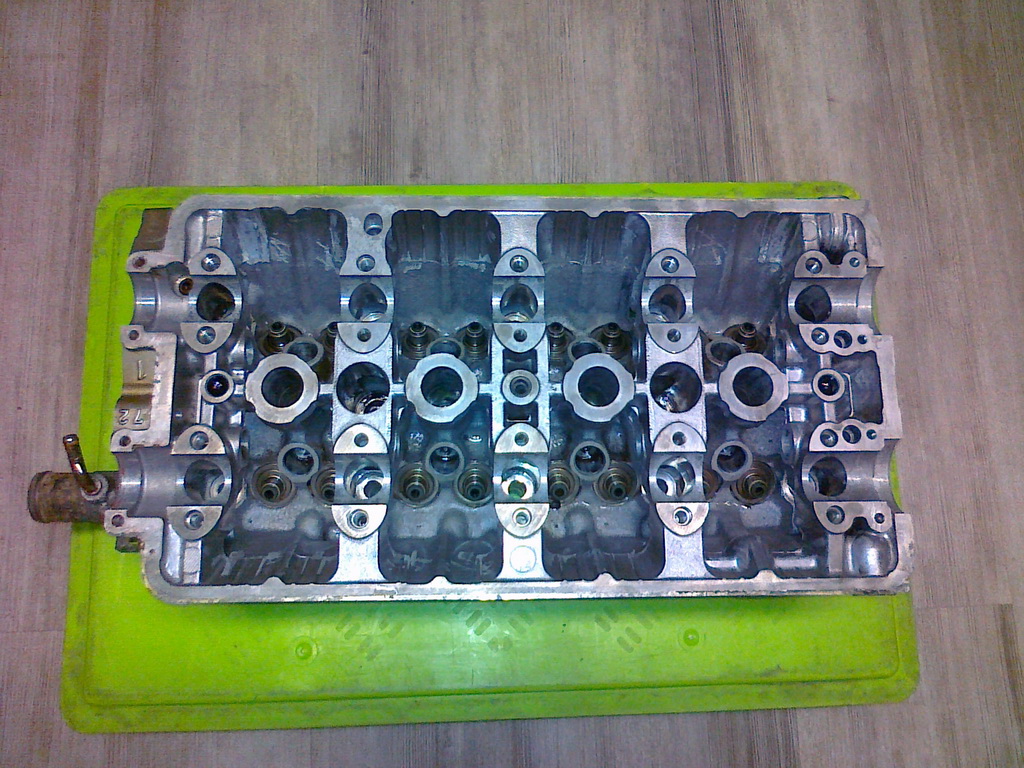

PříspěvekZaslal: 17.12.2013 , 21:41   Citovat
hlava vymyta, ventily vycisteny, zitra srovnat palici, pak zalapovat ventily, posehnat teseni a jede se dal VTEC

Super práce kamaráde a VELKÝ DÍK je to dobrý
Zjistil si ty pružinky ?
Příspěvky: 815 H+ body: 3

PříspěvekZaslal: 17.12.2013 , 22:04   Citovat
jeste nemas zaco, jeste to nevrci Velmi šťastný
co sem koukal tak by mely byt jednoduche, zase me zarazi ze jsou dvojite pouze na sacich ventilech, mozna by nam to osvetlil nekdo zkusenejsi
ma B18C4 na sacich ventilech dvojite pruzinky?
Příspěvky: 4503 H+ body: 42 1999 Civic VTEC

ano, na sacich ma dvojite, na vyfukovych nie.

dekujem je to dobrý
