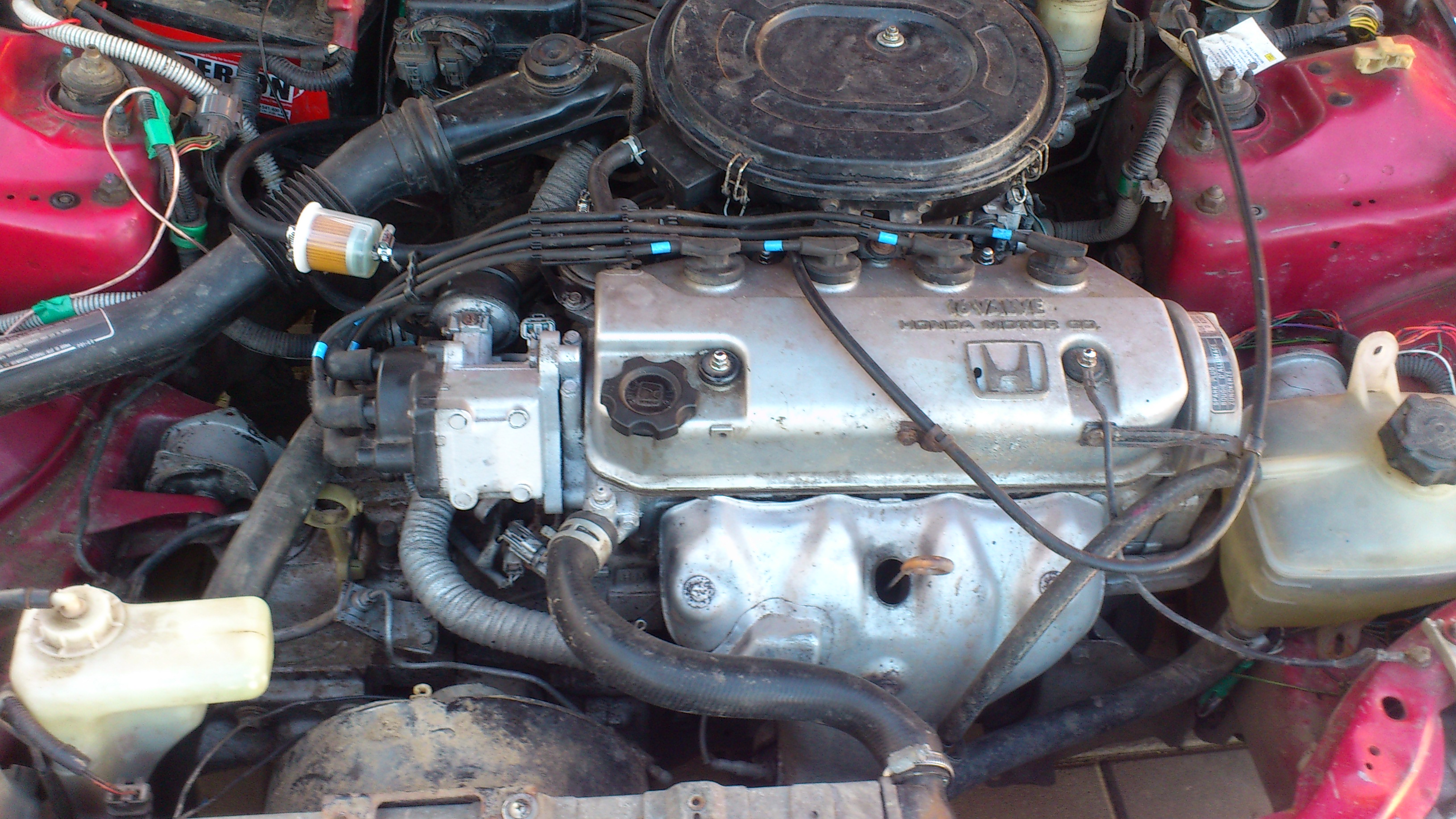

Zdravím mám takový problém,dovezl jsem civica na autocross po delší jízdě jsem zjistil že je asi K.O palivový filtr cukání atd,tak jsem to zkusil dat na přímo z kanistru a auto jezdilo bez problémů,po závodě jsem vyměnil hadice u nádrže byli steřelé a palivový filtr jsem dal k motoru,pak jsem vyměnil chladič protože byl k.o tak jsem tam dal z felicie,ještě je místo výfuku trubka,auto na nádrž blbě startovalo atd,tak jsem vyčistil karburátor bez nějakého většího zásahu,nic jsem neštelovat atd..vyměnil jsem veškeré podtlakové hadičky,svíčky,káble,auto má vyšší volnoběh na sytič cca 3200ot. a cca po 3 minutách to spadne na ccc 900ot. pak že to jdeme projet a po 100 metrech auto přestane jet a když startuju tak to nechytne až když je to studené tak to zase chytne na brnk,a když jedu na čtvrtku plynu tak to celkem jede ale jak tomu člověk dá karate tak to zdechne a už nechytne,už mě nenapadá kde může být problém,..Máte nějakou radu?díky moc Honda

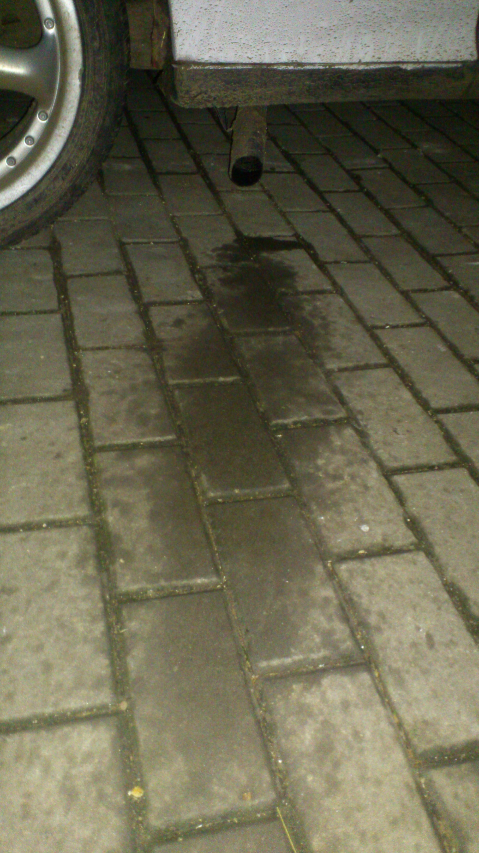

Minor je teď offline  Minor
PříspěvekZaslal: 9.12.2013 , 17:47   Citovat
To je vysrážená voda z výfuku, běžná věc. Výfuk je po startu studený, plyny horké, takže kondenzují.

kramar04 je teď offline  kramar04
PříspěvekZaslal: 9.12.2013 , 17:57   Citovat
taky jsem si to myslel že to bude vysrážená voda...dnes jsem koupil nové svíčky NKG a pořád stejná pohádka..vysoké otáčky na sytiči a jak se trochu zahřeje tak motor má cca 900ot... na volnoběh když se to zahřeje na provozní teplotu tak hned šlápnu plnej a motor jde krásně za plynem,nebrble,startuje na brnk,prostě funguje jak má.Jakmile to jdu projet dám tomu podlahu tak to chvíly jede dobře a pak to kucká a nakonec zdechne jak kdyby tam nešel benzín a už to nejde nastartovat,po cca 15 minutách delší start a chytne.a tak je to pořád dokola... to mi hlava nebere

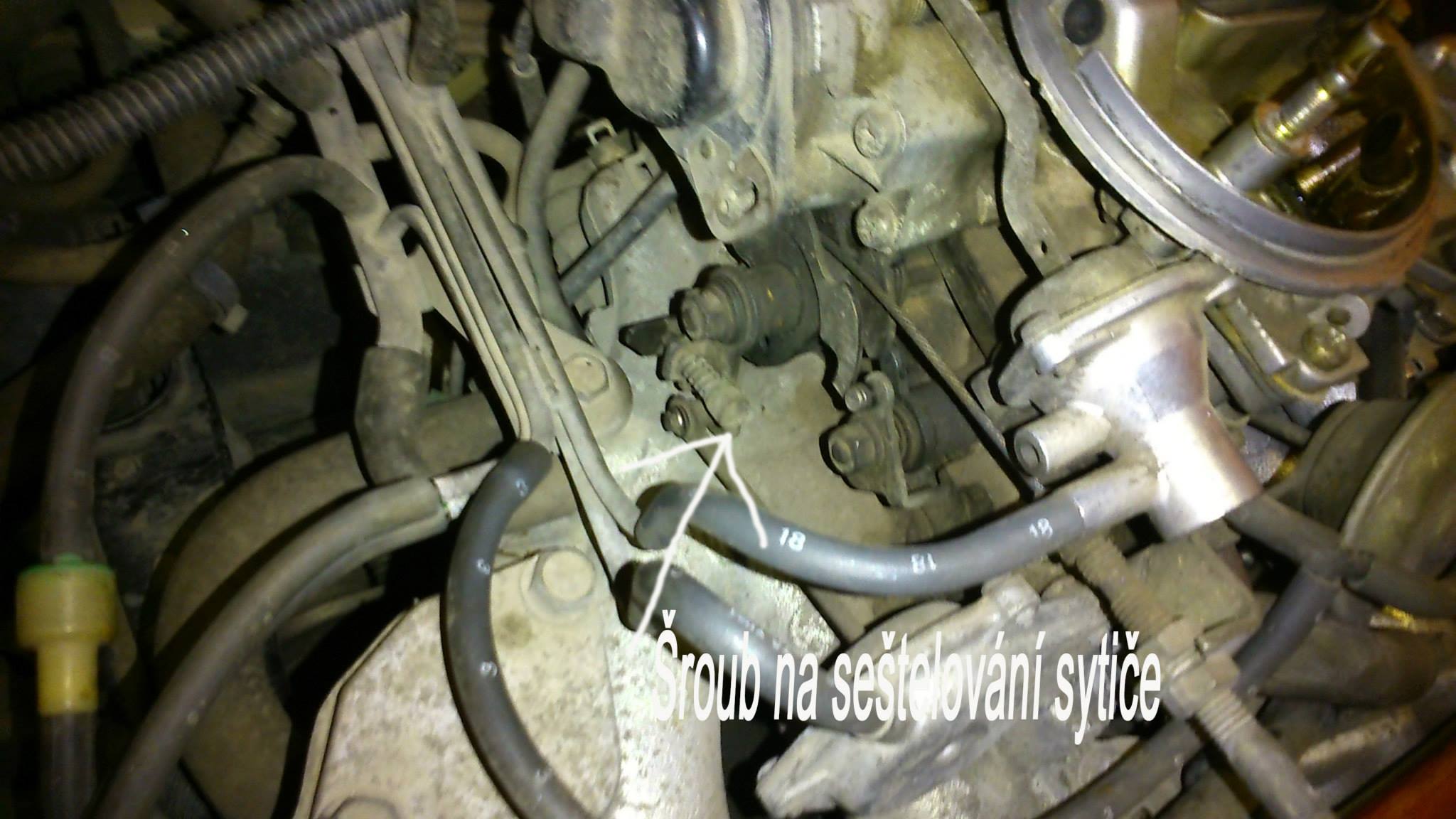

Kutlas je teď offline  Kutlas
PříspěvekZaslal: 9.12.2013 , 18:11   Citovat
kramar04 napsal:
No borec mě nabízel celý motor i s převodovkou za 2500kč takže to bude nejspíš nejmenší investice a jen pak přehazovat...Jo a ten sytič jde nějak seřídit?aby to tolik netočilo?
jojo jde seřídit viz foto
PříspěvekZaslal: 9.12.2013 , 18:18   Citovat
když na tom šroubu uberu tak zase nedrží volnoběh když je zahrátá :-/

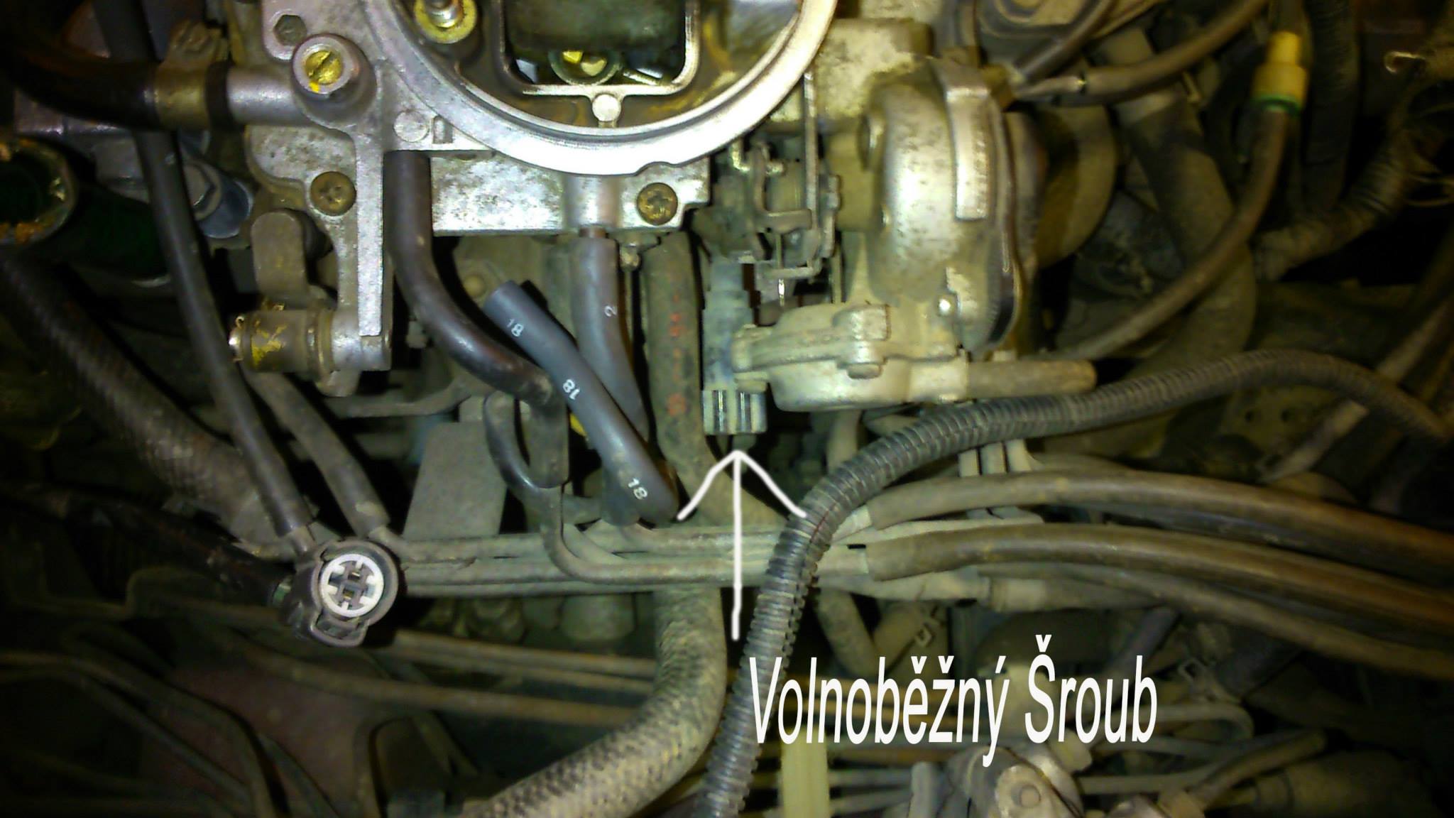

PříspěvekZaslal: 9.12.2013 , 19:07   Citovat
Volnoběh se má seřídit tímto volnoběžným šroubem viz foto
PříspěvekZaslal: 9.12.2013 , 19:12   Citovat
Ajoo vím o něm ale nechtěl jsem do toho vrtat,nevěděl jsem pořádně na co to je byl jsem dřív fanda dieselu takže na karbec si teprve zvykám Úsměv a myslíš že to bude rozdělovač když dnes jsem koupil nové svíčky NKG a pořád stejná pohádka..vysoké otáčky na sytiči a jak se trochu zahřeje tak motor má cca 900ot... na volnoběh když se to zahřeje na provozní teplotu tak hned šlápnu plnej a motor jde krásně za plynem,nebrble,startuje na brnk,prostě funguje jak má.Jakmile to jdu projet dám tomu podlahu tak to chvíly jede dobře a pak to kucká a nakonec zdechne jak kdyby tam nešel benzín a už to nejde nastartovat,po cca 15 minutách delší start a chytne.a tak je to pořád dokola...
PříspěvekZaslal: 9.12.2013 , 19:44   Citovat
jo ted jsem došel na to že když ten šroub na štelování sytiče vyšroubuju co nejvíc tak sytič je pořád stejný jak kdyby byl kouslej,když to přitlačím prstem tak motor s tichne a jak prst oddělám tak je tam zas 3200ot.
