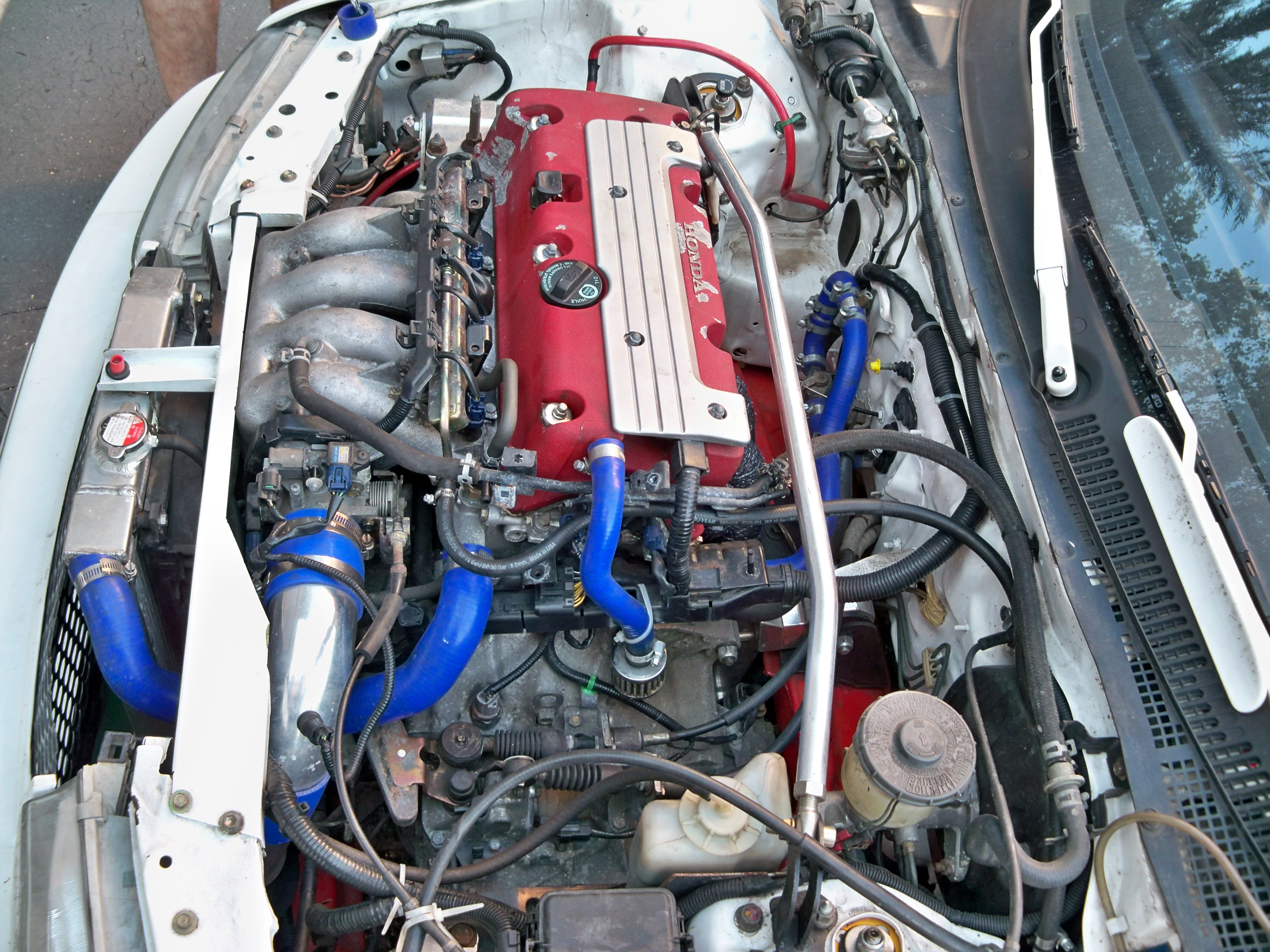

PříspěvekZaslal: 22.12.2013 , 1:50   Citovat
CRX s K20A2 VTEC
CRX K20.JPG, 2.17 MB

Jobik: ozvu se ti je to dobrý Myslel jsem si, že to nějak takto jde, minimálně bych se to pokusil nějak zbastlit
Lukas28: vedení svodů neni nic moc, ale hlavně když se dívám na foto od BB1 tak ten motor je v čumáku CRX opravdu nachlup
Rotker: čekal bych že CRX ujede, když je váhově o 150-200 kilo dole..šikovný řidič v CTR? upravené CTR? Nebo problém na straně CRX.. Úsměv

nejlepší je koupit EP3 z UK, mrkni se kolik vyjdou a je to až vtipný OK
Přehodit to rovnou s IMO, jinak potřebuješ hondatu nebo ecu z RSX. Řazení bud performance nebo opět z RSX. Svody vyrobit na míru? Servo vyrušit, poloosy poskládat (jezdí tady 6g vti na poloosách z EP3). Chlazení je u CRX problém, motor je opravdu natěsno, o prsa japonky Smutný
