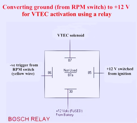

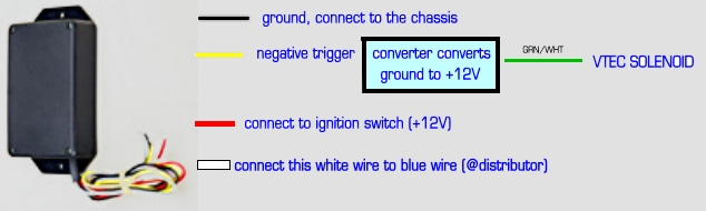

Jestli jsem to dobře pročítal, použije se vše z motoru A6(sání, elektika, jednotka,....) Jen se položí na blok hlava Z6, koupí se jakási krabička která dává impuls při určitých otáčkách motoru, ten je samozřejmě zapojený na vtec solenoid a tradááá... swap je hotov.
Potřeboval bych znát Váš názor, zda-li je to vážně takto možné rozchodit, nebo je vážně potřeba ta první složitější verze. Díky

No jesně Úsměv A to je právě to, že předělávání jednotek a natahování drátů je pro mě celkem vesnice ze Španělska Úsměv
Ale pokud by šlo použít vše původní, a jen zapojit spínání vtecu za pomocí krabičky, bylo by to jiné kafe.
Právě se mi to zdá až moc jednoduché, proto se chci pozeptat, co a jak...
relay.jpg, 65.93 kB
rpmsw.jpg, 59.68 kB
