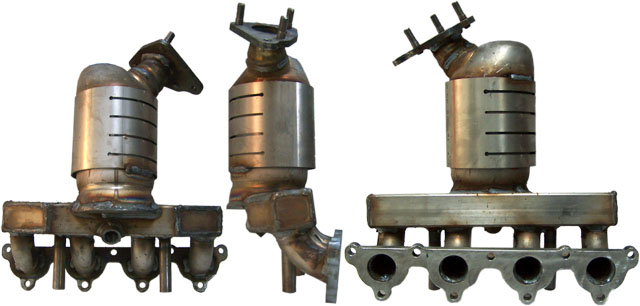

Posero má pravdu, je tam ještě jedna příruba, na kterou jsem zapomněl, protože většina výfuků z D15Z6/8 (vlastně všechny), které mi prošly rukama, byly s tím kolenem, pče ty šrouby se díky svému umístění za chladičem po čase stanou téměř nepovolitelné ... tudíž jsem si to v duchu vybavil a přírubu bohužel ne. Naštěstí tu máme i super lidi, kteří jsou naprosto neomylní a vždy dokáží jiné povzbudit k pomoci potřebným je to dobrý
Tuto je svařovaná náhrada svodů, kde jsou ty šrouby pěkně vidět

Tak to mě nenapadlo lidi. Ty vole jak je povolit ty matky? Velmi šťastný natož je pak zpátky našroubovat.
