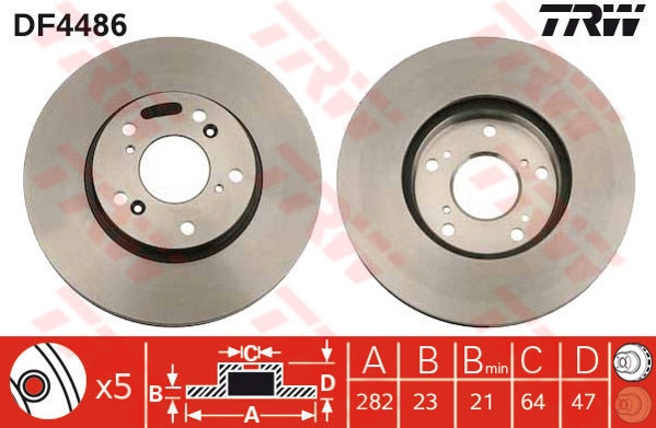

STREAM má rovných 282 , ale je to takový hybrid , kotouč - buben
brzdovy-kotouc-trw-df4486-honda-cr-v-original.jpg, 74.25 kB
je dost vysokej co? zkusim se mrknout po netu po rozmerech ITR kotouce.
