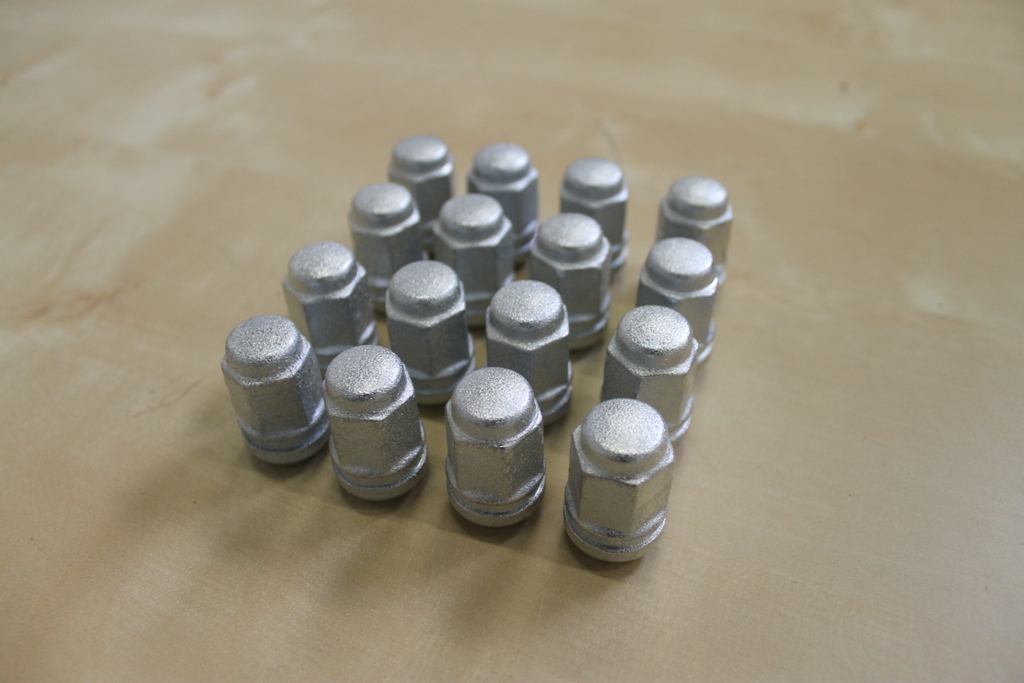

Já jsem šel touto cestou, jedná se o galvanizaci.
garage.jpg, 241.7 kB

Giger: jo to jde, ale já potřebuju černé matky, galvanizací nedosáhneš černé...
