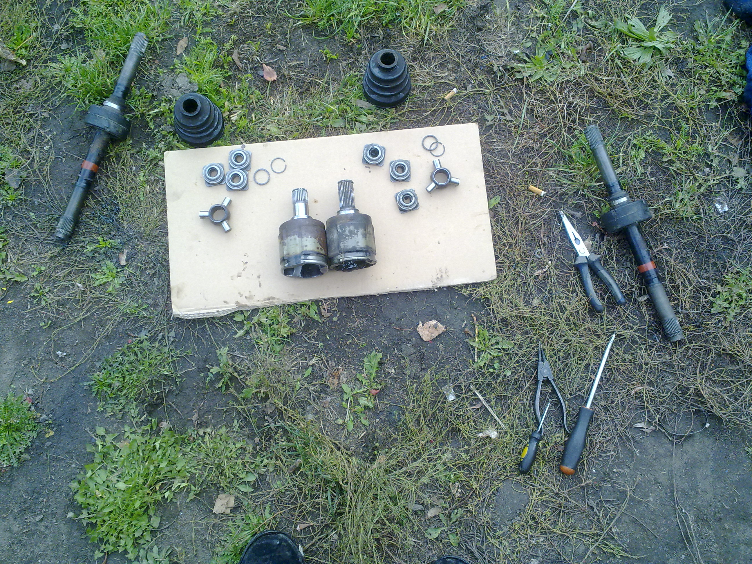

Ahoj repasoval sem poloosy,pozice zavazi sem si nariznul ale bohuzel mi to 3 vrstvy alkytonu schovaly Velmi šťastný . Ma nekdo zmerene kde maji byt ? Musi byt presne na milimetr nebo muzou byt + - ? Prikladam foto podle kereho by se to asi dalo odhadnout Úsměv . diky za pomoc

ja bych ty zavazi tam nedaval vubec.pod tim zavazim se mi ukroutila poloosa kdysi

tak snad tam ma svoji funkci ne ?

Ono to není ani tak závaží jak že spíše tlumič kmitání. Takže nesundavat, nechat být. Poloha je tuším +- uprostřed.

V dílenském maniálu máš přesně délku, kde to závaží má být

Valda by mohl vyprávět... pustil se do repasu a pod závažím byla poloosa míň než poloviční řekl bych těsně před prasknutím HaHaaa sehnal jiné poloosy a závaží sundal. Bez jakékoliv změny jízdních vlastností jezdí cca 2roky Úsměv

Takze rikas zavazi nedavat jo ? ale tak asi to tam ma svoje postaveni jinak by to tam nedavali ne to mi hlava nebere

to asi jó nějaké opodstatnění určitě mají ale když pod tím ty poloosy doslova mizej tak těžko říct ..třeba na to trpěl jen anglán já je tam z5 už nedám Se stydím

jasne no ale radsi je tam asi dam. Po sundani sem pod nema rez nemel. Odhadnu to podle fotky Úsměv

Vážení,
na mém C5G EG5 jsem poloosy repasoval (sundání všech kloubu, vymytí, vyčištění a nové mazivo) asi před 5lety, vše ok, jen povrchová koroze. Po tom, co loni kamarádovi praskla poloosa a loni v listopadu po 4letech kontroloval manžety, jsem se rozhodl pro výměnu manžet.
Dělal to Wheelman. Já si obrousil flexou poloosy, odmastil a natřel černou anitikorozní barvou. Ani po téměř 300.000km jsem neměl v místě závaží ubytek materiálu, jen koroze. Závaží jsem dal do skladu mezi jiné věci a jezdím bez problémů.
Sám Wheelman říkal, že bez těch závaží to jezdit může. A jezdí to, nic nekmitá.
přátele je to dobrý

myslím že je jedno jestli je tam dáš nebo ne pokud je ošetříš neměl by být problém tak či tak stejně nepoznáš jestli je tam máš nebo ne je to dobrý přátele

Přesně Bik3re ... kokni na moje po 22letech provozu.

C5g: závaží odstraněno, vliv na jízdní vlastnosti jsem nepocítil.. dělal jsem to čistě preventivně.
