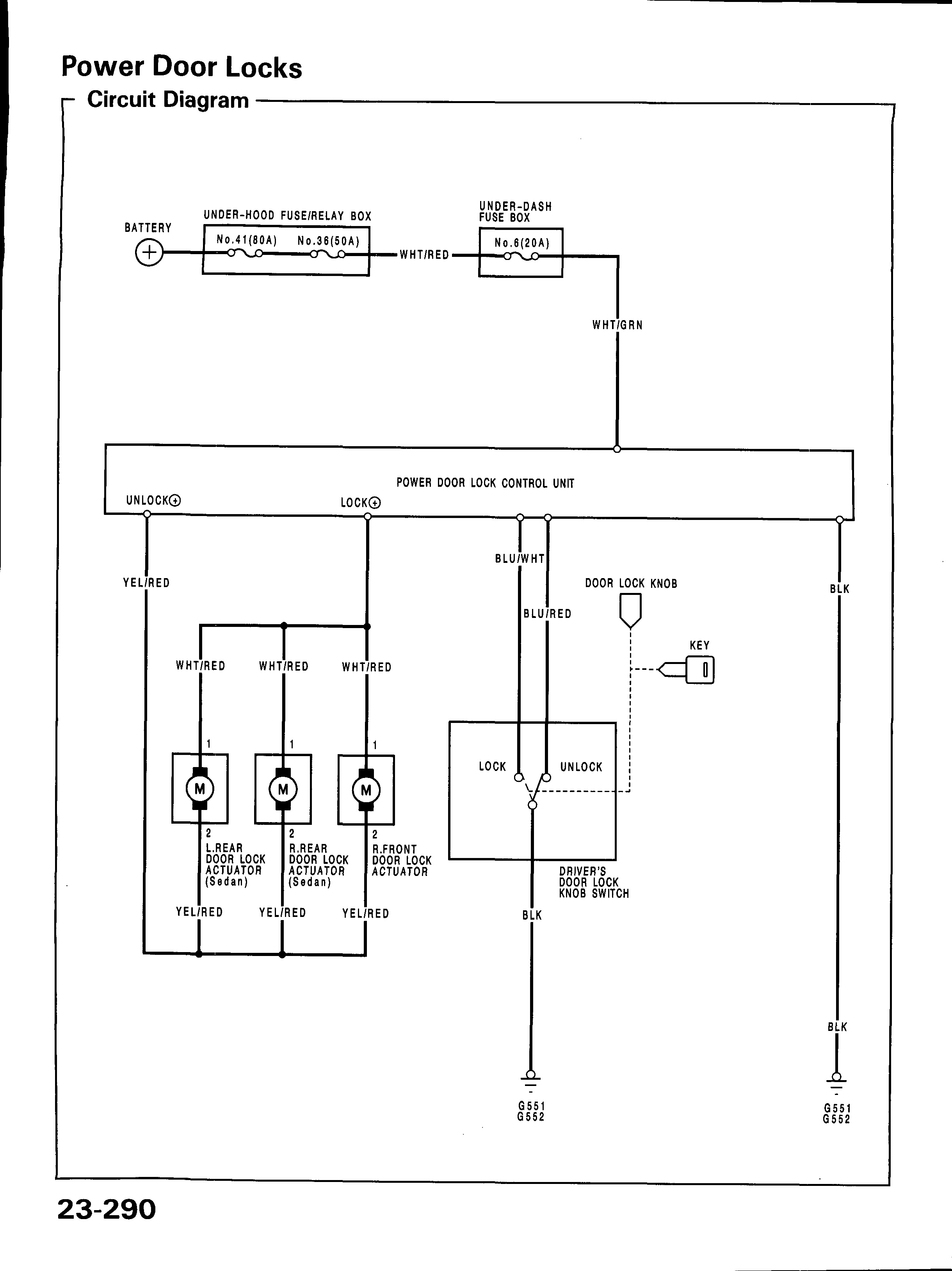

Hodím ti sem screen manuálu, z toho ty barvy vyčteš. Jinak žádnej strach, maximálně to zapojíš blbě - odpálíš pojistku, nebo když ti to bude chodit obráceně tak přehodíš dva kablíky u toho servomotorku. Ještě zkus, jestli ti třeba nepasuje původní svazek kabelů do tý unikrabičky, to se taky někdy stává.

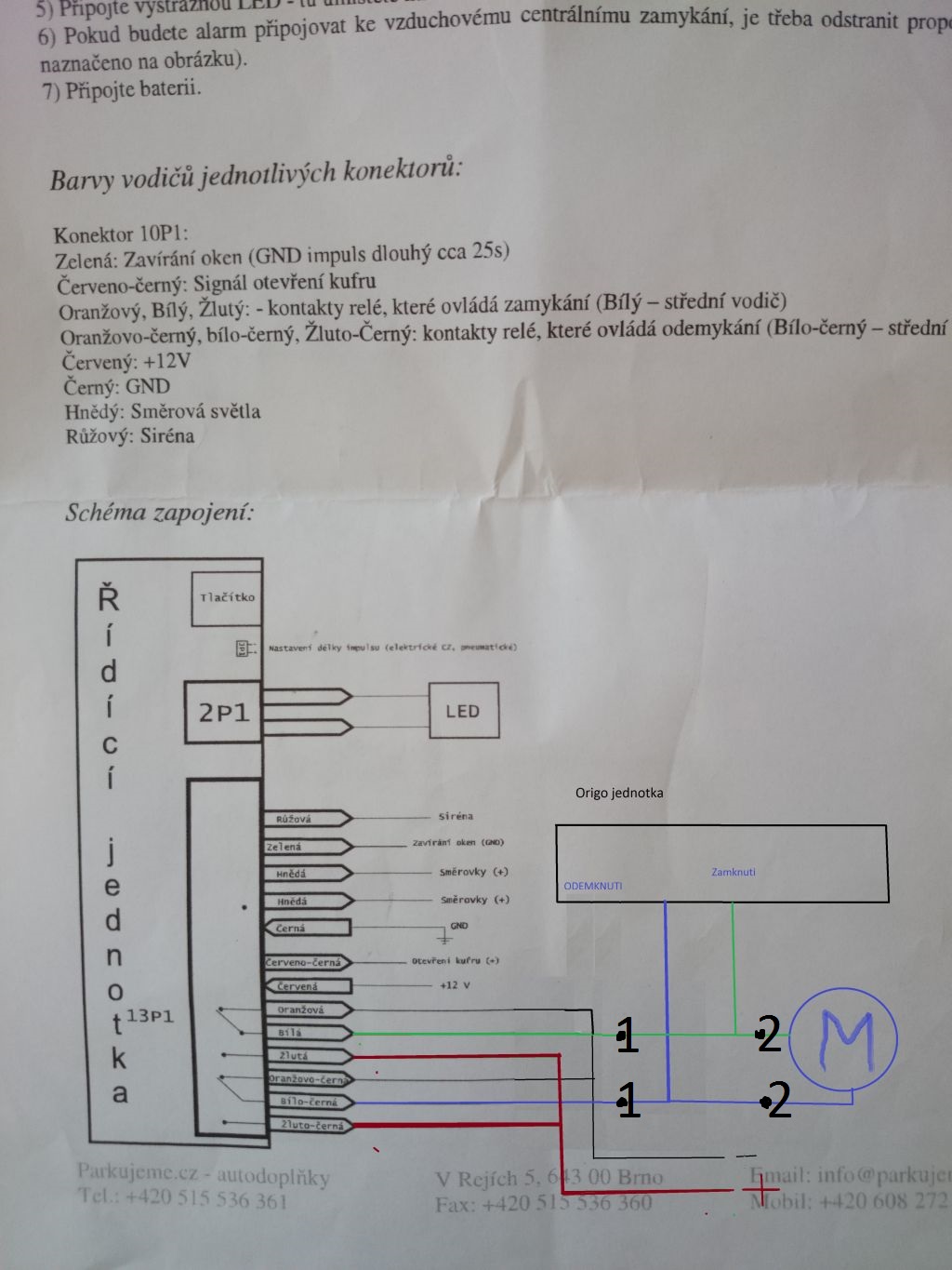

Poradí někdo jak podle tohoto Zapojit ten centrál prosím ? nevím kam kterej ten drát z původní jednotky a kam zapojit ten motůrek.

za prve navod není cely, musíš tam mit ještě zapojeni na moturky proto na ovladani moturku je 6 dratu (jsou většinou 3 typy - ovladani origo ridici jednotky centrálu plusem nebo ovladani minusem a nebo prime ovladani moturku)
za další co nechapes na zbytku navodu? + na plus GNR na kostru vozu blinkry na blinkry sirenu na sirenu zavirani oken asi nemas (musíš mit zvlast ECU co po zamknuti zavre okna) a kufr na oskok kufru. Pokud nerozumíš zakladnimu navodu tak to radsi nedelej

tech 6 dratu je dulezitejch ale k tomu musíš mit ještě schema zapojeni jak jsem psal jsou 3 moznosti a podle toho se zapojujou jednotlive draty ale to je tedy jedno když to nepotrebujes
Takže vezmu li schema které sem dal vespula.mortifer tak jeden dart z motorku das na drat zamceno a druhy odemceno tim mas pripojeny moturek k origo centrálu

Jasan to chápu ale originální řidící jednotku jsem vyndal a mám tam tu universal a zajímá mě kam napojit ty dráty aby mi fungoval dodaný servomotorek do dveří(2 kablík /modrý+zelený a součinně fungoval i ten spínač na motorek u spolujezdce....
Příspěvky: 168 H+ body: 0
PříspěvekZaslal: 8.3.2014 , 18:49   Citovat
to neudelas! bud tam vrat origo jednotku, draty nového motorku pripoj k ni jak jsem popisoval výše, a uni jednotku pripoj vedle a ........... jsme zase u tech 6 dratu pokud chces poradit posli naskenovany CELY navod k uni centrálu a jepe naskenovanej obrazek origo zapojeni jednotky pak ti namaluju jak to mas zapojit

chci tam nechat jen tu uni .... tady je Link na PDFko origo z jejich stránek : Návod
plus origo zapojení Honda ...

takze - na origo honda drat odemknuti (žluto červený) pripojis jeden drat z moturku a bilo černy z uni jednotky na origo honda drat zamknuti (bilo červeny) pripojis druhy drat moturku a bíly z uni jednotky. draty v uni jednotce - Orandžova a orandžovo černa - minus a na žlutý a žluto černy - plus. zbytek dratu mas popsany v manualu a ted muze nastat ze nebude vse fungovat sparvne a to tak
po zamceni se auto odemkne --- prohodit bilý a bilo černy drat mezi sebou v miste na obrazku 1
po zamceni se jedny dveře zamknou a jedny odemknou- prohodit modry a zeleny drat na pridanem motorku v miste na obr.2 pokud nastane ze se po zamceni oboje dveře odemknou udelat ještě bod jedna Velmi šťastný Velmi šťastný
pokud by jsi chtěl aby to slo i klickem musel bys tam nechat ridici örigo jednotku ale slo by to stejne jen ze strany ridice pok by bylo zapojeni jine
