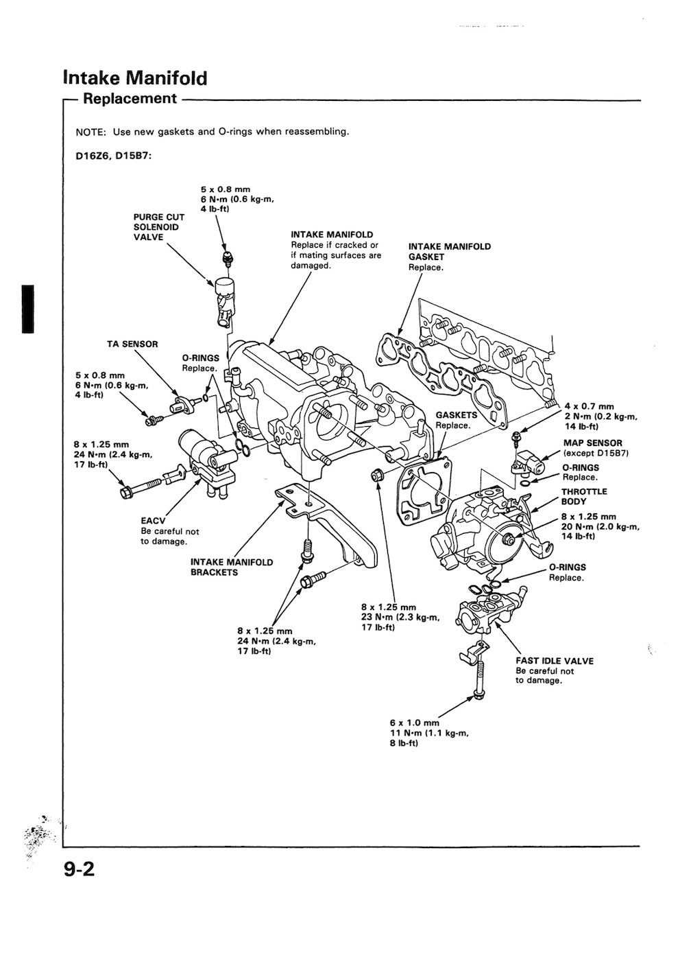

Díky za opravu, nekoukal jsem přesně na typ motoru. Úsměv Ale také tě trochu opravím Mrk Na tom, jestli je to OBD1 nebo OBD2 nezáleží. Typ OBD s tím nemá nic společného, je to jen protokol diagnostiky, ale záleží na použitém systému sání. D15B7 má EACV (IACV) opravdu na manifoldu a na klapce má FIV (Fast Idle Valve).
Jak píše Mirage... Zkontroluj vedení k ventilu (kabely a konektory) a jestli si aspoň trochu zručný, tak ho sundej a zkontroluj, jestli není ucpaný a případně ho vyčisti. Také ho můžeš zkontrolovat multimetrem, ale teď nevím hodnoty odporu, jaké by měl mít (asi 8-15Ω). Pokud se ti do toho nechce, tak ho vyměň.

No po pravdě se mi do toho moc vrtat nechce. Takže mi s problemem pomůže koupit nový manifold? Díky moc za rady ! Úsměv
Příspěvky: 166 H+ body: 0 1994 Civic Coupe
Nipper je teď offline  Nipper
PříspěvekZaslal: 3.3.2014 , 17:48   Citovat
Ne, kup jen ten EACV/IACV na tvůj motor a vyměň ho, je jen na dvou šroubech. Nebo to dej do servisu, kde ti ho zkontrolují a vymění a napočítají si ještě 1000kč za práci.
