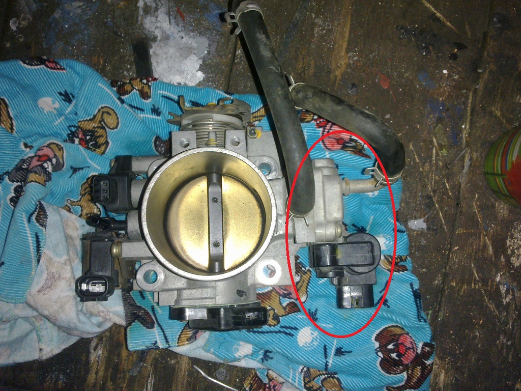

Dekuji Daveroj za odpoved OK Presne jak si rikal sem zakrival postupne kusem plastu prutok vzduchu az se motor stabilizoval. Demontoval sem tedy skrtici klapku. Chci se este zeptat, je tohle jiz zmineny IACV ventil? Rikal sem si ze kdyz uz mam klapku venku, asi by nebylo na skodu ji vycistit, treba concordem? Jak nejlepe dostanu dolu kousky stareho tesneni aniz bych poskrabal prirubu?

tamto dole je ono, tady máš k tomu obrázky, jak to vypadá uvnitř a jakej tam bývá henges tudy odkaz

Jen doplním, že to jde dobře čistit čističem brzd OK

Jo hele na ten Concord zapomeň, ani WD ani podobné zvrhlosti ... na klapky je spešl čistič, na ty brzdy je asi to samé bych řekl ... já čistil naftou a pak opláchl benzínem je to dobrý

PříspěvekZaslal: 25.3.2014 , 20:42   Citovat
