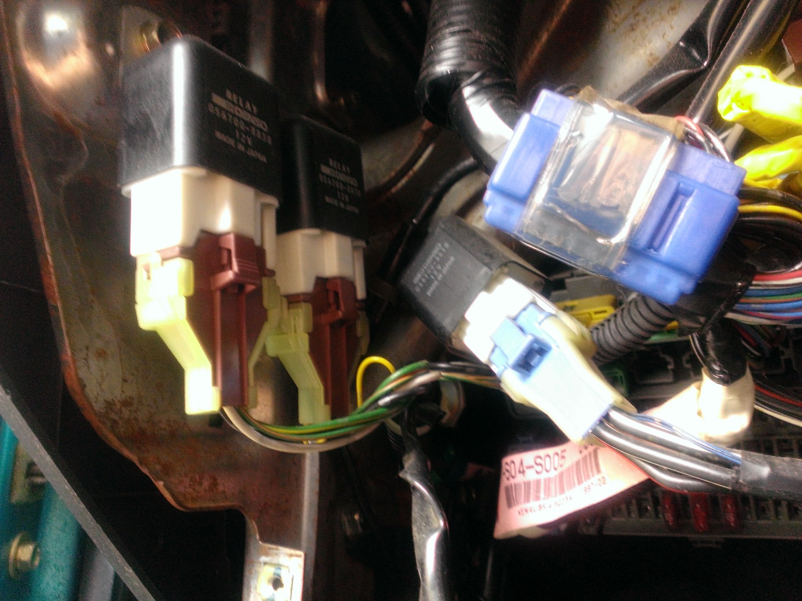

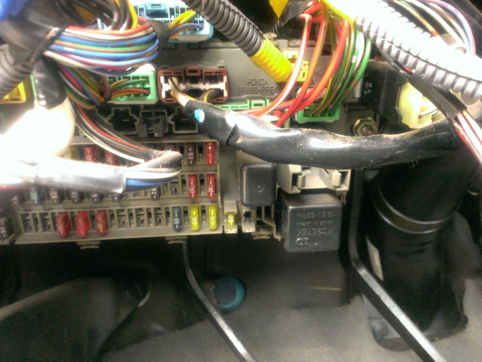

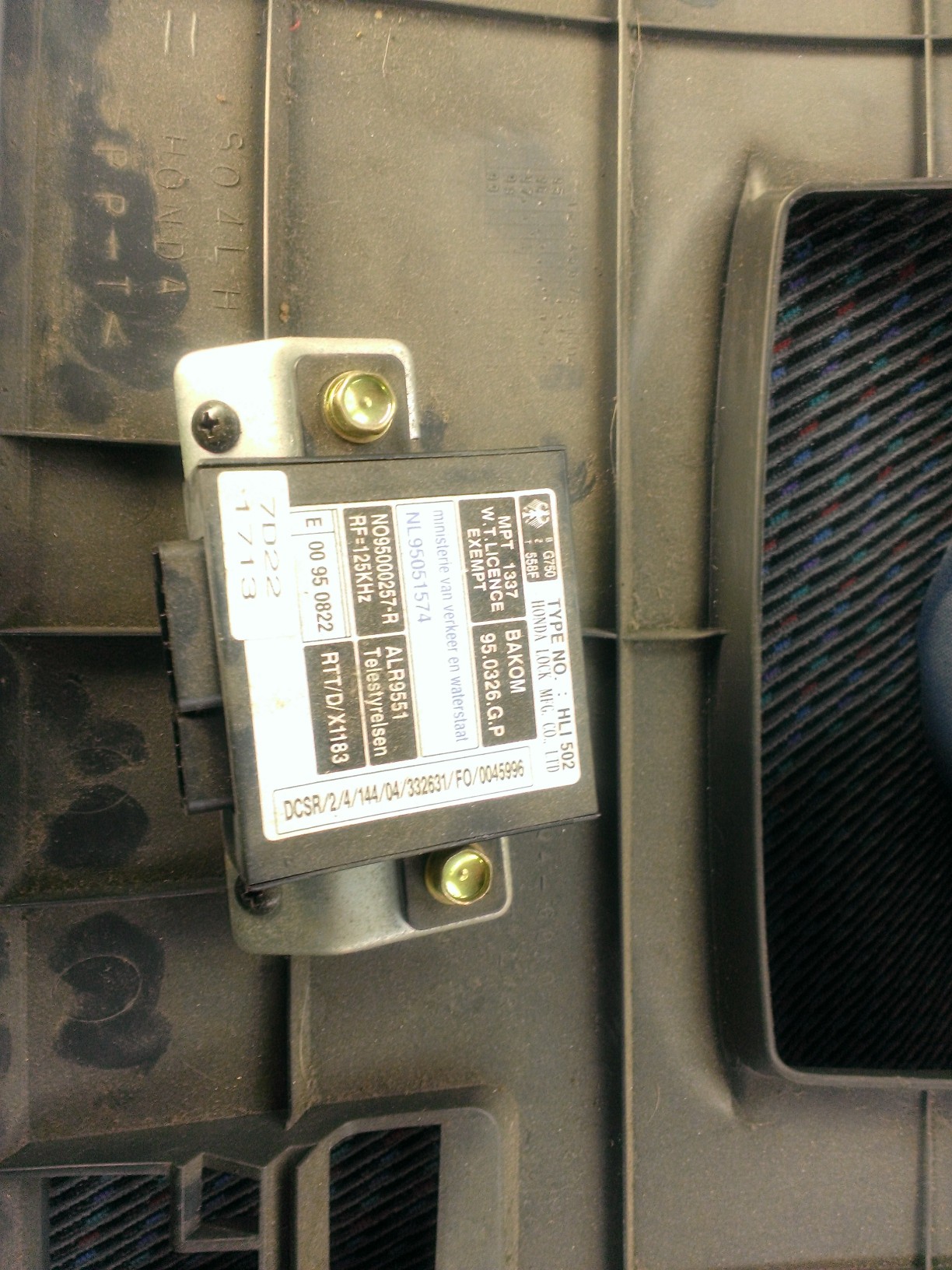

rachy je teď offline  rachy
PříspěvekZaslal: 9.4.2014 , 17:19   Citovat
Hruška napsal:
Fotku momentálně nemám k dispozici až pojedu přes garáž tak nafotím. HaHaaa
Tak jsem udělal pár fotek elektriky pod volantem, můžeš mě prosím nasměrovat kde je to relé pokud tam bude někde vidět..
Díky moc

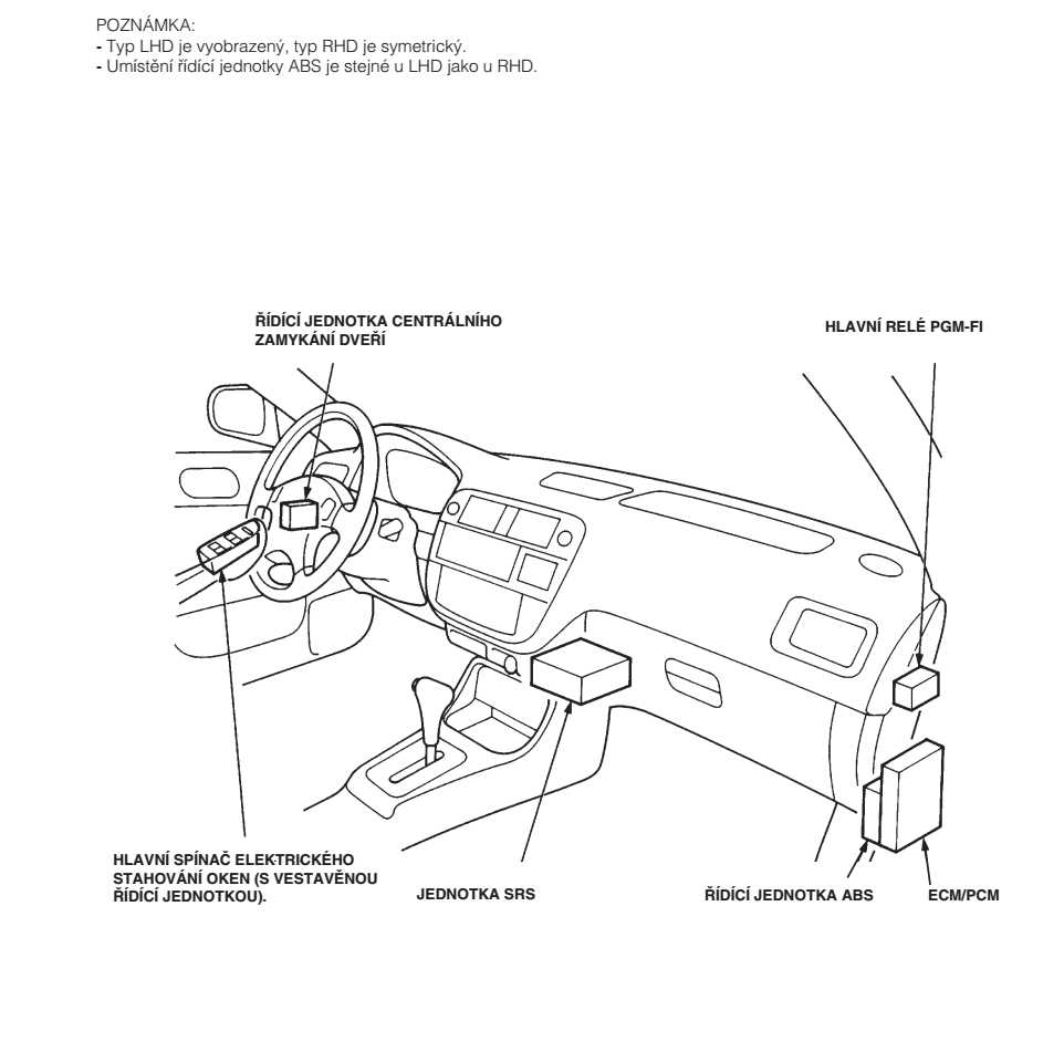

Minor je teď offline  Minor
PříspěvekZaslal: 9.4.2014 , 17:44   Citovat
Já ten tvůj model neznám, ale třeba pomůže tohle odkaz
Švárovi jsem ho opravoval na anglánovi sedan 94-97 a tam nebylo vlevo na sloupku, ale někde mám pocit za pojistkovkou.
PříspěvekZaslal: 9.4.2014 , 17:52   Citovat
Tohle je pro model EJ9.
umístění relé C6G EJ9.jpg, 53.74 kB
PříspěvekZaslal: 9.4.2014 , 17:57   Citovat
Ještě pěknej odkaz odkaz
Hruška je teď offline  Hruška
PříspěvekZaslal: 9.4.2014 , 19:10   Citovat
Ahoj,tak krásně je to vidět v tom druhém odkazu od Minora,je tam to relé vyfocené i označené kouř
PříspěvekZaslal: 12.4.2014 , 15:16   Citovat
Hruška napsal:
Díky všem za odpovědi, ale opakuju mám model 97...a na všech těch fotkách a obrázcích jsou starší modely... fakt ho tam nemůžu vypátrat.. relátek je tam několik...ale žádný podobný těm na fotkách...
PříspěvekZaslal: 15.4.2014 , 17:04   Citovat
Minor napsal:
co máš teda přesně za model, označení?
omlouvám se všem, obrázek seděl! Relé vyndáno a přepájeno, ale bohužel... Problém stejný.. Nějaký nápad někdo?? Co třeba snímač otáček???
PříspěvekZaslal: 16.4.2014 , 7:29   Citovat
Napadlo mě jestli náhodou ještě není v háji zapalovací modul,který je v rozdělovači.Ale problémem je,že to nejde nijak proměřit jedině zkusit vyměnit za jiný.Hodně se tento problém objevoval hlavně u 6 generací Ble
A jednou býval problém i z kroužkem imobilizéru co je na spínačce,ale nevím jsetli je to tvůj případ.
