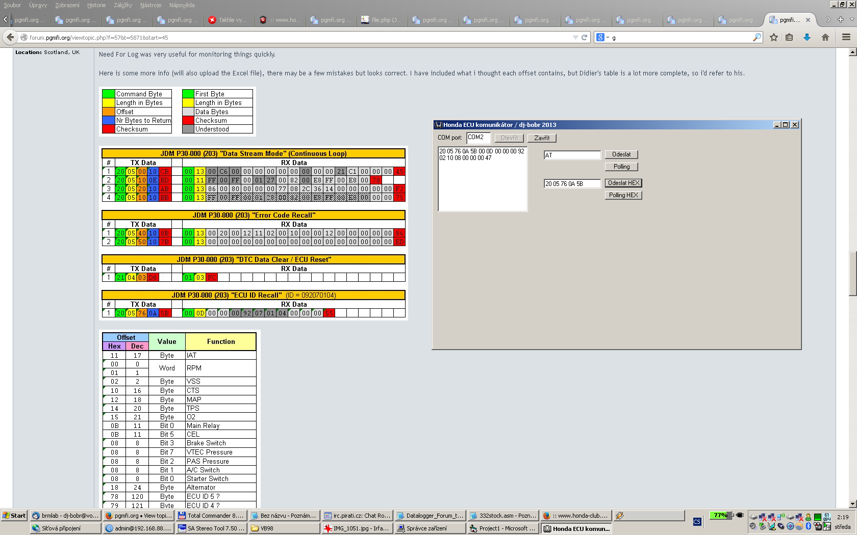

Máš to z tudy odkaz ? Teďka na to koukám; kdyby tahle stránka existovala před čtvrt rokem, pár věcí by bylo trošku jinak..
Ten CRC výpočet je náchylnej na podtečení, i když ono to možná když to podteče pod nulu sedí na metodu checksumu podle ECU.. až bude čas, někdy to otestím, teď jsem na to jen zběžně mrknul, když jsem se náhodou vzbudil ..
Kódy chyb musí jít načíst i jinak než "morzeovkou" Úsměv s upravenou mapou s datalogging pluginem z Crome se načítají čtyři bajty přes hexa 25, 26, 27, 28 a podle pozice bitů v načtených bajtech se dá najít příslušný kód chyby (25 = Err1 = chyby 1-8, 26 = Err2 = chyby 9-16 atd.). Nejspíš něco takového půjde vychytat i se sériovou ECU bez úpravy, možná nějakým odlišným příkazem, než běžným čtením přes 20 05 atd.. když si vzpomenu na pokusy s OBD1 komunikací, byla na to funkce Error code recall - 20 05 40 10 8B

JJ mám tu funkci od něho ale zbytek ten přepočet bajtu a posuv a tak jsem dělal sám. Taky jsem to náhodou našel má to hodně šikovně udělané. Ty chyby zkusím podle toho obrázku co jsi tady dal a uvidím. Zase jak budu mít čas tak na to kuknu. Jinak teď to testuju a zdá se že to fakčí dobře jako podle mě to je celkem levný palubák. Koupíš to nejlevnější arduino nějaký display a pár kablíku a vejdeš se pokud se zadaří i pod 400 stovky. Úsměv
