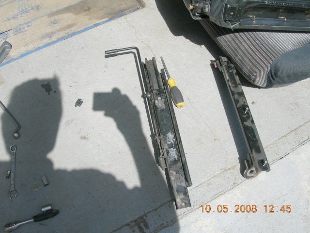

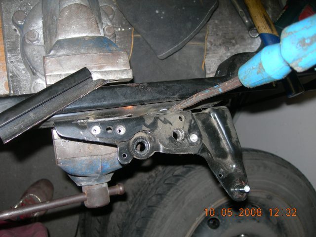

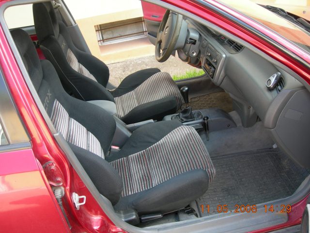

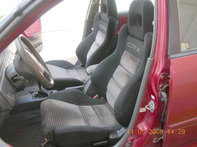

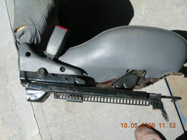

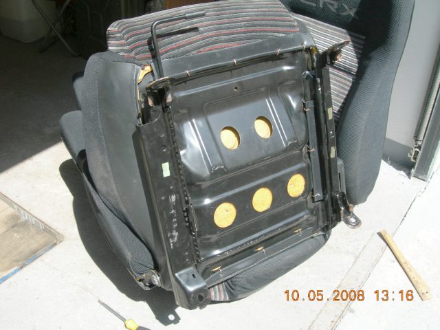

tak po celym vikendu prace sem konecne predelal sedacky z crx do myho c5g, kdybych to vedel jaka to bude mr*ačka tak bych se do toho nepoustel, jedna sedacka mi trvala prekopat, prevarit, upravit tak 4 hodiny Velmi šťastný
ale je to s tim ted paradani svezeni, origo sedacky z 5g sem mel uz potrhany, vymackany a bocni vedeni zadny kdyz clovek riznul zatacku....a jak sem sedel u Minora v CRX tak sem hned ty sedacky chtel pac sou tvrdsi a krasne drzej ramena a cely telo jak pribity, narozdil od c5g sedacek
tady par foto
AA.jpg, 95.68 kB
BB.jpg, 90.55 kB
CC.jpg, 86.95 kB
DD.jpg, 91.02 kB
EE.jpg, 98.97 kB
FF.jpg, 86.68 kB

Vypada to dobře OK nechtel bys napsat nakej postup pro ty co to chtej taky dělat??? Lucy

Velmi šťastný uz sem to fotil naschval tak abych k tomu mohl neco napsat....snad si najdu cas a sepíšu to do navodu, ale je k tomu treba dost naradi a trpelivosti....

ja ty sedacky z crx koupil bez kolejnic takze sem musel pouzit kolejnice z civica, demontovat je uriznout z nich zbytecny plechy, vyvrtat do nich novy diry a pridelat na sedacky crx. Pak navarit na ty uchyty prodlouzeni aby to slo prisroubovat ke kastli

sopto, ak mas k sedacke aj pojezdy tak najjednoduchsie je to takto. urob si 2 obdlznikove plechy s 2 dierami, ktore budu mat vzdialene stredy presne 25mm (roztec crx sedaciek je presne o 5cm mensia ako 5G)
tieto pliesky navaris na predne uchyty pojezdov tak, ze jedna diera sa ti bude prekryvat s povodnou a druha bude smerovat k okraju sedacky. tym sedacku prychytis vpredu na povodne diery. vzadu (na strane dveri) urobis nieco velmi podobne, len to uz budes musiet trosku prirovnavat a napasovavat. no a k tunelu si budes musiet vyrobit nejaky medzikus, prides na to, ked to uvidis Mrk

no defakto ja na jedny strane uchytil tu upravenou kolejnici z c5g do original der na kastli, a na druhy kolejnici sem musel navarit ty plíšky pac ten uchyt byl +- o tech 5 cm dal, ok tak ja napisu navod jak to udelat kdyz se to predelava z kolejnic z civica

a jeste jak si vyresil pásy ? ja sem navrtal diru do ty kolejnice primo, uycht na aps je torsku nez nez predtim ale je to ok

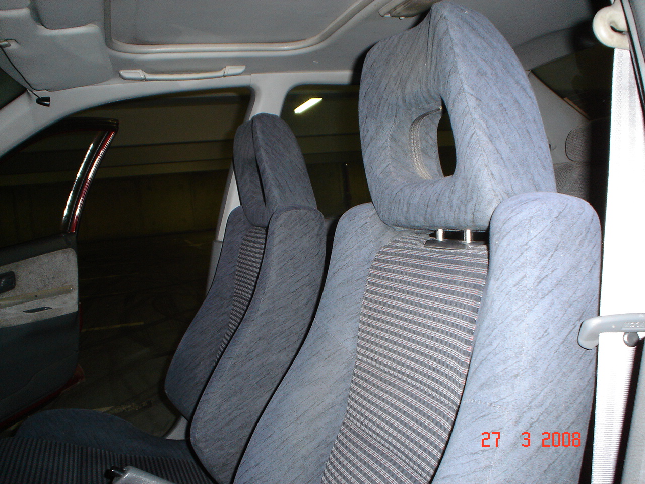

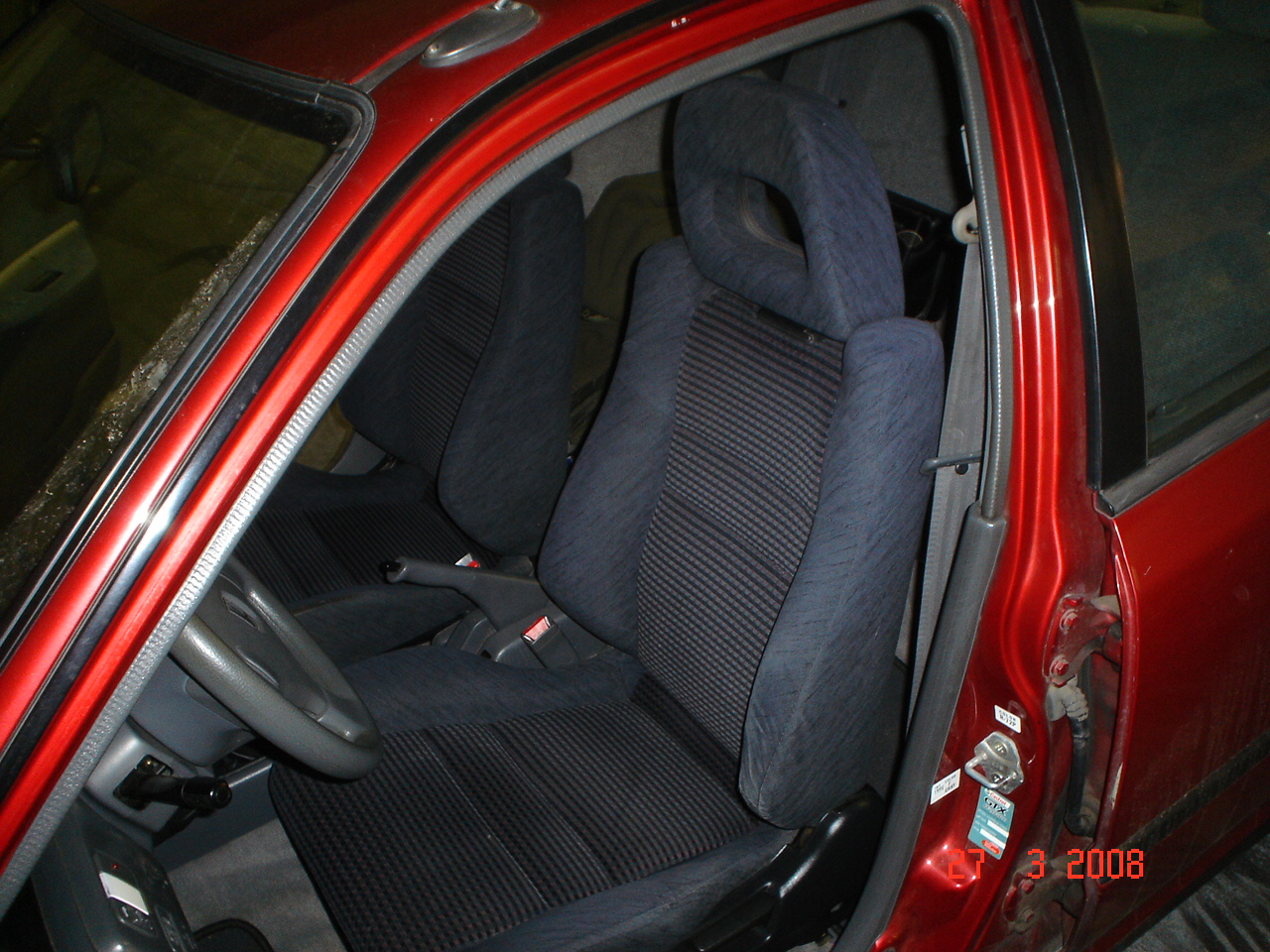

Včera mi konečně UPC zapojilo net tak večer hodím foto přátele

Souhlas že CTR a ITR a ATR jsou Recara fatk top ale ty moje VTI jsou skoro identické stavbou s těmi CRX tedy alespon si myslím Úsměv a Hlavně mají pěknější čalounění a tělo drží taky super OK
Příspěvky: 3080 2015 Civic

PříspěvekZaslal: 16.5.2008 , 19:15   Citovat
Zasílám fotečky
DSC07431.JPG, 546.81 kB
DSC07432.JPG, 584.59 kB

no sou dost podobny, nebo uplne stejny jak CRX 2.gen. jen svetlejsi, ale krasny
