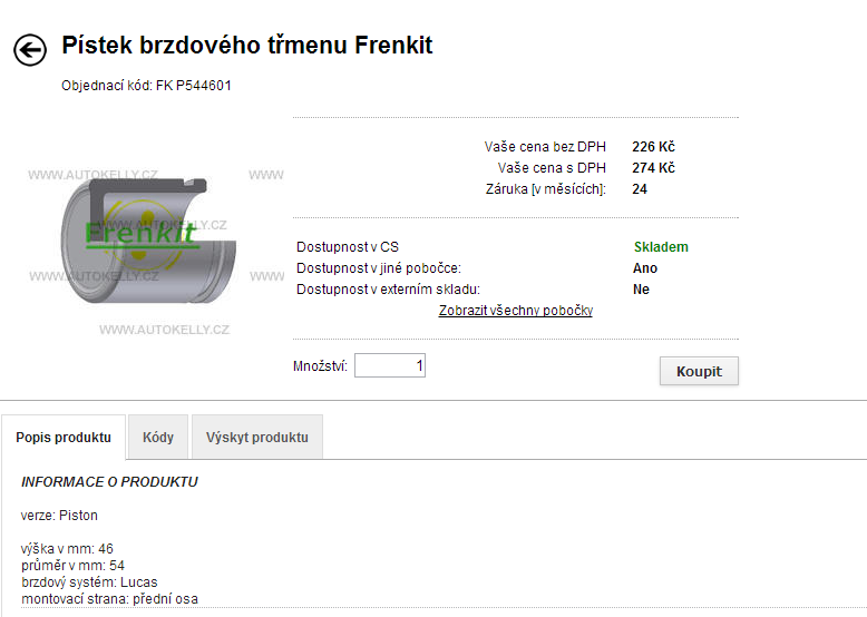

PříspěvekZaslal: 3.9.2014 , 15:39   Citovat
díky moc chlapi Mrk takže tento je použitelný

PříspěvekZaslal: 9.9.2014 , 16:20   Citovat
hopla muže mi někdo potvrdit že to jsou ty na obrazku ...o víkenud jdu dělat brzdy tak at stihnu objedna Úsměv
Příspěvky: 365 H+ body: 1 1997 Civic
DanTe je teď offline  DanTe
PříspěvekZaslal: 9.9.2014 , 18:49   Citovat
Přesně tak Úsměv
