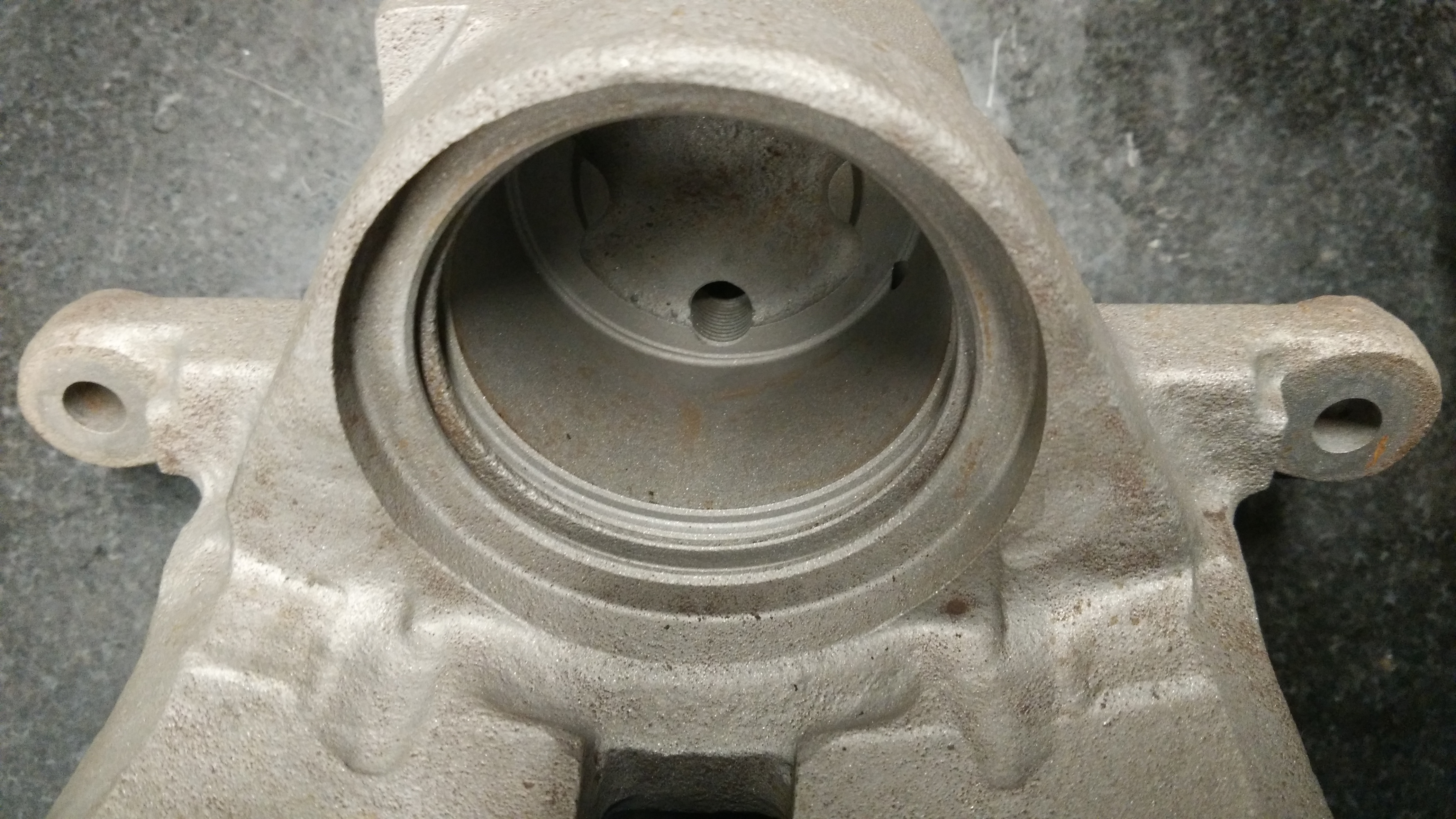

Zdravím,
Pustil jsem se do repasu předních třmenů. Opiskoval jsem je včetně průměru ve kterém běhá pistek. Je to špatně? Povrch byl lesklý, byly vidět stopy od soustruhu, takže se nejednalo o leštěný povrch. Nevadí teda, že je teď opiskovanej? Dělám to poprvé takže sry za blbej dotaz Úsměv

Jseš docela střelec...řešilo se to v nejedno tématu tady. Vnitřky se nepískují. Opískoval si i dosedací plochy pro těsnění. Jestli to bude fungovat, nebo ne Ti musí říci někdo jiný Úsměv

No rozhodne to neni uplne "standartni"... pořádnej výtlem Nezbyva nic jineho nez to poradne vyhladit a dat tam pistek. Nesmi mit vulu a hlavne nesmi prolinat brzdovka. Pokud bude, mas problem. Neprijemne je, ze to zjistis az to budes mit na aute!
Uprimne ja bych to uz na auto asi nedal. Otazkou ale je cim to piskovali. Jestli nejakym mekym matrosem jako jsou treba orechove skorapky (o cemz dost pochybuju) tak by to mohlo byt ok. Jestli nejakejma brokama tak si myslim ze to bude prolinat. Tyhle plochy se tak maximalne lapujou...

Nic s tím nedělej a odnes to do sběru ... je to zničené ... je mi líto ... toto ničím neopravíš adekvátně ceně jiného třmenu.
Pískují se zásadně složené třmeny, tedy s pístkem a manžetou uvnitř a šroubem (na vyhození) zezadu.

Tak jsem to chtěl mít rychle hotový a takhle jsem dopadl Úsměv Jsou to brzdy z rozebraného accorda, takže ok. Svoje mám stále na autě, tak se asi pustím do nich. Teď už opískovat samozřejmě složený Je to tam.
Když se ale na třmen dívám, ten vnitřní průměr stále stopy po soustružení má. Takže tím opískováním jsem vzal nula nula nic. Hrany jsou ostrý a závity jsou taky těsný jak před tím a pístky měly vůli i před opískováním. Co se týče pískovačky, ta konkrétní se používá na opískování hliníkových slitin. Takže si nemyslím, že bych s tím dokázal uprat víc než pár stovek...

Máš pravdu, že je to hodně jemné, možná že by to nemusel být nutně průšvih ... asi bych zkusil porovnat s funkčními třmeny, jak moc se v tom ten pístek klepe (samozřejmě bez gumiček a manžet), jestli je ten rozdíl neznatelný, tak by to možná nemuselo úplně vadit ... otázkou je, jestli by ten povrch nebyl tak drsný, že by poškodil pístek ... pravdou je, že zkušenost nemá nikdo a druhou věcí je skutečnost, že se jedná o brzdy a to si málokdo troufne "zkoušet" ... na druhou stranu hodně lidí jezdí s brzdami v příšerným stavu a jsou to docela veselí sebevrazi Velmi šťastný
Těžko poradit - můžeš to zkusit, ale dával bych si bacha ... sám si posuď, jestli ti to za to stojí nebo ne ... nicméně určitě dej vědět, pokud bys to použil, třeba to pár měsících rozebrat a mrknout na pístek a okolí, jestli je to suché ...

Pravda je, že jsem teď ztratil důvěru v tyhle brzdy. Takže raději asi odstavim auto na 2 dny a udělám repas brzd, který mám na aute. Teď už samozřejmě opatrněji... Úsměv
