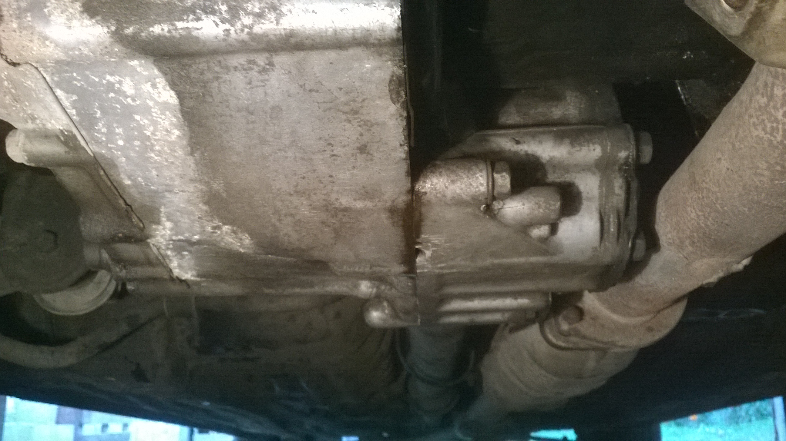

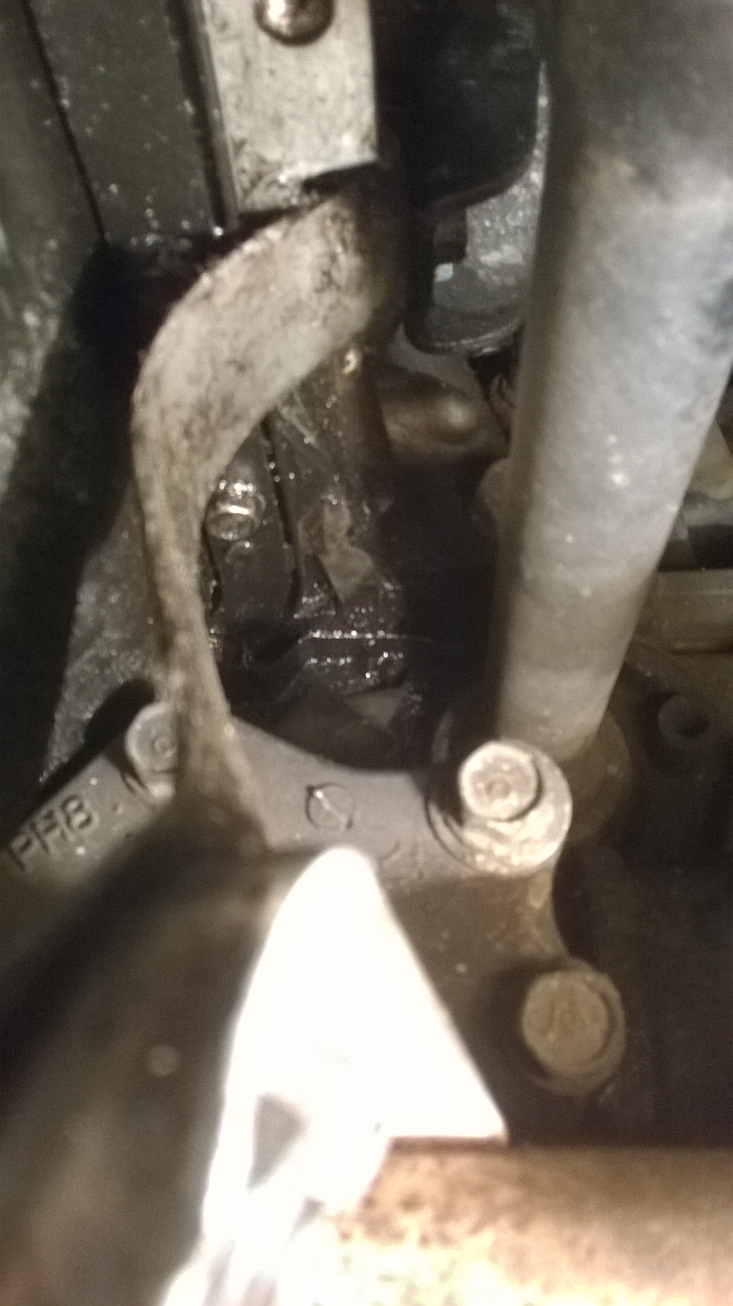

Ahoj přátelé. Sleduji poměrně značný únik motorového oleje u své Shuttlinky. Co jsem pod ní lezl tak se zdá že to teče někde okolo vany ze strany u setrvačníku. Přikládám také foto na první fotce je vidět kudy olej stéká po bloku vývodu kardanu (kdyžtak mě opravte jak to nazvat). Na druhé fotce pohled přes kardan směrem na převodovku.
Pokud byste někdo věděl o montážní přírůčce k EE4 4wd ke stažení tak budu vděčný.
Ještě bych vás požádal o radu kde se nachází doplňovací otvor pro převodovku. Děkuji za rady

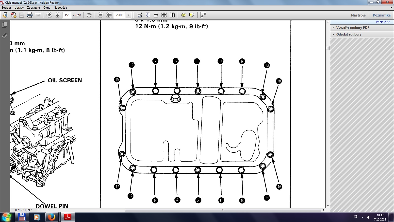

S největší pravděpodobností to bude špatné těsnění pod vanou.
Doporučuju dát nové originální - tam nehrozí riziko, že to zase poteče (jako u druhovýroby).
Při montáži je důležité dodržet předepsaný utahovací moment 12Nm a pořadí utahování šroubů (viz. obrázek)
