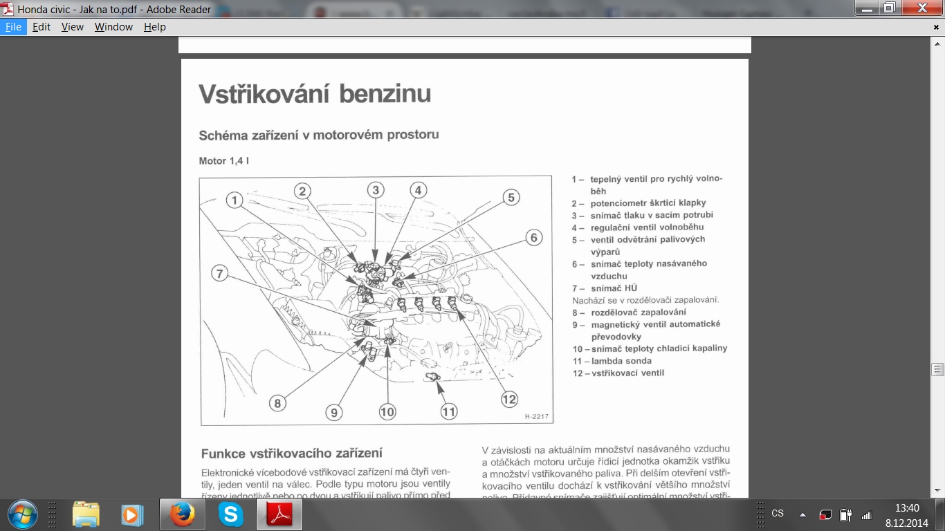

Jenomže-pod rozdělovačem je takový čidlo- teploty chladící kapaliny , a to je nějaký velmi vachrlatý , skoro jako zlomený , to bude nejspíš tím...

Je to takovej ten váleček? To je čidlo pro budíky, když ho urveš, tak jen přestane ukazovat ručička teploty..
Jinak je tam pak větší konektor s 2drátovým přívodem, ten je pro ECU (a ten když urveš, tak je to horší.. pojede to v nouzovém režimu, omezovač 3500, žere to jako kráva a blbě to startuje za studena)

Na tomhle obrázku č.10.
Právě že mi to nechce chytnout a teď mi to tři dny studený chcípalo...

Pokud se jedná o to jednodrátové, tak to skutečně na chování motoru nemá vliv.
Které z těch dvou je uhnilé? Jedno nebo dvoudrátové?
PříspěvekZaslal: 9.12.2014 , 8:30   Citovat
To pod rozdělovačem, kolik má drátů teď nevím, ještě jsem tam dneska nebyl, stojí to na ulici, a nestrašte mě, budíky ukazovaly v pohodě.
