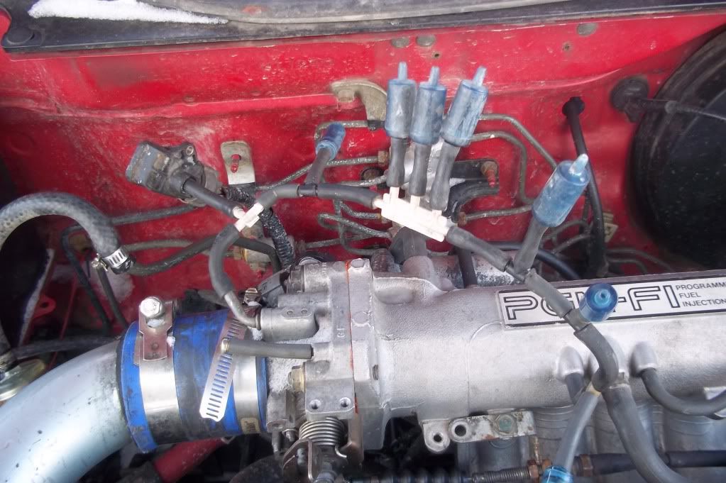

Nemam laditelnou ecu. Videl sem fotky ze se tam davaji jakesy zpetne ventili asi aby si map senzor stale myslel ze je tam podtlak. To me zajima jak to je
Treba tady tudy odkaz
Nebo tady

tak vyměnit za laditelnou ,co máš za auto ? v dnešní době nemá cenu vymejšlet renaultoviny...dávával se redukční ventil aby do mapu nešel tlak a ecu tak nehlásila chybu.obohacení se pak řešilo dost šíleně oblbovákama ecu /tlakem paliva atd prostě nesmysl.

Stanyczek napsal:
Eaton m62 toci maximalne 14000 ot/min chvilkove snese az 16000
A pri 14000 dava 2Bary.
Mam to sprevodovano tak abych mohl vytocit motor do pmezovace a pritom neznicil kompresor.
Tzn. Pri 7200 ot/min na mororu mi toci motor 15800 ot/min
Prevodovy pomer mam 2,2:1
Nevim jestli se to tak da spocitat ale jestli jo tak na 1000ot/min na motoru mi toci kompresor 2200ot/min a dava tedy 0,3 Baru
M62ka je limitovana na tlak max 1Bar, to je bezpecny konstrukcny limit. Bez dalsej vaznej upravy ist vyssie je smrt pre kompik a mozno aj pre motor, az ti vcucne do seba rozpadnuty kompresor. M62ka ti pri velmi tazkom zprevodovani z kluky zoberie obrovsky krutak, takze dat dole nohu z plynu znamena pekne pribrzdit.M62 moze tocit 14.500ot, ale neviem kolko vtedy tlaci(viac ako 1Bar urcite nie) pretoze velmi dolezite je aky odber vzuchu ma motor, pri rovnakych otackach bude pri B a D motoroch rozdielny pretlak.
Příspěvky: 129 H+ body: 1
monty je teď offline  monty
PříspěvekZaslal: 24.5.2015 , 18:50   Citovat
Stanyczek napsal:
člověče s tebou je to těžký.... jabka hrušky a chceš vědet kolik rohlíků.
2 bary je max tlak který je schopen natlačit , ne že to při max otáčkách natlačí.jak jsem psal někde v předchozím příspěvku , motor má určitý průtok , spotřebu vzduchu tzn. pokud mu dodáš víc znamená to přetlak v sání ,někde jsem myslím slyšel pravdivou větu , " přetlak je vzduch který se nevejde do motoru".
takže pokud bys chtěl vědět jaký tam budeš mít tlak musel bys spočítat jakou má spotřebu vzduchu tvůj motor (při daných otáčkách ) a ten pak porovnat s CFM mapou M62 .
jo jinak tipuju že takhle nastavený otáčky na d15 udělaj možná i víc jak 0,7 a to je pro seriový motor kor bez dobrýho naladění smrt,mrkni k ljayovi co s motorem dělal .
