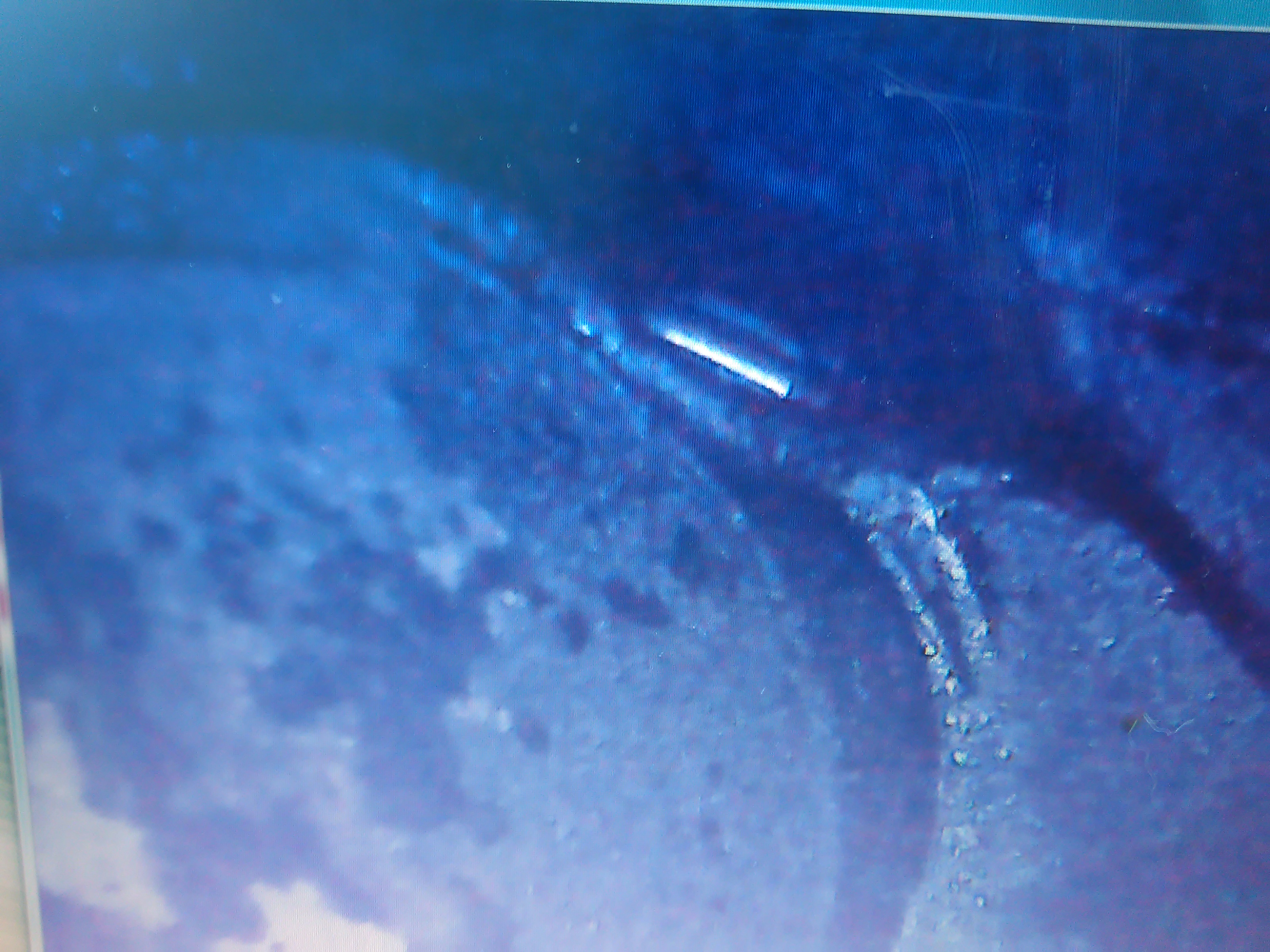

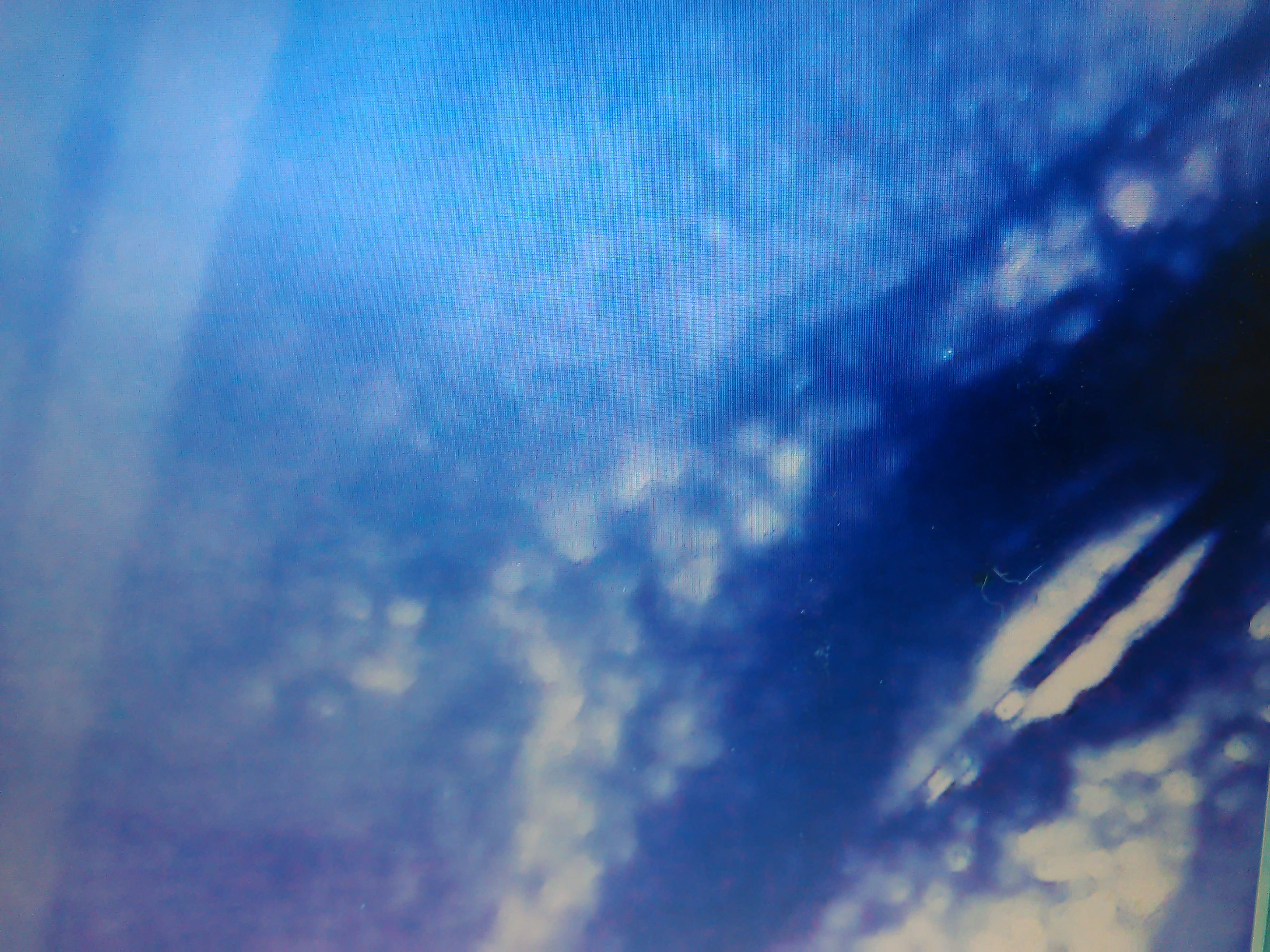

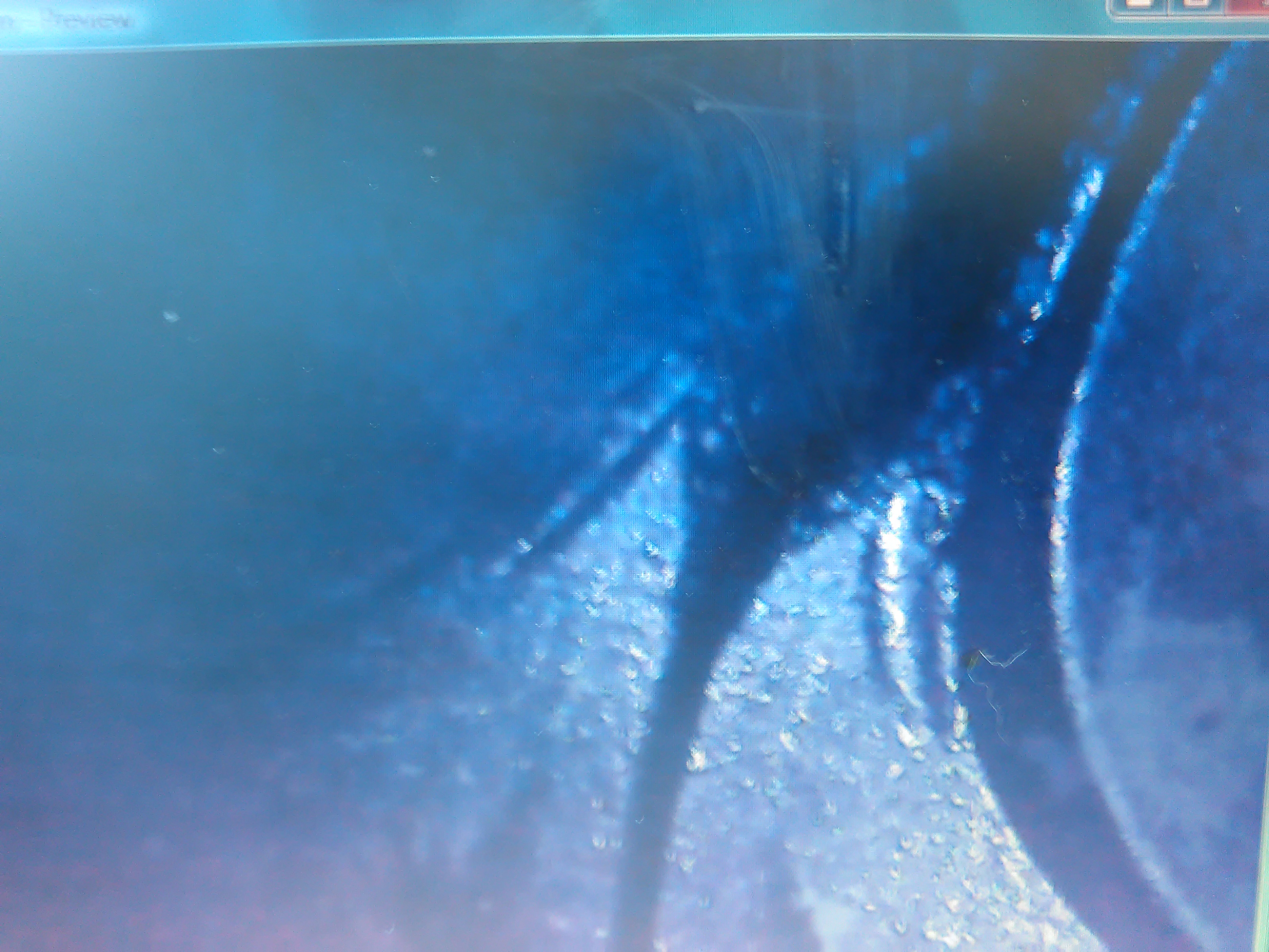

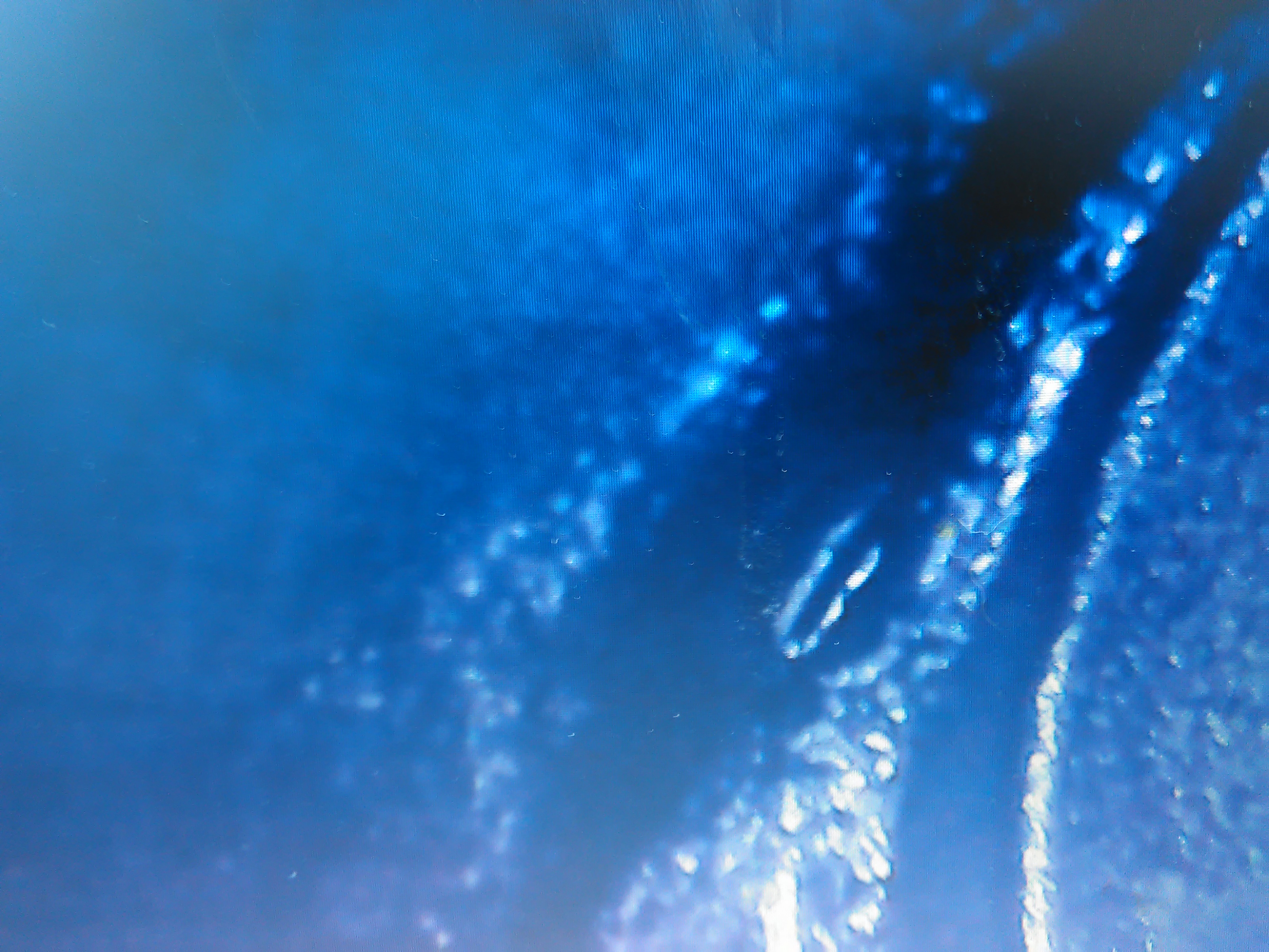

Edit 23.4.2016
Tak mám zjištěno kudy se ten olej ztrácí. Mrknul jsem endoskopem do válců a čekalo tam na mě nemile překvapení Smutný
Jen dodám že motor má stále tlaky 18bar na všech válcích a stále jezdí. Kromě zvýšené kouřivosti není na chování motoru nic poznat.

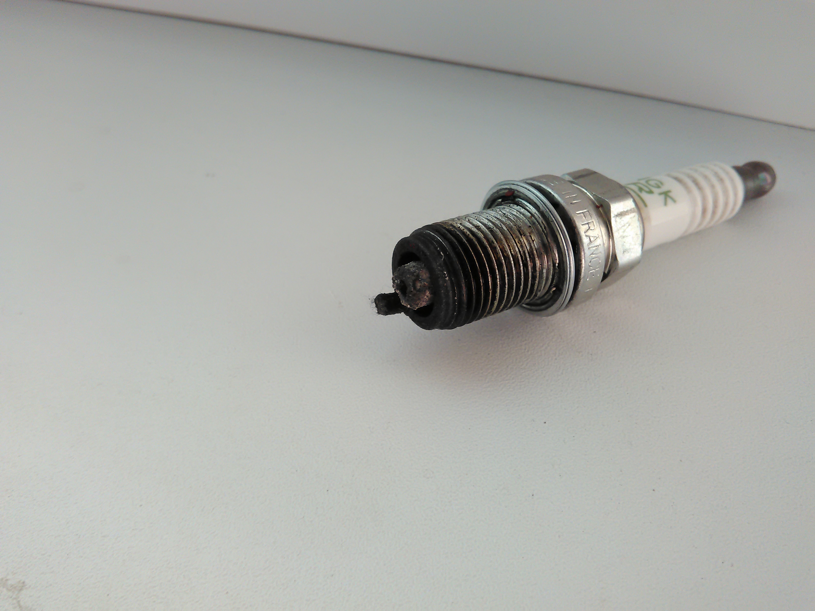

Ale ted jsem snad schopny vypalit litr oleje za 100km. Jeste jsem to nemeril ale podle toho jak to na merce ubyva bych tomu aji veril.
Neco asi pri lazeni načlo a ted to dojelo. Protoze nejspis kvuli vadnemu vstrikovaci jedna svicka dopadla takhle a ten valec je porad mastny...
