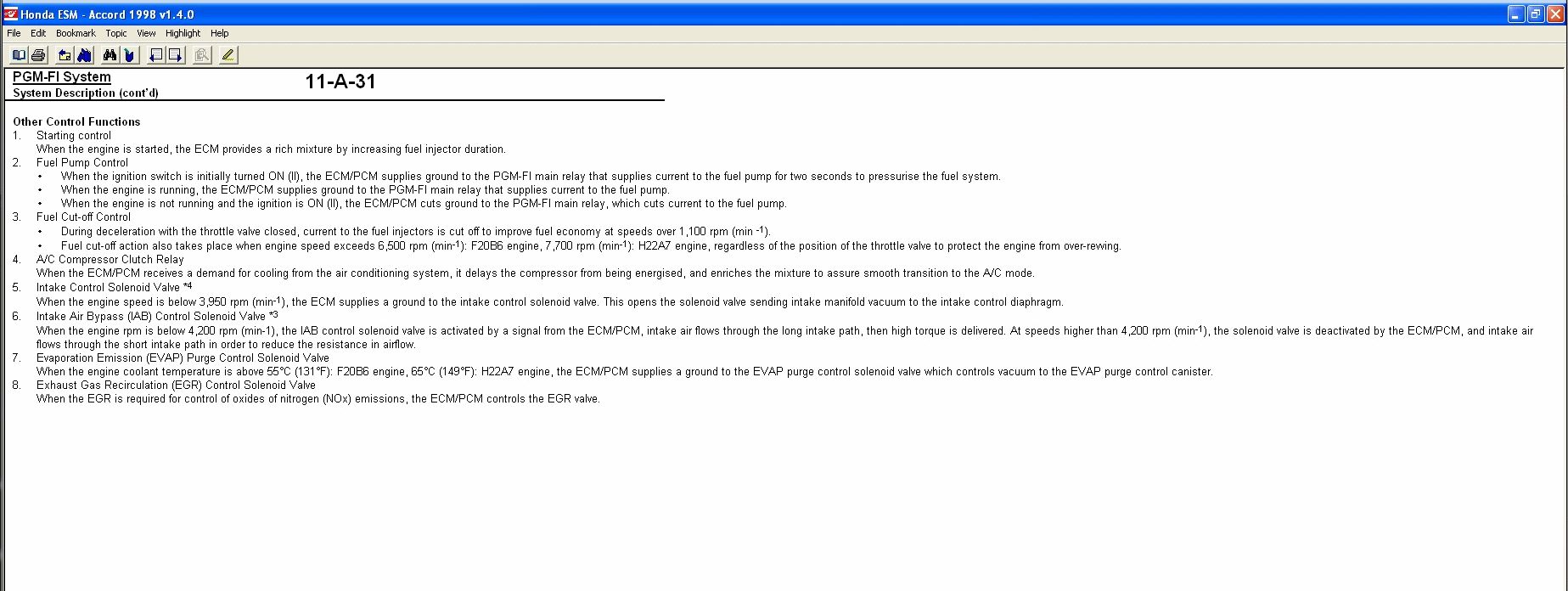

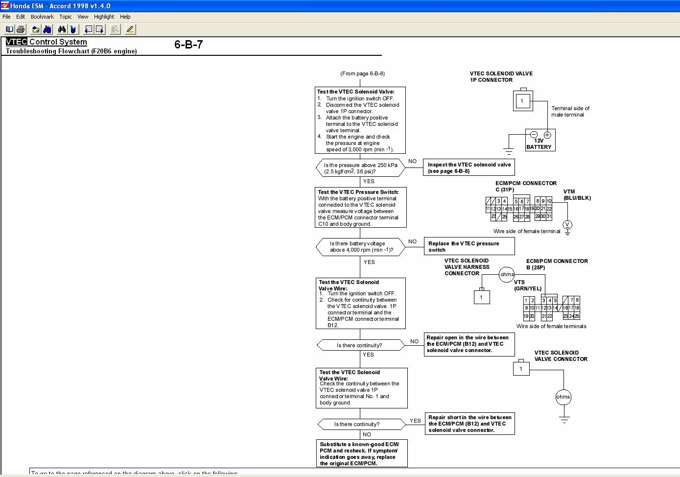

Koukněte...
V proceduře test VTEC solenoidu píšou že se má motor vytočit na 5500 ot./min.
F20B6.jpg, 132.88 kB
VTEC1.jpg, 173.28 kB

PříspěvekZaslal: 17.9.2015 , 6:37   Citovat
Vzdyt se tam pise o 4200 otackach.. kde tam vidis 5500?

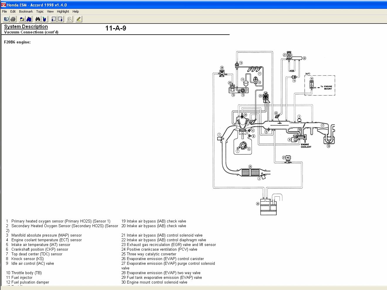

PříspěvekZaslal: 17.9.2015 , 6:53   Citovat
Hybatel napsal:
No, jsem jak rádio Jerevan...
Těch 4200 ot./min. nemá s VTECem nic společného, to je hodnota otáček pro zařazení druhé větve sání, viz. obrázek.
A podle dalšího odrázku, se VTEC solenoid testuje 4000 ot./min. Kde jsem včera četl 5500, netuším...
VTEC2.jpg, 135.11 kB
