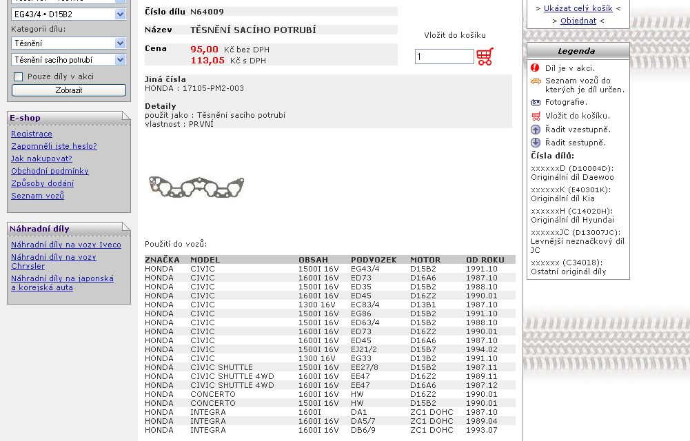

PříspěvekZaslal: 4.6.2008 , 7:31   Citovat
tuná printscr
tesneni.jpg, 119.17 kB

monty napsal:
já mám zas pocit že a6kový sání na d15b2 hlavu sedne ,že už to tu nedávno někdo dělal a tím pádem všecho sedí . proč by měnil vstřiky?obd 1 sice má saturated ale pokud vím zkousne klasiku s rezistorboxem?
obd1/obd2 vstreky v civicoch uz maju o 10ohm vacsi odpor a preto by si tam nemal mat este aj rezistor box.
a co sa tyka toho sania, tak ja ked som objednaval sadu tesneni, tak urcite tab boli rozne tesnenia. asi sa na to zase pozriem doma, mam tam hlavu z6,b7,b2 aj a6...
Příspěvky: 2098 H+ body: 10 1991 Civic

PříspěvekZaslal: 4.6.2008 , 8:44   Citovat
vti [906team] napsal:
to jo mluvím o ecu obd 1 vrs. vstřik z obd 0 + rezistorbox ne o vstřiku z obd 1 + rezistorbox , to je samozřejmě nesmysl

OK OK OK hlavně že se domluvíme Velmi šťastný Velmi šťastný pořádnej výtlem jo míněno to bylo tak,že z toho bude mít b7
