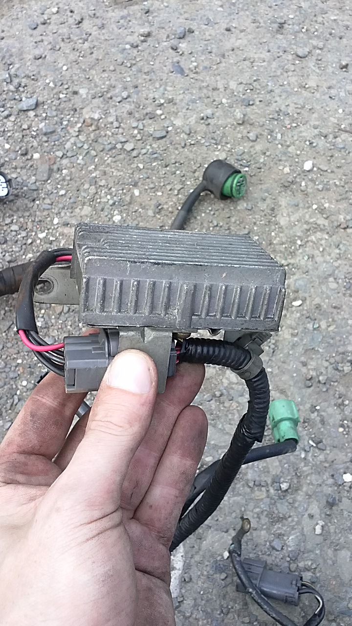

Zdravim. Rekne mi nekdo k cemu je tato krabicka v motore a k cemu slouzi? Motor Accord,Prelude.....Dekuji

No rekl bych ze se to dava pred nizkoodporovy typ vstriku... Vysokoodporove to nepotrebuji. Pouzivaji to starsi modely hond. Opravte me jestli se pletu OK

resistor box, krtekm má pravdu OK

Muze to mit vliv na startovani? Stava se totiz takova podivna vec. Ranni starty jsou takove zvlastni a neco se rozdrnci prave od strany u ridice.Rano chci nastartovat ale na chvilku to trva a nechce se tomu,ale chytne prijde mi jako by nesel benzin. Zajimave je,ze kdyz motor chcipnu a zkusim znovu nastartovat,tak uz je to cvrnknuti. Jen doplnim,ze svicky,kabely,cerpadlo,vstriky to urcite nejsou...Budu vdecny za jakykoliv tip. Dekuji

Mozna bych nasel z CRX

To je stejne? I konektory? Prelude je OBD1
