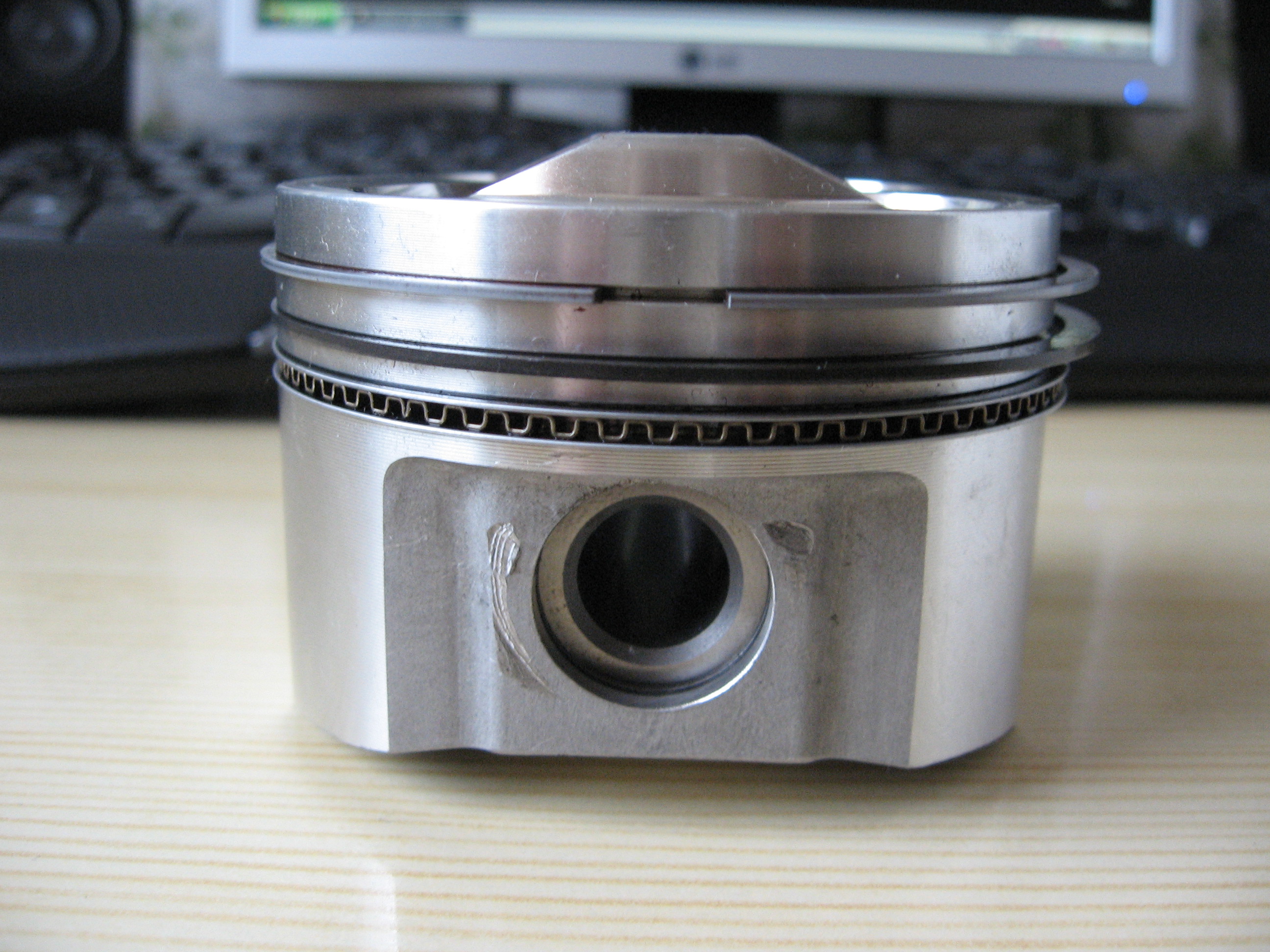

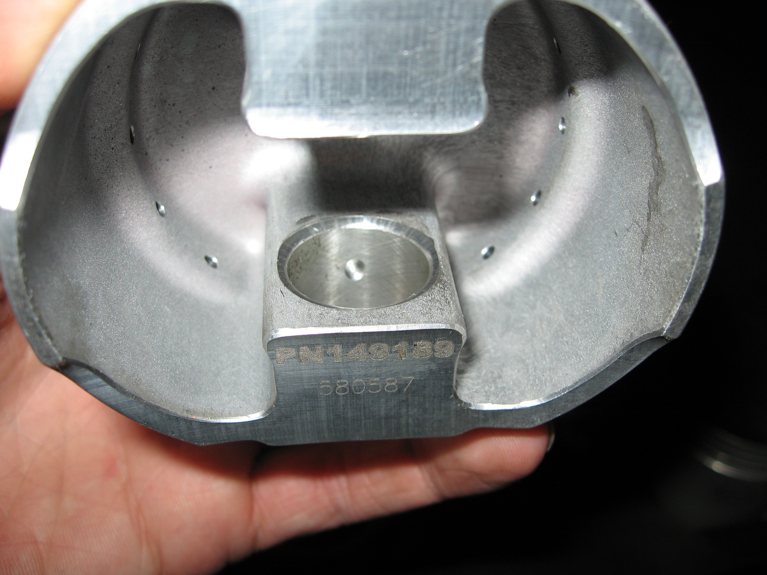

Potřeboval bych na těchhle pístech srovnat ten domek a udělat z nich písty se standartním kompresním poměrem. Viděl by v tom někdo nějaký problém?
Co mě napadá, píst určitě není dutý a ani při pohledu z vnitřní strany nevidím že bych se měl někam profrezovat...
Tyhle pisty se i vyrábí ve verzi STD CR a tyhle jsou těžší, takže tělo bude asi pořád stejné, jen tyhle mají navíc ten domek/nálitek
Čili asi se snížené pevnosti nemusím bát? Povrchovou úpravu (proti vysoké teplotě) taky žádnou nemají, kterou bych tím broušením sundal...
Navíc LJay přesně tyhle písty taky má a zaobloval je a leštil
Co vy na to?

pokud je kde materiál ubrat tak nevidím problém, nezapomeň vyvážit písty ideál na +1 gram stejně, zaoblit hrany po obrábění atd viz Ljay

To nejdůležitější již bylo řečeno, při obrábění dbát na důkladné chlazení aby nedošlo k lokálnímu vyhřátí materiálu pístu. Pak samozřejmě zahladit/ vyleštit hrany po obrábění aby tam neusazoval karbon a vyvážit písty.

Já jsem chtěl snižovat CR na pístech CP. Tak jsem jim napsal a všechno mi vypočítali. Podle nich jsem nemohl ubrat kolik jsem chtěl kvůli výdrži pístů...
Dobrá rada. Taky jim zkusím napsat. Mohlo by se to vyplatit je to dobrý

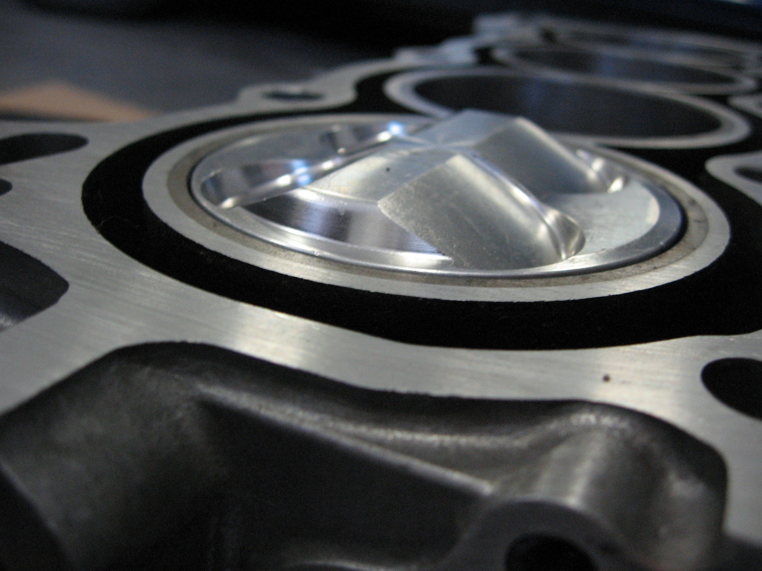

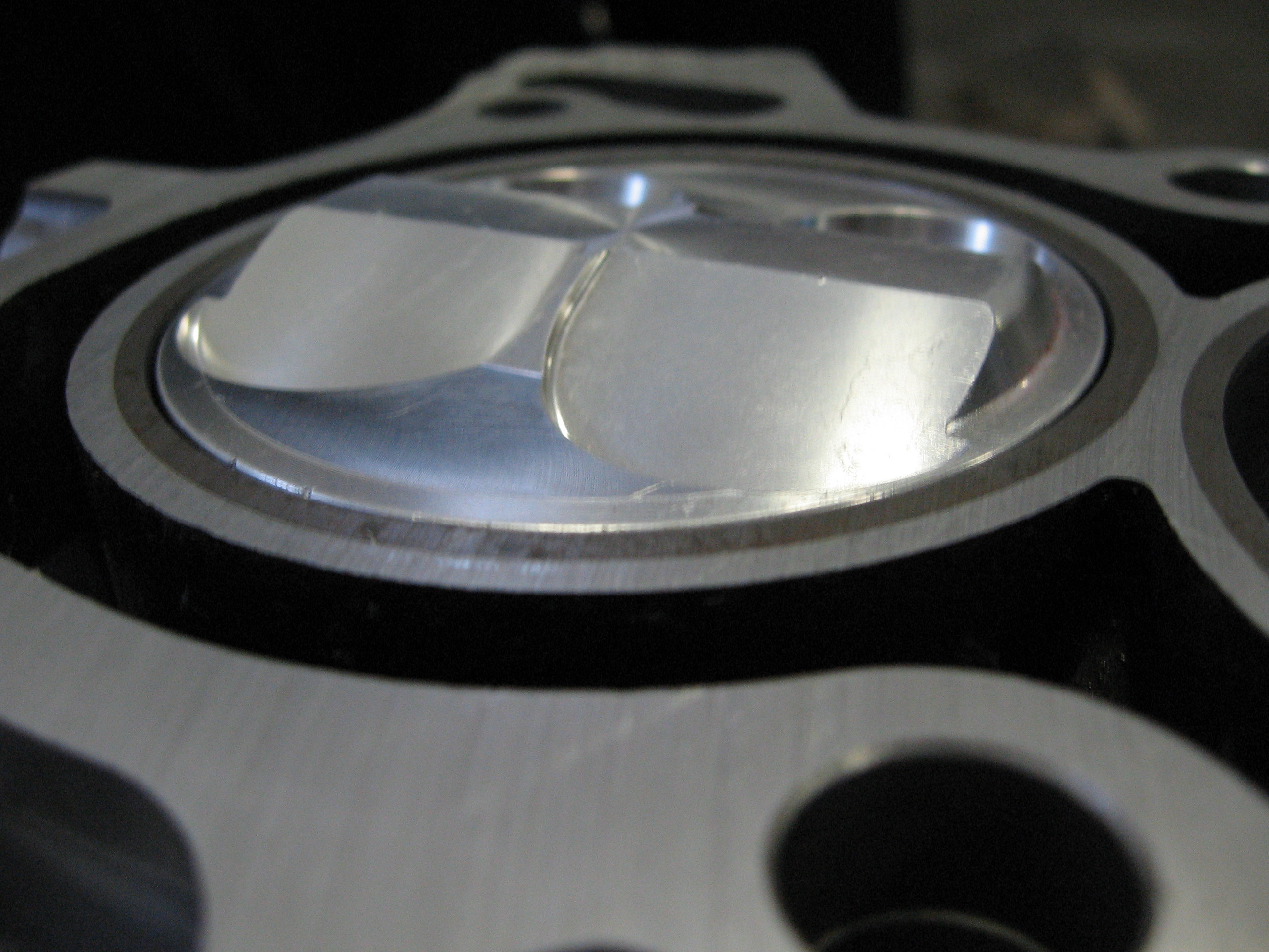

Povrch pístu sem neleštil, ale matoval. Leštění zvyšuje tepelnou odrazivost materiálu a zhoršuje odvod tepla ze spalovacího prostoru.
