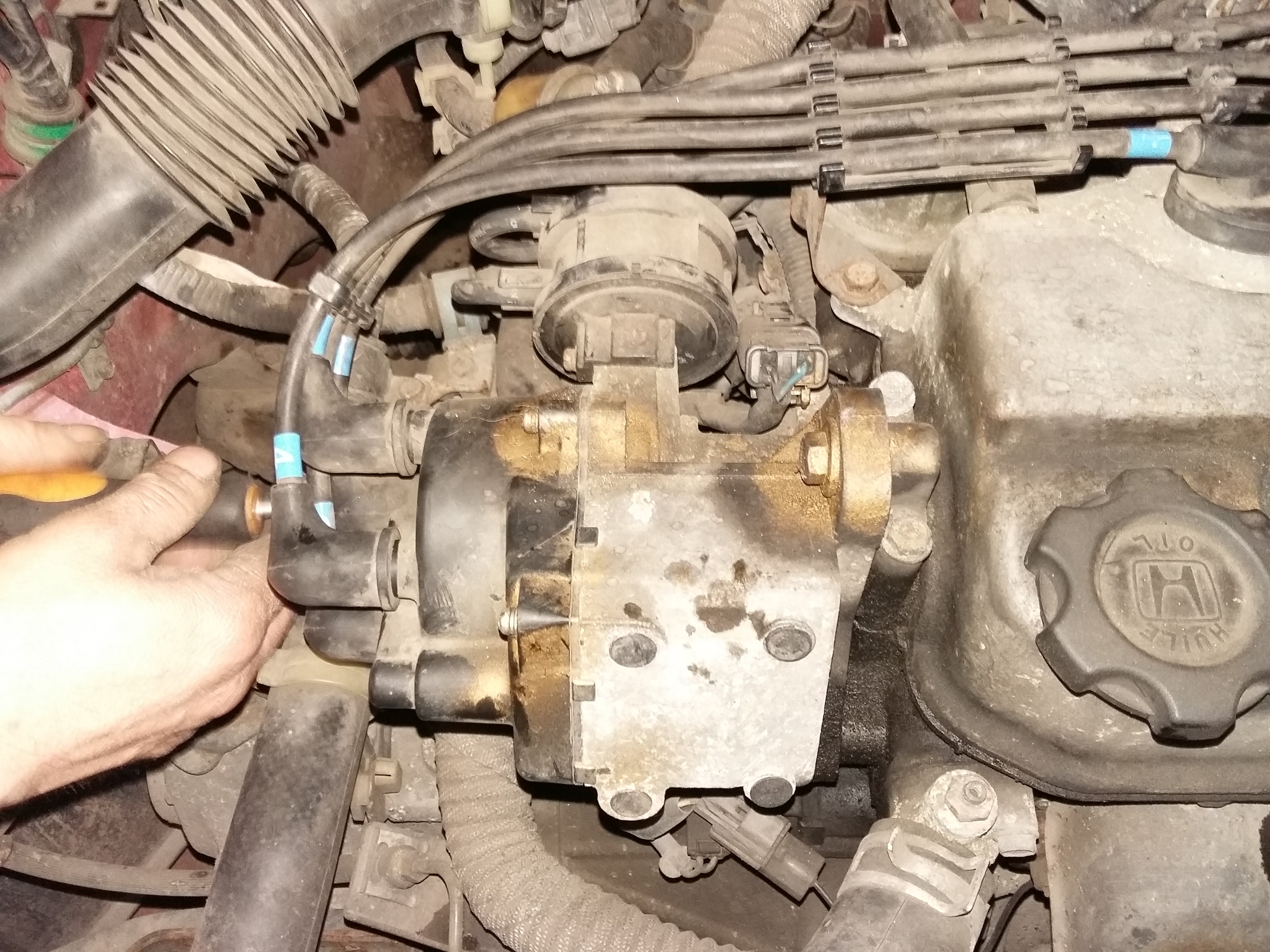

Minor napsal:
Možná pojedu v neděli z Prahy do Loun, možná ten modul někde mám, možná mám i celej rozdělovač, možná bych se mohl stavit atd.
Určitě by mi pomohlo, kdybych znal označení tvého rozdělovače, nebo kdybys ho nafotil atd.
20160108_183148.jpg, 2.78 MB

Minor je teď offline  Minor
Nový příspěvekZaslal: 9.1.2016 , 10:58   Citovat
Podívám se,co najdu.
