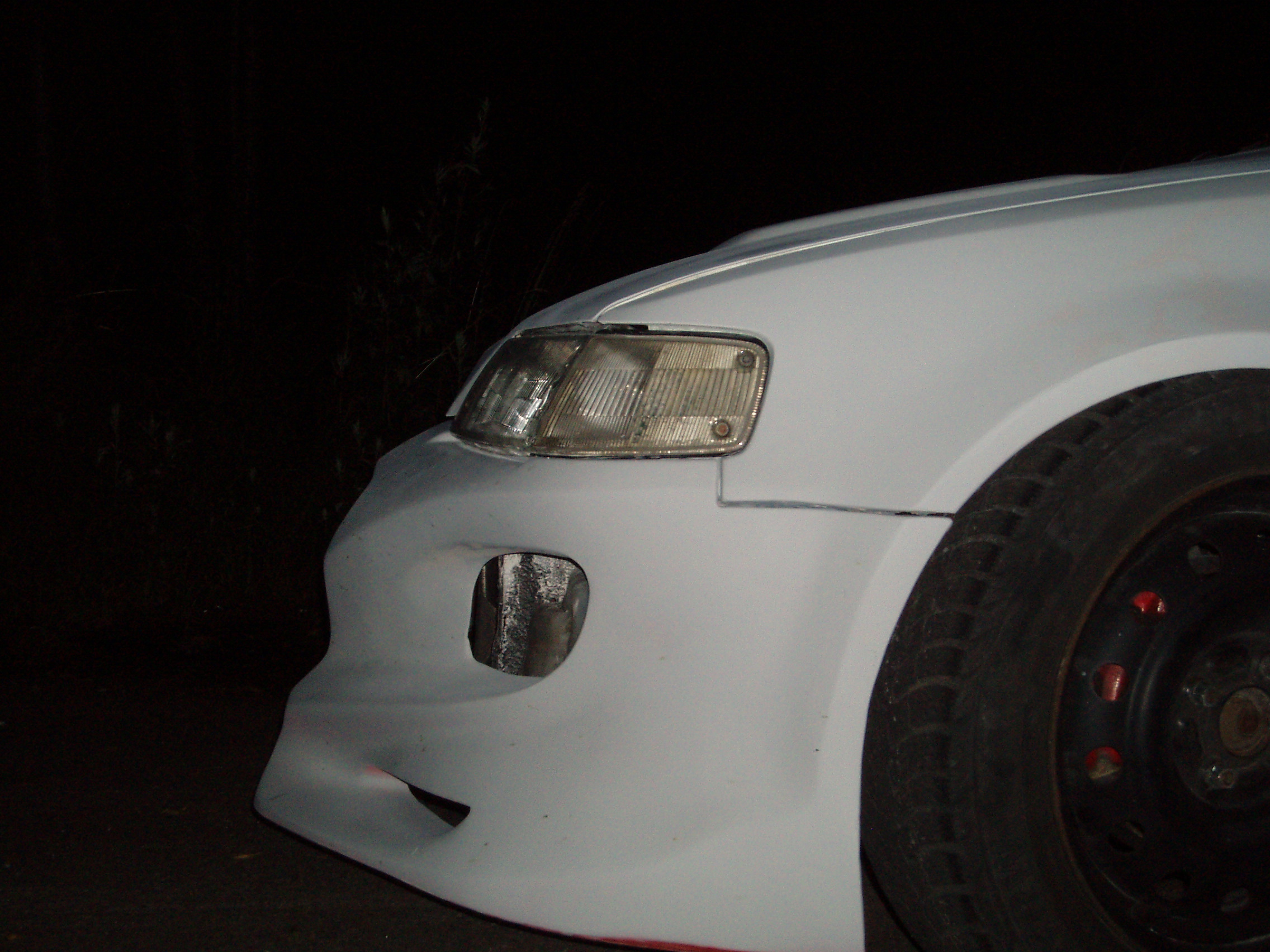

Ahoj, poraďte jak zapojit blinkry u CRX II k parkovačkám. Jde o to, že jsem musel poupravit plastový kryt, kde se nachází parkovačka a to tak, že jsem vyvrtal další díru pro blinkr. Bez předních blinkrů, zadní blikají moc rychle. Při včerejším montování se mi nepovedlo snížit frekvenci blikání i když přední blikače už byly zapojeny. Koupil jsem 2x 5W a 2x 10W odpory a dvě 5W oranžové, bezpaticové žárovky. Podle mého je 5W málo a při rozsvícených parkovačkách je blinkr dost málo vidět. Nevím jak a kam odpory napájet, nebo zapojit, abych snížil frekvenci a který odpor použít. Elektrikář nejsem a budu rád za každou pomoc. Po neděli jdu na technickou, tak to chci mít hotové. je to dobrý

Kapičky na blatnících blikají rychle a zadek taky rychle. Potřebuji jen vyřešit přední blinkry, které budou umístěny u poziček.

na zpomaleni blinkru potrebujes odber asi 50w na kazdy strane. blinkry sou pocitany tak ze mas zarovky: vzadu 21w na boku mezi prednim kolem a zrcatkem 5w vepredu na svetle 5w a vepredu na narazniku 21w a kdyz ti nejaka zarovka praskne tak te to upozorni tim ze ta strana zacne blikat rychleji v zavislosti na snizenem odberu. takze ti nezbyva nic jineho nez nacpat auto zarovkama podle homologace a nebo vymenit prerusovac za elektronicky a blinkry osadit led OK

Přední blinkry vyřešeny. Byl napájen 5W odpor a blinkry blikají tak, jak mají. Jen 5W je strašně málo, navíc, když nad ním svítí bílá parkovačka. Teď jsem koukal na ty w21w a nevím jak se tam vejde. Musí, ptž těch 5W jde sotva vidět. to mi hlava nebere

Tak jsem nakonec objednal čiré pozičky, které už mají díru jak na parkovačku, tak na blinkr a 5W žárovka půjde krásně vidět. Okoukal jsem to od kamaráda je to dobrý
