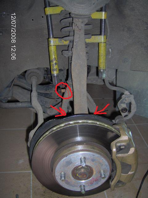

Začal jsem přední nápravou, ještě jedna věc, při vytahování tlumiče z auta je naprosto zbytečný používat stahováky jako jsou na fotce, to byla moje chyba, ty se použijou až pro demontáž a montáž pružiny na tlumič:
1) Povolil jsem horní šroub na vidličce tlumiče, na obrázku zakroužkováno
2) Povolil jsem horní uložení tlumiče jednu matku jsem sundal, druhou ponechal
3) Povolil jsem spodní šroub na vidličce, na obrázku jsou šipky k poloze, nějak jsem to nezachytil
4) po vytažení šroubů z vidličky jsem ji sklepnul kladivem, povolil zbylou matku horního uložení a tlumič byl venku, tady už se stahováky hodí pro demontáž pružiny z tlumiče a nebo pokud ste línější jako jsem začal být já, tak to obalíte dekou, přikleknete a povolíte nahoře 14 matičku s imbusem strčeným do dříku tlumiče, trochu rána a pozor aby vám neutekly nějaké díly z tlumiče, ale pro opětovnou kompletaci je stejně nutno použít stahovák i když jsou pružiny kratší tak to nestačí na dotažení matičky, proto se to musí lehce stáhnout a pak dát matku. Já takhle dělal první, u další už jsem našel technologii, kdy jsem tlumič opřel o zem, stlačil ho kolenem a rukou a druhou rukou tam našrouboval matičku matičku Velmi šťastný
Při zpetné montáži tlumiče s novou pružinou si akorát dávejte pozor, na tlumiči je drážka, která musí směřovat směrem k motoru, musí zapadnout do vidličky. Ale horní uložení tlumiče je oproti drážce natočené pod úhlem a jakmile stáhnete tlumič matičkou nahoře tak s tím už nepotočíte, já to třeba u prvního kola rozebíral 3x než jsem trefil ten úhel aby v tom nebylo nějaké pnutí, dál už jsem se poučil a trefil to.
Na většinu úkonu na přední nápravě stačí člověk sám, jen při zpětné motnáži je trochu problém se spodním šroubem vidličky, proto je dobré si někoho zavolat, zatlačit na rameno a druhej prostrčí šroub
A povolovat uchycení hadičky brzd je taky zbytečné, místa je tam dost, měl jsem jen strach abych s ní něco neprovedl ale v poho. jinde už jsem ji nesundával.

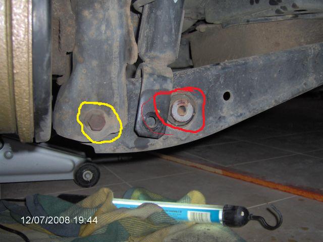

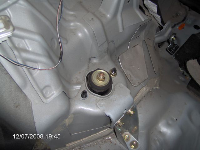

Zadní náprava:
U zadní nápravy jsem na jedné straně postupoval dle servisního manuálu takže na výměnu v pohodě stačí jeden člověk, akorát zpětné prostrčení šroubů je otázka dvou lidí. Horší byla druhá strana zadní nápravý která byla tím neplánovaným zdržením, šroub ramena jsem očistil od rzi a zjistil, jsem že o tvaru na matku nemá ani ponětí a klíč na kruh bohužel doma nemám, takže jsem zvolil malinko jiný přístup viz dále.
1) Povolil jsem horní uchycení tlumiče - jedna matka pryč druhá na volno držela tlumič
2) Povolil jsem spodní uchycení tlumiče, (šroub doporučuji ponechat, lépe se pak povoluje rameno) - červeně zakroužkováno
3) Povolil jsem rameno - žlutě zakroužkováno
4) Vytáhnul jsem všechny šrouby, povolil zbývající matku horního uložení a tlumič pohodlně vytáhnul bez použití větší síly
Stahováky člověk opět použije až při demontáži pružiny z tlumiče.
U mě nastal problém na jedné zadní straně s nepovolitelným šroubem ramene, a jelikož jsem neměl náhradní tak jsem ho ponechal (odvrtám toho zmetka jak budu měnit tlumiče - budu chytřejší, pořídím si náhradní šrouby). A na demontáž tlumiče jsem použil trochu brutálnější způsob - potřeboval jsem k tomu dvě páčidla, dva lidi a kousek dřeva. Jedním páčidlem jsem páčil já přes dřívko o brzdový buben (nechtěl jsem poškodit pracně lakované bubny) a stlačoval komplet tlumiče s pružinou přes spodní misku a druhým páčidlem táta usměrňoval tlumič mimo rameno. Postup demontáže pružiny z tlumiče je stejný jako na přední nápravě, jen na tomto tlumiči není žádná drážka a šrouby horního uložení jsou ve stejné ose jako spodní nožičky tlumiče - tím je to jednodušší, nemusí se nic trefovat. Při zpětné montáži tlumiče ještě pozor na navařenou matku na nožičce tlumiče - aby byla na správnou stranu.

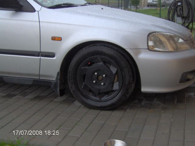

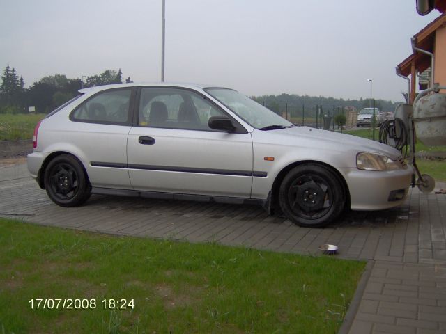

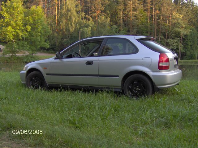

Tak jsem našel čas na vyfocení auta a vyhrábnul jsem i starší fotky. Zvlášť pro neveřící Velmi šťastný Tady ještě offroad Je to tam.
Původní stav:
pred pruzinami.jpg, 98.91 kB
kolo pred.jpg, 76.98 kB

PříspěvekZaslal: 17.7.2008 , 22:10   Citovat
A teď foto s pružinama:
po pruzinach.jpg, 70.15 kB

PříspěvekZaslal: 17.7.2008 , 22:13   Citovat
Ty kola jsou obyč malé 14" aby si někdo nemyslel. 185/60

PříspěvekZaslal: 17.7.2008 , 22:32   Citovat
no vypada to pekne, takze okolik to spadlo?

PříspěvekZaslal: 18.7.2008 , 14:58   Citovat
Becky napsal:
v reálu asi kolem 6 cm měřil jsem to přesně ale už se nepamatuju.
