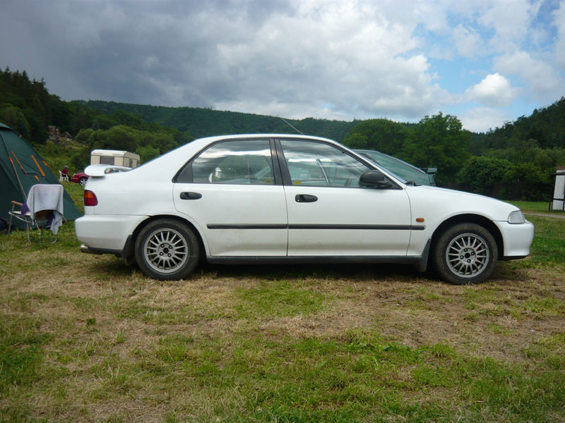

Asi nebude správný, že mám zadek níž než předek (viz foto), proto se ptám, čím to je, jak řešit a jak rychle řešit (zhoršené jízdní vlastnosti) ???
Díky

Jak tak na to koukám tak mě napada jen pár věcí jednak máš vzadu sportovní tlumiče nebo seřizlé pruiny unava pružin viteklé tlumič ve předu serie v normě.

takže rozebrat a mrknout na to bude nejjistější. Vyteklý tlumič? To by ale správně netlumil a auto by se rozskakovalo při přejetí nerovností, nee? pletu se?

nepleteš poznal bys to v zatačce i v male rychlosti

a nemáš v kufru něco navíc? Velmi šťastný jinak se podívej na ten tlumič, jestli bude zaolejovaný tak bude nejspíš KO. popřípadě se podívej jaké máš pružiny vepředu a vzadu...

OK sláva, prvně co jsem uplatnil znalosti z technický zkoušky v autoškole - tlumiče pérování -> tlumí pérování a zabraňují rozhoupání a rozkmitání vozu po průjezdu nerovnosti...., tak nějak to bylo.. OK
ne, opravdu jsem nějakou abnormální vyhopsanost nezpozoroval, nemám teda moc s čim porovnávat, auta která jsem řídil bych moh na prstech jedný ruky spočítat...
takže únava pružin, seříznutí a nebo sport tlumič? fajn varianta by byla ta poslední, to bych asi dokoupil ten přední a byl bych happy Honda Honda

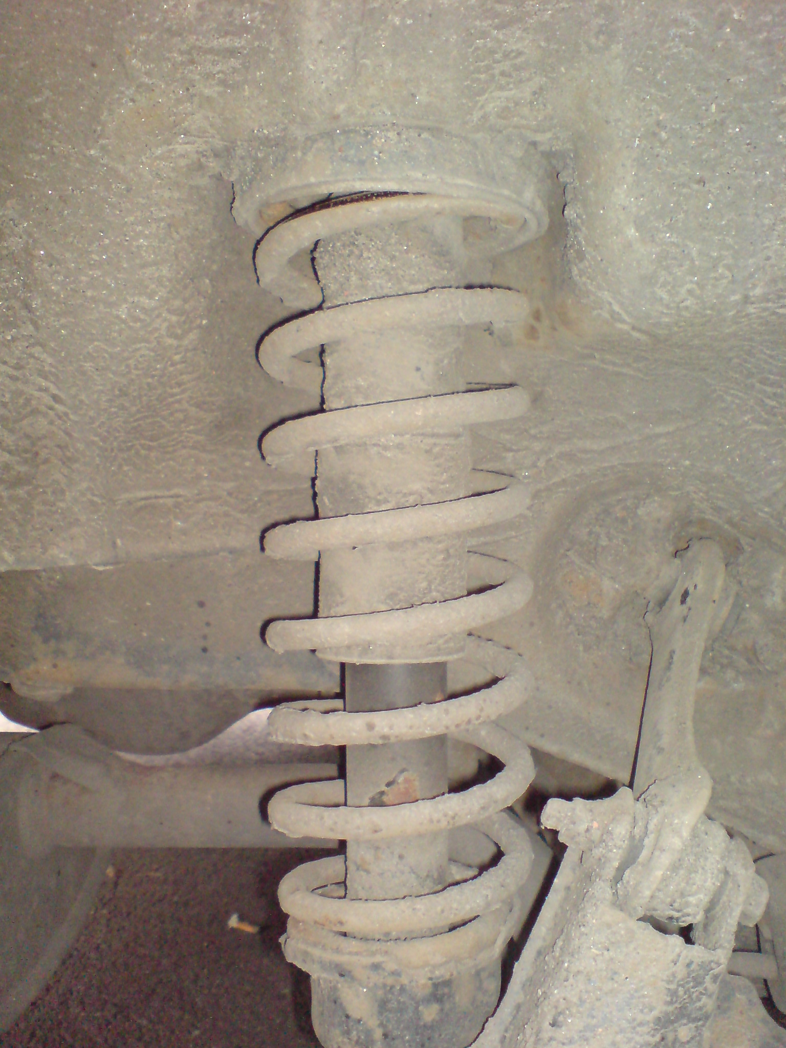

jak teda poznám, jestli jsou pružiny unavené? prasklé, ani říznuté snad nevypadají..

Prasklé podle fotky nebudou. Jestli jsou uřízlé by bylo vidět na horním konci.
Ale tady v tom případě asi budou unavené. Nejspíš to auto někdo často používal jako náklaďák.
Takže sehnat jiné pružiny a vyměnit je.
