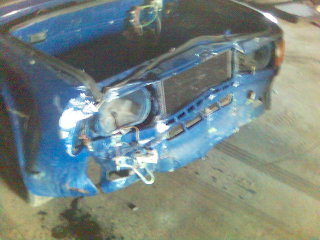

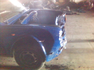

Přesně jak píšou kluci, bez termostatu se to vařit nebude. Odzkoušeno na cca 30 škodách 105 - 130.
A několikrát dopadla i takhle
