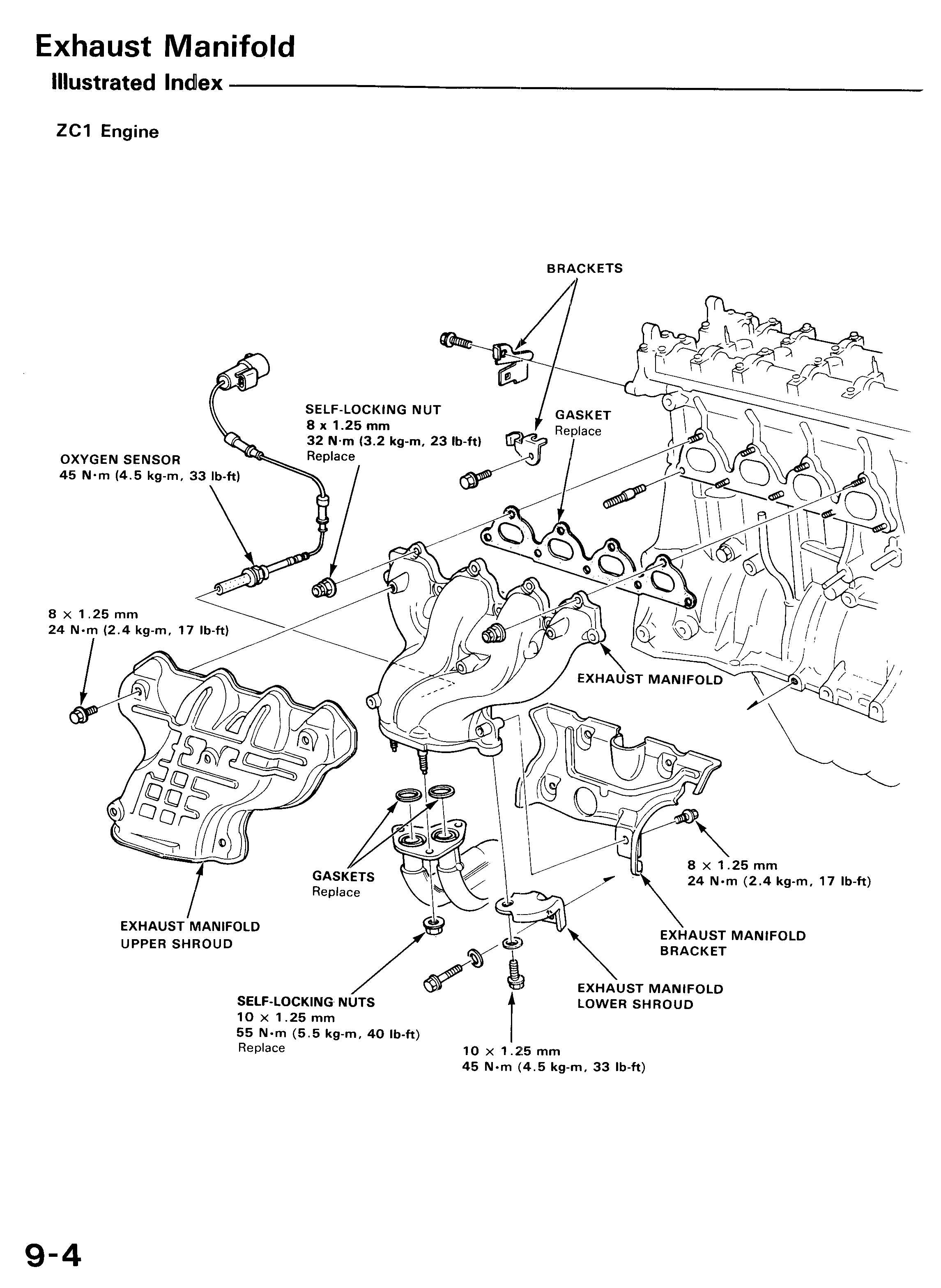

Tak to koukám! nikdy jsem neviděl v CRX I.g DOHC lambdu ... fakt tam je ??? Tak to koukám!

Já z toho byl taky jednou docela na větvi. A je dokonce popisovaná v manuálu, takže to není žádnej bastl.

jojo má to lambdu, dokonce sem zatim neměl 1g céro co ji nemělo:)

co já vím, tak se tam kdysi dodělávaly sondy a atrapy katů aby to šlo přihlásit ... já jsem katovou CRX I.g DOHC nikdy neviděl, a pár už jsem jich viděl Velmi šťastný

Tohle je z dodatku pro rok 86.
ZC1 lambda.jpg, 442.91 kB

Nevím, jestli to z manuálu zjistím. Jak už jsem psal, taky jsem myslel, že crx 1G DOHC byly jasnej bezkat. Pak mi někdo říkal, že lambdu má, tak jsem koukal do manuálu a byla tam - viz obrázek. A prej existujou i dvě ecu pro ZC1. Což by mohla bejt kat a bezkat.
