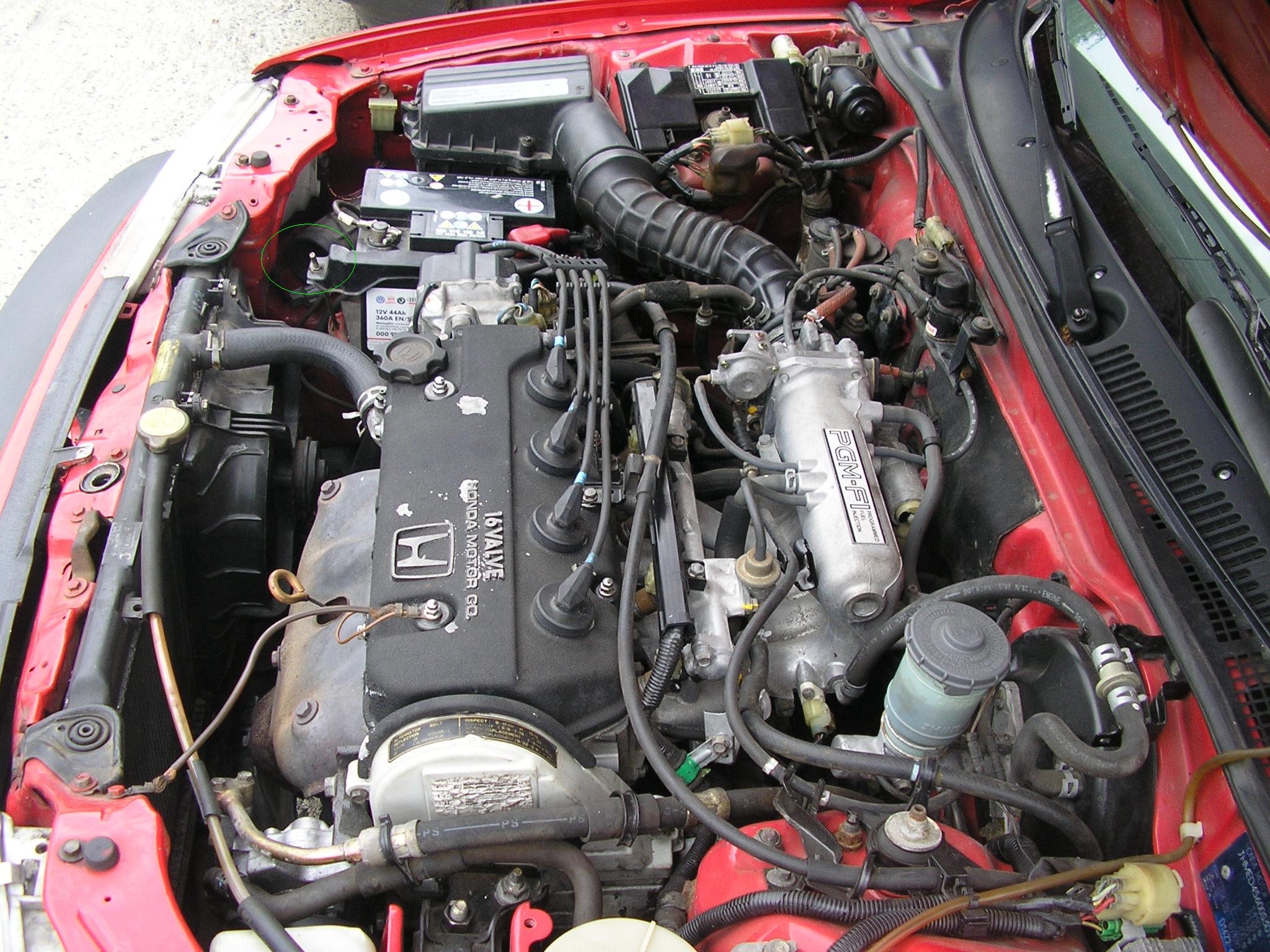

...ja mam na mysli tohle, jde to primo do filtru a prave do nej ma jit ten jeden dil, kterej mi chybi...jestli to ale neni zas tak dulezity tak to necham bejt...

PříspěvekZaslal: 25.7.2008 , 10:55   Citovat
je tady spousta fotek v profilehc jak to ma vypadat na chladici sou diry na sroubky patri tam jeste roura rekl bych ze to neni od veci uplne ale primi kit je lepsi si myslim
