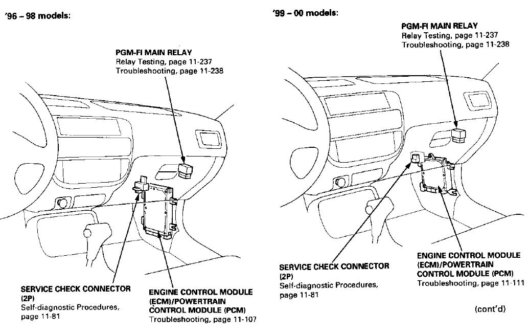

PříspěvekZaslal: 10.1.2013 , 21:14   Citovat
a neviete kde sa nachadza to rele na C5G sedan? Smutný popripade ako vyzera?
Příspěvky: 194 H+ body: 0
Minor je teď offline  Minor
PříspěvekZaslal: 10.1.2013 , 21:15   Citovat
Pod palubkou vlevo od pojistkovky. V sekci FAQ by to mohlo být i nafocené a popsané.

PříspěvekZaslal: 10.1.2013 , 22:05   Citovat
v ziadnom FAQ som to nenasiel.
takze nie priamo v poistkovej skrinke? ale este vedla nej smerom k dveram? A nejako podla coho by som to relatko spoznal?
toto?

PříspěvekZaslal: 10.1.2013 , 22:07   Citovat
čti a hleď zde Úsměv
josa je teď offline  josa
PříspěvekZaslal: 10.1.2013 , 22:15   Citovat
pardon. skusal som hladal, ale dakujem.
a to co je na foto to biele vlavo hore, nevies co je?
PříspěvekZaslal: 10.1.2013 , 22:40   Citovat
fotek je tam víc, ale nějak nevím, co myslíš

PříspěvekZaslal: 11.1.2013 , 12:24   Citovat
josa napsal:
Jak pise Minor, pod palubkou na leve strane, poradne se podivej, je to cerna nebo hneda kosticka, vytahni ji, podrz zobacky, vytahni tu spodni cast, vem trafo-nebo idealne mikro-pajku a proletuj opatrne celej tistak, ikdyz se ti bude zdat v poradku, tak vsechny spoje znovu proletuj nebo to nech udelat odbornika..delal jsem to ted v lete, prace i s montazi a demontazi asi na pul hodky a na klid Mrk
PříspěvekZaslal: 11.1.2013 , 19:23   Citovat
Dakujem, zajtra to pozriem. Úsměv
neviem kde sa mi stratil link s obrazko, ale myslel som na tejto fotke vlavo hore tie 2 biele veci na co su.
PříspěvekZaslal: 11.1.2013 , 19:29   Citovat
Jsou to nějaké konektory, víc ti neřeknu. Našel bys to v manuálu. Ale kromě zvědavosti asi není důvod, abys to řešil.
PříspěvekZaslal: 11.1.2013 , 19:37   Citovat
No ked som to nechtiac vytrhol tak tam bola cievka a mam pocit, ze od toho momentu mi blbne motor, preto sa pytam, ze ci nahodou
