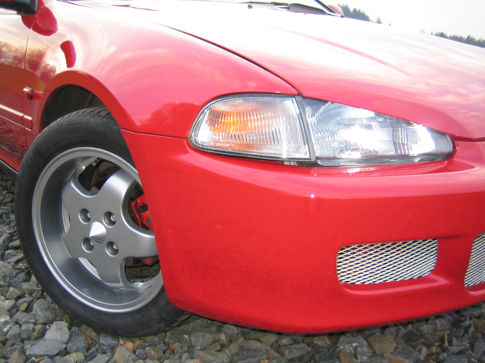

Nene ma pravdu vnitrkem od svetel jde linie kapoty ktera je vice do auta.
Pokud ji chces dodržet musi svetla dozadu, samozrejmne nejdou tak moc takze musis ty packy (plastove propilovat dale a neni problem. Prikladam ilustracni foto jak jsem to mel ja.
A dodrzis i ty linie ktere vymysleli v Honde.
Pokud nechces posouvat svetla dozadu zrusis tu linii a vyrovnas tu kapotu a plech das jeste pred svetla, to me se ale nelibi.
Pokud bys chtel mam vice foto.

PříspěvekZaslal: 30.8.2008 , 12:29   Citovat
ty dvě packy co jsou nahoře tak tam je vyřez a dal uz to nejde tak uz to bylo vyrobeno..... to světlo.....
takhle bych to chtěl jak to je na te fotce... ale nevim jak to udelal no on sam taky majitel nevi delal mu to nejaky karosař....
vim jak se navaři ten trouhelniček plechu a chci to zarovnat aby to bylo cele hladke ta kapota doděla se to cinem jako cinovani myslim... videl sme to na youtube....

Jak rikam packy probrus tak daleko jak budes potrebovat. To co mas na tve fotce se me nelibi.
Neni tam puvodni linie kapoty s naraznikem. Ale zase v tomhle pripade nemusi svetla dozadu.

mně se to tak prave zase libi no ale nevim jak ten plech navařit a kde no nemuzes mi to ukazat na nejake fotce? kde ho přibodovat? a nebo probrousit ty patkyn a uchyceni a pak nabodovat prodlouženi kapoty na tu hranu?
