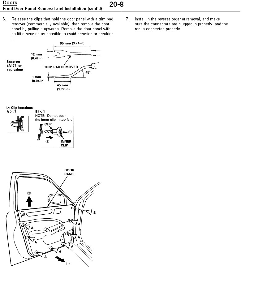

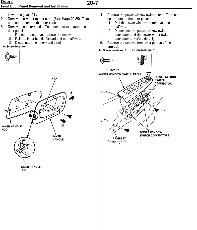

puvodni repraky vyndas jednoduse : sundas tapec ze dveri (sroubek v pacce otvirani dveri a pak tu packu ,ovladani stahovani el. oken, potom 2 srouby madlo dveri a ten malej cudlik pod zrcatkem) zbytek je "jen" nacvakly v plastovejch prichytkach, noo a pak sundas konektor a odsroubujes 3 sroubky a vyndas reprak a je to Velmi šťastný
jakej to je prumer ti tet nepovim ze bych to musel jit sundat.

sem to jeste trosku doladil i s obrazkama Úsměv
zbytek asi doladis s Hifilem papa
