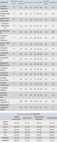

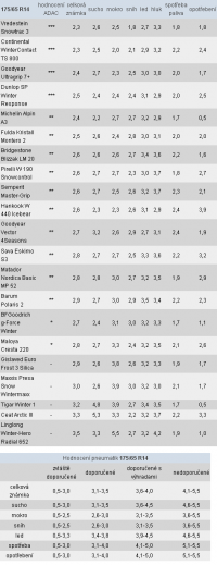

ADAC testy zimních pneu 2008
(nejdriv R14, pote R15)

ono zalezi hodne na rozmeru, napr. v 17" by dopadlo hodnoceni jinak...

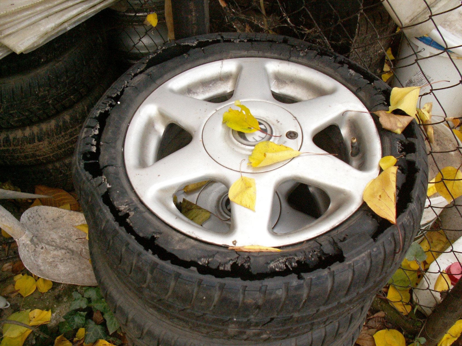

vsem, ktery doporucuji a propaguji barum. Je vic kriterii, dle kterych posuzovat jak je guma dobra. Kouknete na fotky, jak jsou kvalitne udelany. Jen guma a nejaka sitka z jakyhosi latkovyho vlakna. Guma nejen ze praskla, ale rozparala se rovnou cela a namotala se na disk. TO mi na auto nesmi. (foto z jedne felicie, nastesti to byla zadni, diky bohu)

když při každym parkování drhne o obrubníky,tak se nedivim že prdla pořádnej výtlem

A co další info? Jak je stará (něco vypadá jak zpuchřelý nebo to prasklo pri roztržení - nevím), nestála dlouho na místě, byla správně uskladněná (pokud vidím,tak jsou venku pod kusem igelitu), nebyla o něco poškozená atd? Z téhle fotky se toho moc poznat nedá...
Já neměl za 10let ježdění s Barumkama (na Š125 nějaký celoroční - na co přezouvat zadohrab... Měněny každé 4 roky), na Civicu zimáky a že jsem s nima a ručkou dost blbnul...

co vim, tak jsou poctive jezdeny, takze nemuzou bejt stary, byly koupeny jako novy. Proste normalni guma, nic s ni predtim citelnyho nebylo (nehazela, nekopala, nic). Zadny "ale" v tom neni. Jde o to jak se to cely rozparalo a jakou to ma strukturu. Ale klidne si je kupujte dal no, vase vec, kazdej at si udela zaver sam, nekdo se nad tim pozastavi a nekdo ne, nekdo ma proste svoje zkusenosti a je to a ja mu je neberu. To bylo jen tak btw pro zajmavost.

Pneu poctivě jezdím 4 roky a pak jí měním... S mým nájezdem km tam mívám ještě větší vzorek než tyhle,ale vím, že pneu už pak nemá ty správné vlastnosti. Takže jak je stará?
P.S. Pokud vím,tak PreludeZedovi se na před cca 3roky taky podobně (ne až dokola) roztrhla na dálnici pneu,ale značku si nepamatuju...

nevim presne jak je stara (zpuchrela neni, to je jen na makro to misto roztrzeni), neni to moje pneu. Btw: vsude pisou ze doporuceny max. stari je 6 let... ale to jen teorie, vydrzej i dyl bezproblemu (aspon ty kvalitni). Rozhodne pochybuju ze je tahle pneu vic nez ty 4 roky jezdena. Kazdopadne to bylo na autu, ktery jezdilo denodenne, dost i sluzebni cesty a tak. Tohle se taky stalo na dalnici. Rozhodne bych ale v ty pneu cekal treba nejakej kord nebo nejakou slozitejsi strukturu a ne jen gumu nalitou na latkovou sitku.

no vono to bude tím že pokud chceš kovovej kord tak musíš koupit gumu která je vyrobená s touhle technologií , ono je to na nich i napsaný . V autoškole nás učili že jsou gumy diagonal , radial , steel a all steel -určujou konstrukci a materiál výztuže
citace:
Dále najdete na boku údaj o konstrukci pneumatiky, většina gum ji má dnes radiální. Dozvíte se detailní popis materiálů kostry a z kolika vrstev se pneumatika skládá - to je takové to "Tread plies 2 Rayon 1 Polyamide". Pochopitelně nechybí jméno výrobce a název modelu pneumatiky, označení, jestli budeme potřebovat duši (TT nebo Tubetype) či nikoli (TL nebo Tubeless) a kde byla vyrobena. Na několika místech ze strany najdete písmena TWI (tread wear indicator - indikátor opotřebení běhounu), který ukazuje, kde jsou ve vzorku kontrolní značky. Nakonec nechybí ani datum výroby v kódované formě - v takovém prolisovaném oválu jsou čtyři číslice, z nichž první dvě udávají týden a druhé dvě rok výroby. Tedy například číslo 3605 říká, že pneumatika spatřila světlo ve třicátém šestém týdnu roku 2005.
