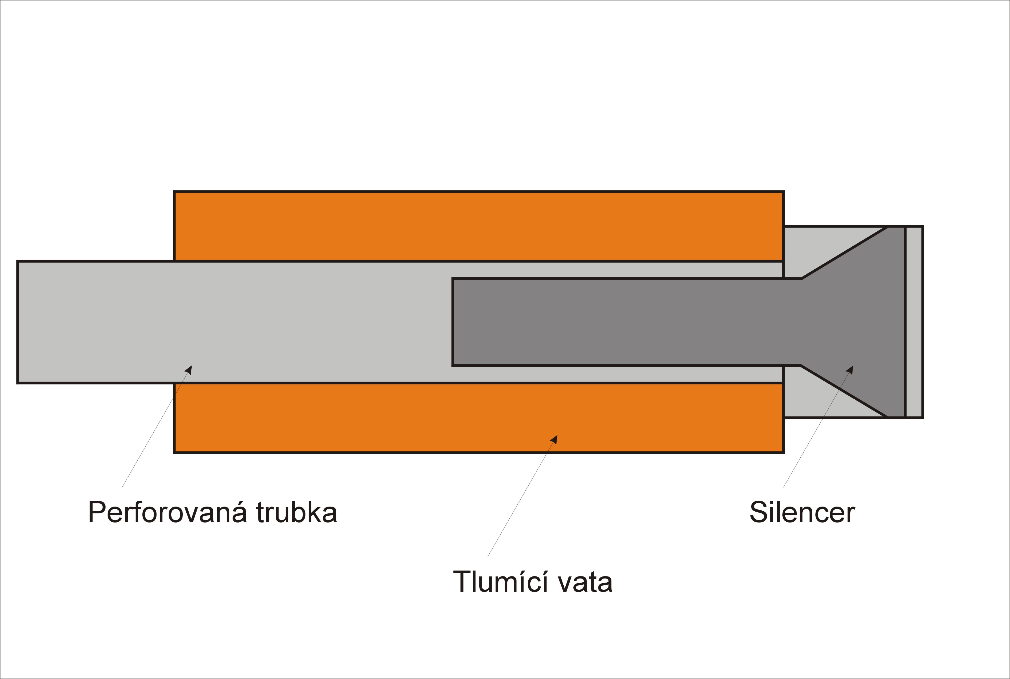

takže k věci,udělal jsem přibližný náčrtek proudění plynů v koncovym tlumič(jesi se tomu dá říct tlumič Úsměv )
moje myšlenka je taková,že vrátim zpátky KAT a v koncovém tlumiči omotám Silencer skelnou vatou,která by měla hluk dostatečně utlumit viz obr Úsměv

je to tam tak nějak,jak sem to nakreslil Velmi šťastný omotám to kolem ty trubky silenceru Úsměv a ta děrovaná není,jinak držet by to mělo tlakem Úsměv aúp okud ne tak se to nějak připevní Mrk mazec odkaz díky Honda

Ten výfuk doopravdy v řezu vypadá zhruba takhle.

Zjednodušeně řečeno silencer tam dělá něco jako přepážku a tím vlastně vytváří podobnou komoru jakou najdeš u klasickýho rezonančního tlumiče. Tím pádem ti nějaká vata kolem silenceru zrovna moc nepomůže. Spíš si zajisti, aby ti ten silencer těsnil se stěnou výfuku. Tím by se to mohlo jestě o kousek utlumit, ale zázraky nečekej. Při použití plně průchozích absorbčních tlumičů ten zvuk prostě tolik utlumit nejde.

Pokud to omotáš kolem trubky silenceru, tak to podle mě budě ještě horší, protože zacpeš komoru ve který se má ten zvuk tlumit.

Tak pokud jsem to dobře pochopil podle druhého nákresu, tak se jedná o absorbční tlumič, kterým po celé jeho délce vede perforovaná trubka, která je obmotaná tlumící vatou? A to nakonci je "Silencer" u motorek se tomu říká "DB killer" já to radši nazývám homologační vložka (i když je třeba bez homologace Mrk ... ) tuhle vložku je možné demontovat?? Na tlumení hraje velkou roli i kvalita tlumící vaty nebo málo děrovaná trubka okolo které je vata obmotaná... s tou vatou, nejkvalitnější jsou od firmy Akrapovič... A jinak další můj názor, který nikomu nenutím a jen jsem ho zde čistě nezávazně vypustil je, že bych u takového výfukového systému katalizátor zpátky nedával, spíš bych pořešil ten koncový tlumič popřípadě bych do výfukového systému zařadil ještě jeden mezitlumič(také absorbční-průchozí).

Vata je mezi stěnou tlumiče a tou perforovanou trubkou co jde středem tlumiče. Silencer je potom vloženej do té perforované trubky.

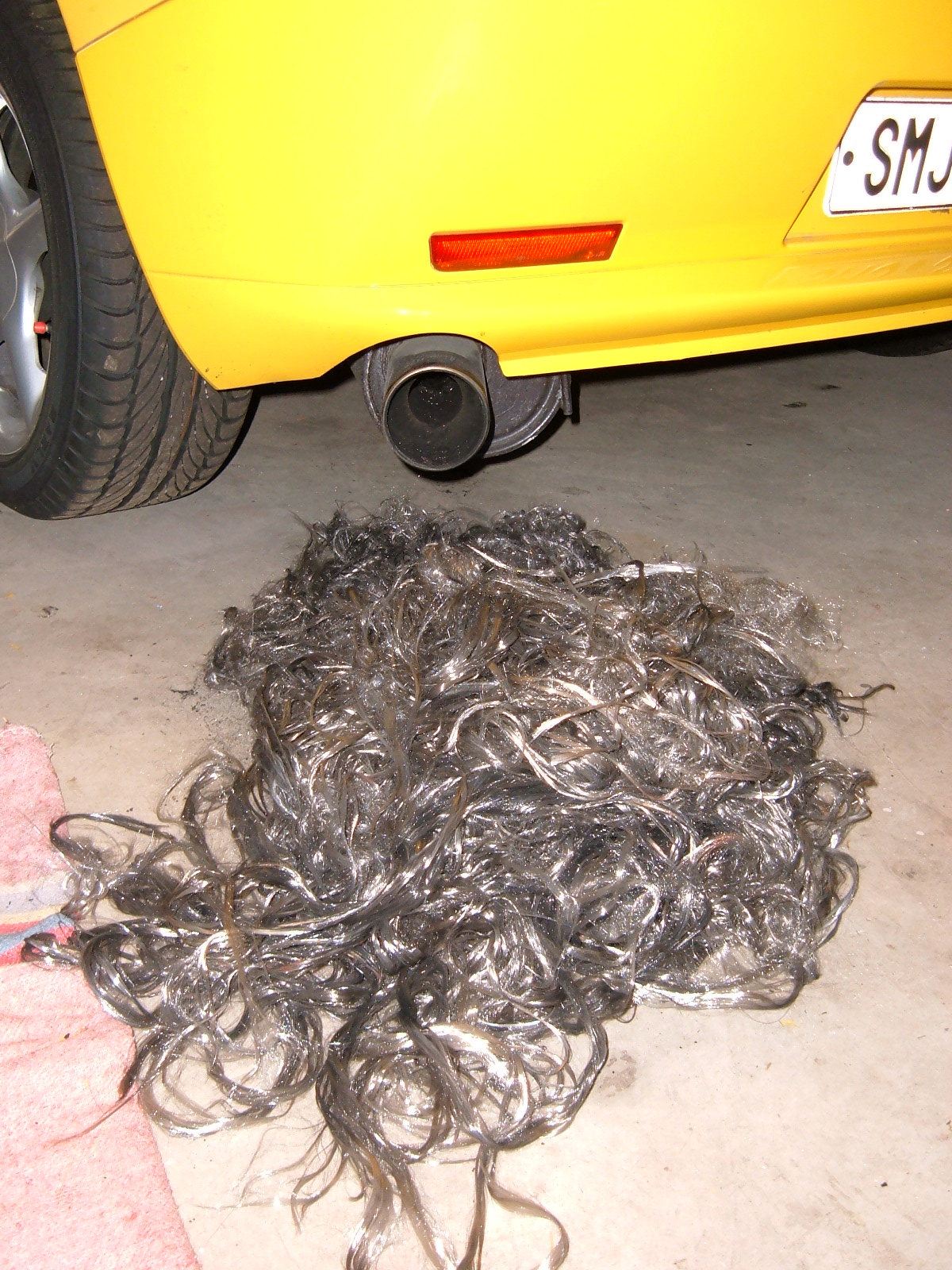

Já jsem si ho dělal na moje Netami OK Ale jeste jsem nemel cas ho tam dát.ale kdyz jsem ho tam narazil co nejvic do vejfuku tak to bylo krasne tichy.čim víc jsem to dal hloubs tím to bylo tišší....
IMG_1293.JPG, 792.31 kB
IMG_1292.JPG, 881.66 kB

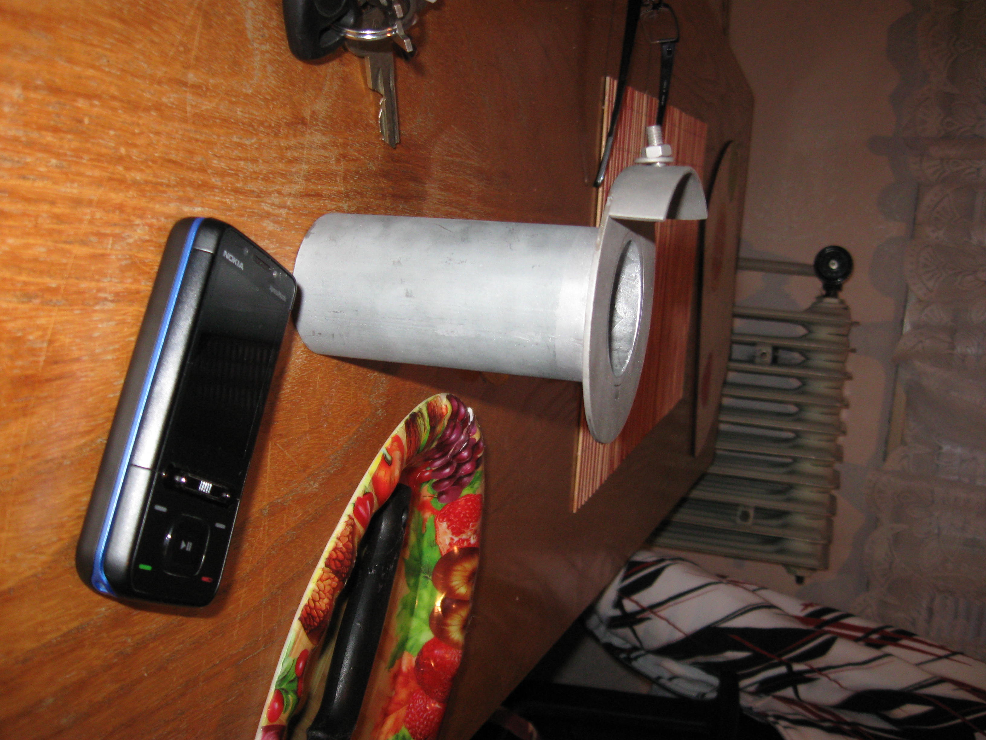

jedna technická - silencer mám v tlumiči přichycenej pomocí 3 šroubů - lépe drží a nevyluzuje žádný pazvuku....co jsem měl možnost chvíli jezdit se silencerem na 1 šroubu, tak vyluzoval šílený pazvuky (obzvlášť na mým motoru, kde jsou už na volnoběh ve výfuku poměrně velký tlakový rázy, díky kompresi 11.2:1 a vačkám 294/285 - 2-3 metry od koncovky ty rázy cejtím na ruce..)... jeho utěsnění je dobrej nápad -mnoho aut s neutěsněným a špatně připevněným silencerem zní (prdí..) , jako by mělo děravej vejfuk...
hodně se i na kraválu podepisuje průměr koncovky tlumiče - čím větší koncovka, tím větší kraválÚsměv Na některejch továrních-doplňkových výfucích je proto v koncovce obdoba silenceru -třeba 60mm trubka v tlumiči, zůžení na 45mm a následně třeba 90mm koncovka - viz zdařilé foto "poblitýho" tlumiče...sna dtam to zúžení bude patrný..
