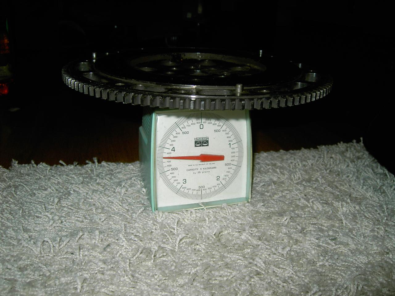

Lukas je teď offline  Lukas
PříspěvekZaslal: 5.2.2009 , 23:04   Citovat
PICT1492.JPG, 170.02 kB
Příspěvky: 1045 H+ body: 0
Květoslávek je teď offline  Květoslávek
PříspěvekZaslal: 6.2.2009 , 0:22   Citovat
Lojzik napsal:
řekl bych že to budu celkem dost znát... poleze to rychleji do VTEC
mám setrvák 4 kg od wheela(děkuju)na D16A8 a jede to jak z praku...jde to o poznání rychleji do otáček a když jedu do kopce a nespěchám tak se dá jezdit klidne o kvalt výš...ale když se spechá tak se musí rychle řadit páč ty otáčky docela rychle padaj... Velmi šťastný
Příspěvky: 660 H+ body: 0 1995 416 GTi Wagon
