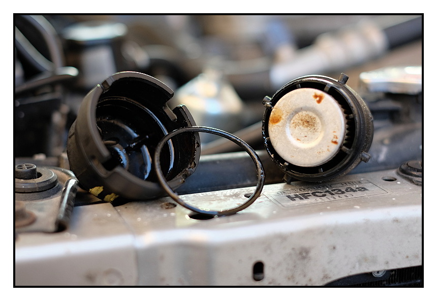

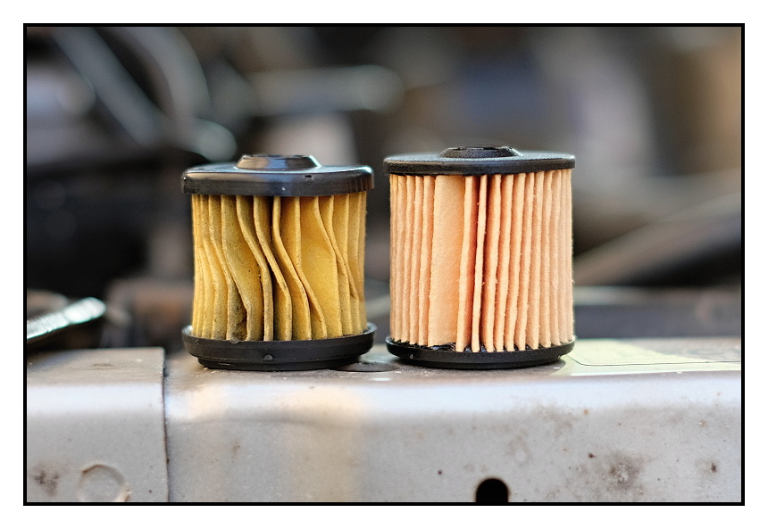

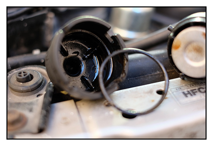

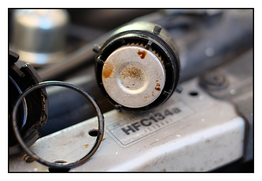

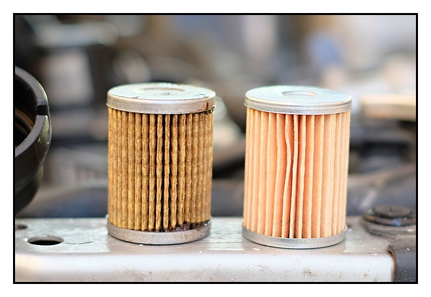

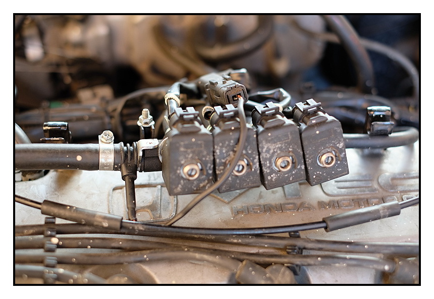

PříspěvekZaslal: 21.2.2015 , 19:01   Citovat
...dneska vymena filtru vid obrazky cca 30min vymena usetreno cca 40-50€...
...ale co mne prekvapilo vid obrazky...na filtru plynne faze - pred vstrikovaci listou vevnitr merda asi oleje nebo ceho...nevite co by to mohlo byt pripadne jestli to bylo pred vstrikovaci listou jestli se mam dat i do cisteni listy? Velmi šťastný...
...jo a jiriku pls nevis jake je cidlo na tem poslednim obrazku? medzi hadici a vstrikovaci listou?...

PříspěvekZaslal: 22.2.2015 , 20:56   Citovat
Chalejkume nevím co to je za měrnou jednotku "merda" to je asi jako hrouda? Velmi šťastný
to není olej, ale parafín, který papírové filtry propouští, takže něco budeš mít i v liště. Proto se vstřiky správně montují pokud možno tryskami dolů, aby parafín mohl vytékat do sání a nezanášel pístky. POkud ale běží motor na volnoběh klidně, jsou v normě, zbytečně je nerozebírej.
To na poslední fotce je skutečně čidlo teploty plynu, máš ho speciální, pokud by nefungovalo budeš muset sehnat asi originál (to je úděl BRC, Landi a podobných systémů, to jsou spešl vstřiky, čidla.... hrůza, v softu tam nejde dát nic jiného než to jejich- jsou to nenasytní omezenci)
