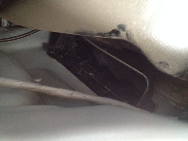

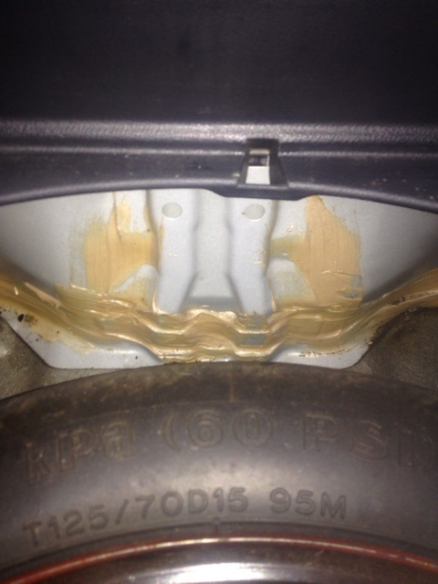

nemáte někdo tucha, jak se může dostávat trochu vody pod rezervou u c7g 5d? dělá mi to odjakživa, shora to nebude, možná spodem nějakou spárou nebo závitem co drží rezervu? Cooo???
Turek777 je teď offline  Turek777
PříspěvekZaslal: 25.10.2015 , 19:22   Citovat
Máme tucha. Na otcovém civicu bylo to samé... Teklo to takovýma těma cuplíkama po stranách na spodu, když otevřeš kurf. Nemůžu teď na rychlo najít žádnou fotku civica s otevřeným kufrem abych to ukázal, ale jiné tam nejsou. Mám pocit že jsou v tom šrouby a když se podíváš pořádně dovnitř, tak po stranách jsou takové malé otvory - nevím k čemu to má sloužit ale teče tím dovnitř...
Nejlíp se to zjišťuje když vyhodíš tapec z kufru, jeden si vleze dovnitř a druhý stříká vodu na auto...

jako tufliky smerem dozadu? resp strcim hlavu dokufru a divam se na zadni stenu, spodni stenu? hlava mi to cely ty roky nebrala, tak sem neresil a nez sem se zeptal, tak sem to pustil z hlavy Velmi šťastný

tak sem tam lil vodu a nikde nic, budu zkouset dal a sledovat, nicmene sem prisel na jednu vec, kterou to teoreticky mohlo bejt - spatne prisroubovana rezerva a sroub byl na skrz pres podlahu dolu ven, tak teoreticky mohlo tamtudy neco malo projit, zalepil sem a uvidime...
IMG_7291.jpg, 69.82 kB
Mne to tieklo poza prave svetlo. Poskodene bolo tesnenie. Vybral som to svetlo natiahol okolo neho silikon a tak prichytil ku kasni. Od vtedy no problem

tak sem se dival a zkousel na wapce, pod zadnim svetlem na strane ridice jenom je takovej plastovej kus-vanicka co jde skrz kastli dovnitr a kolem ni trochu voda prosakuje...to je ono? netusim, k cemu tohle je Úsměv
IMG_7293.JPG, 86.41 kB
Stepa je teď offline  Stepa
PříspěvekZaslal: 30.10.2015 , 14:20   Citovat
Tohle máš na každém autě...bez toho by si nezavřel/těžko zavřel dveře. Jsou to průduchy pro čerstvý vzduch. Když to máš v háji, tak se tam nějaká voda dostat může. Jsou přes to membrány zvenku, které se svojí vahou uzavírají, když není v autě přetlak.
A hlavně tohle nevede k rezervě, ale jenom za vnější plášť.
PS: když na to napereš wapku, tak se logicky nějaká voda dovnitř dostane Tak to valím bulvy

Aha, nicmene mam na mysli okolo te vanicky ne uvnitr vanicky, tzn ze prosakuje voda okolo ni jak je na kastli a pak stejka pod tapecirunk a tam po podlaze k rezerve, tak to dokola zasilikonuju a uvidime Úsměv
PříspěvekZaslal: 30.10.2015 , 21:14   Citovat
Aha...když si řešil ten šroub na rezervu, tak jsem myslel, že teče přímo do rezervy.
Zkontroluj, jestli máš v pohodě ty membrány, ale na to to chce shodit nárazník. Pokud jsou v háji, tak tam téct může, ale je to dost zastrčené a myslím, že by to tam nestříkalo...
