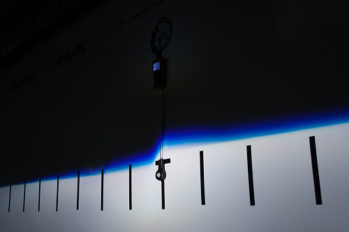

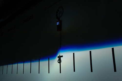

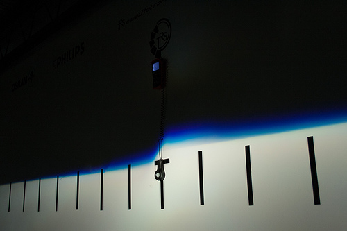

PříspěvekZaslal: 4.12.2015 , 15:48   Citovat
Osram 66240 Standard - 785 lux
Osram 66240 CBI - 805 lux
Osram 66240XNB (Nightbreaker) - 863 lux
Morimoto XB35 4500K - 863 lux
Len pre info, 2 ks výbojok morimoto XB35 4500K stoja 50 dolárov a Nightbreaker stoja asi 150 dolárov - lenže v európe nie je jediného dílera :/...
A prever si či ti naozaj umrel xenón,a nie štartér alebo balast. Tým že oďaluje výmena výbojok, sa skracuje životnosť elektroniky, ktorá je pomaly drahšia ako výbojky
Viacej v tomto odkaze tudy odkaz
