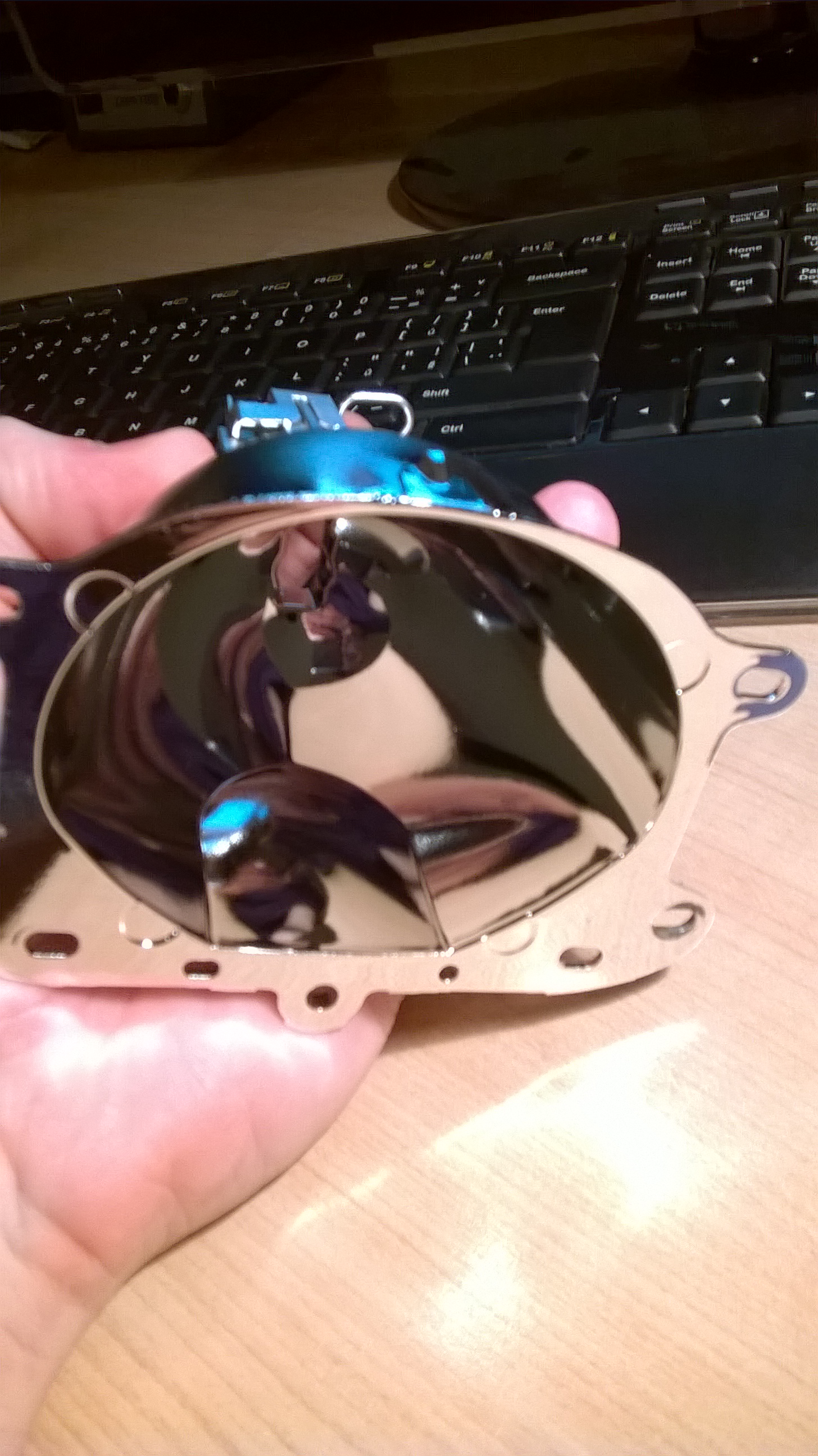

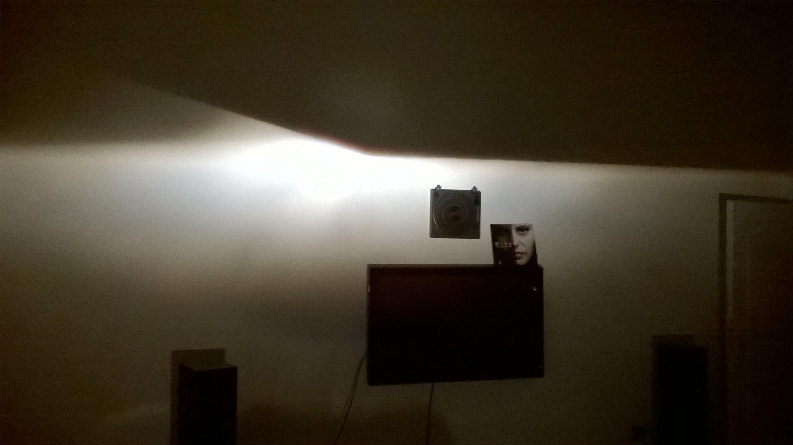

Máš ss
100 W kúpiš aj H1, ale boh ochraňuj tvoje svetlá a elektriku v aute...paraboly za mesiac v čudu
EDIT: Výkon po repase parabol, vzdialenosť cca 5 metrov. Posledná fotka je tak, ako by to malo vyzerať ak sú svetlá OK (orezanie svetla, tvar osvetlenia). Je to potom opačne, pretože to sú svetlá z UK verzie (zrkadlovo preklopené)

U světel si nech zrepasovat paraboly a vyčistit čočky. Už je mám zrepaslé na cestě, tak dám brzy vědět Cool
