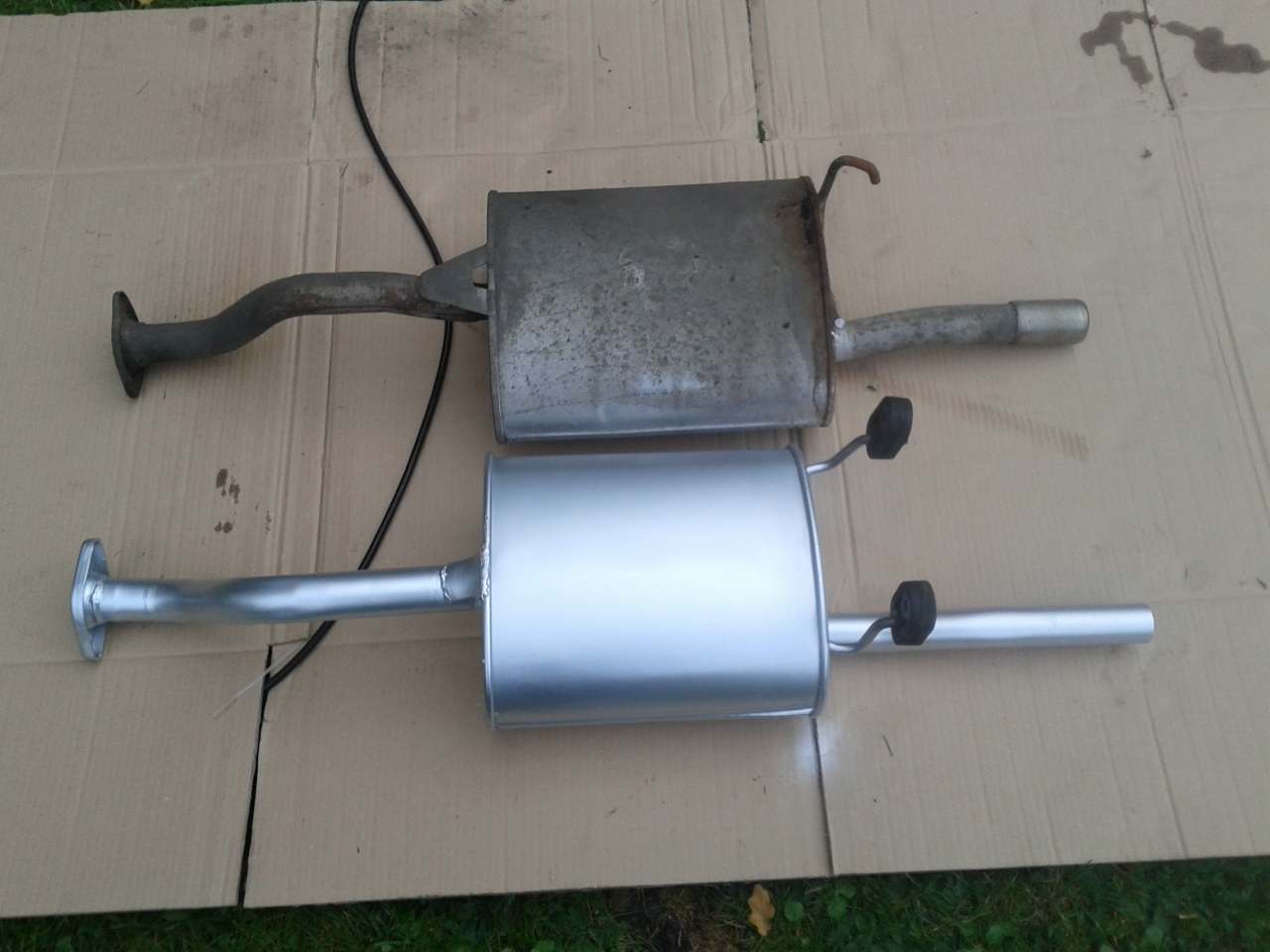

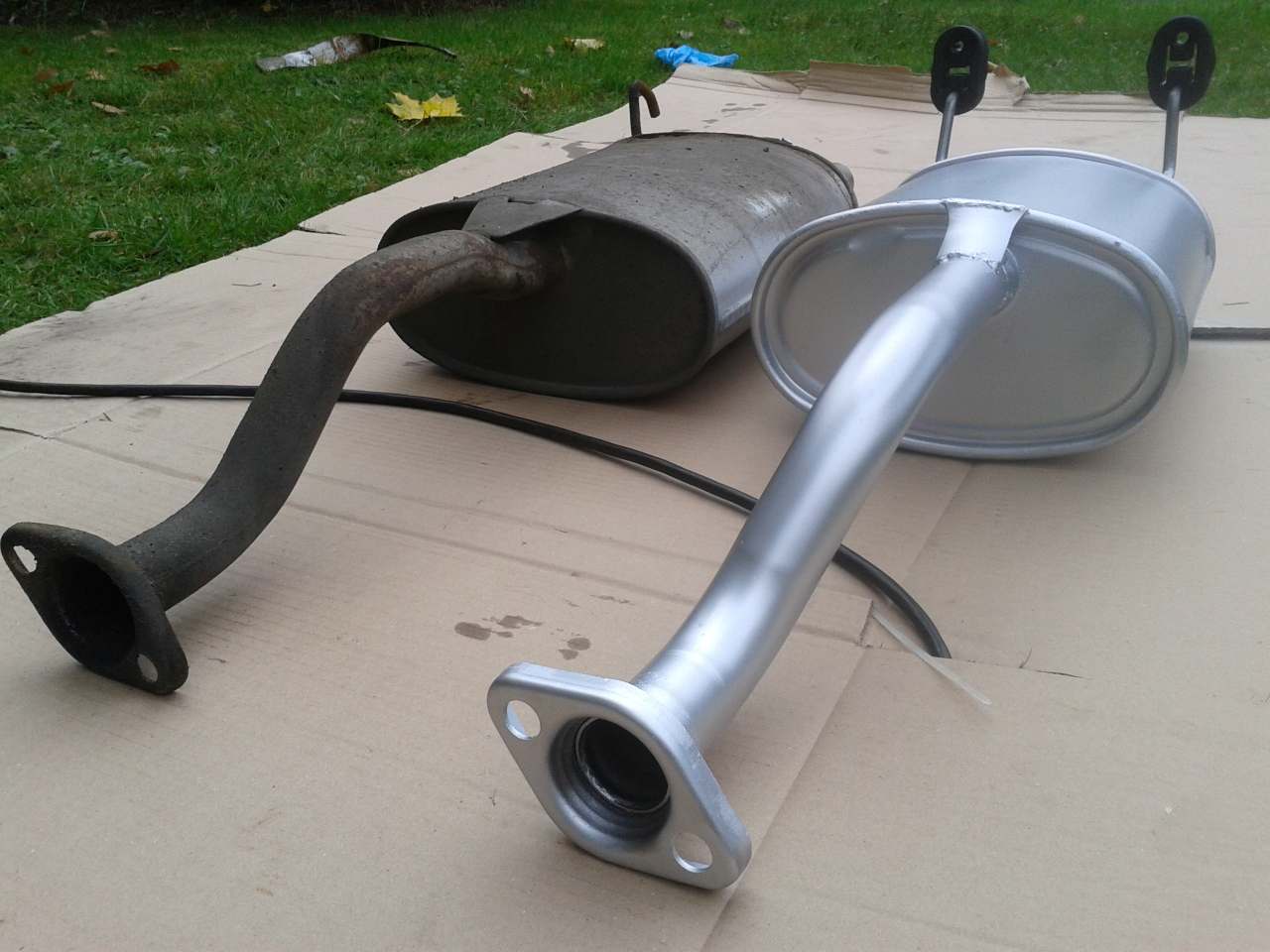

PříspěvekZaslal: 5.11.2015 , 20:51   Citovat
Polmostrow (Poland) vs. MTS (Italy)
Rozměrově se dost liší jak vidíte na foto, ale sedí oba.
MTS je trochu těžší, držáky má nerez (konstrukčně jako originál) a lépe chycené, celkově působí kvalitněji a má homologaci (narozdíl od poláka). Uvidíme co vydrží Mrk

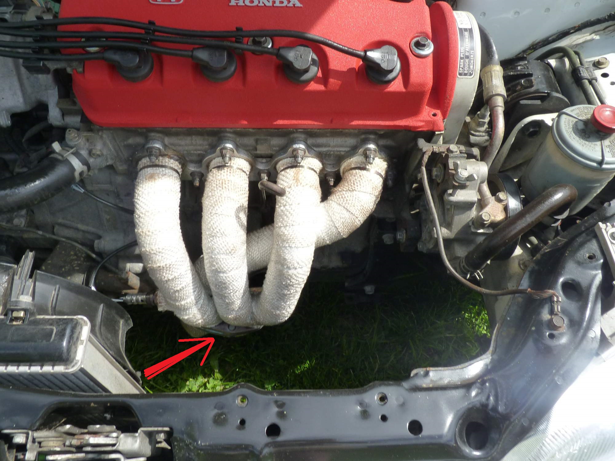

ahoj,
prosim o radu.
predem rikam, ze jsem lama na auta Úsměv chtel bych pred technickou vymenit vyfuk - celou tu cast pod autem od mista viz. fotka (sipka)
ted tam mam vyfuk z jineho typu civica a ten je provesenej (pri vice lidech skrka o silnic) a navic je v nem par der a plyny jsou citit vsude kolem i v aute
je to civic eg5 1.6 vtec r.1994
je to jen stredni a zadni dil nebo je to i predni dil?
da se sehnat na vrakovisti? (znamy od bratrance mi nabizi stredni a zadni dil za 2200 + 1795Kc, dobra cena?)
diky moc za ochotu a odpoved Honda
hondamotor.jpg, 542.96 kB

valentyne napsal:
ahoj,
prosim o radu.
Ahoj. To mi moc jako dobrá cena nepřijde. Já před zimou měnil středový díl na autě ženy(C6G Hatch) 900,- a koncový na svém (C5G Coupe) 1400,-. To kam ukazuje šipka je (pokud si to dobře vykládám) spoj mezi svody a kolenem. Ten jsem snad ještě neviděl prohnilej a opravdu bych se divil kdyby jsi potřeboval novej. Potom budeš mít kat a teprve potom začíná středovej díl. Pořádně to zkontroluj ale vážně bych se divil kdyby jsi měl to ,,koleno´´ děravý. Jinak samozřejmně záleží co Ti kámoš od bratrance nabízí za výrobce, bohužel u výfuku je to téměř jedno, schnije každej Úsměv Každopádně ta cena mi přijde celekem vysoká. Odkud jsi? Bych Ti klidně nechal za odvoz koncák na Hatche v celkem dobrym stavu. Posílat se mi to moc nechce....

Kopy napsal:
Ahoj, no koleno asi bude v pohode, mozna je tam spis problem spatny tesneni, ale kdyz stojim, citim jak mi to leze dovnitr a kolem auta je taky strasnej smrad
jsem asi 15km od Brna
asi to sverim nekomu na prohlidku, ale nemuzu ted moc rozhazovat penize

Ono dira muze byt kdekoliv ale vetsinou bejva az za katem kde se vic srazi voda. A pokud je deravej a nebo spatny tesneni tak vlez pod auto dokud nebude rozpalenej vejfuck a ochmatej ho, urcite najdes diru nebo netesnej spoj. Na to fakt nemusis bejt odbornik. Kdyz Ti to nekdo bude prohlizet tak uz te to taky bude neco stat....Kdyby mel nekdo nebo Ty sam cestu tak dej vedet, ten koncak bych Ti klidne nechal. Jsem z Litomysle takze do Brna cca 90km je to dobrý
